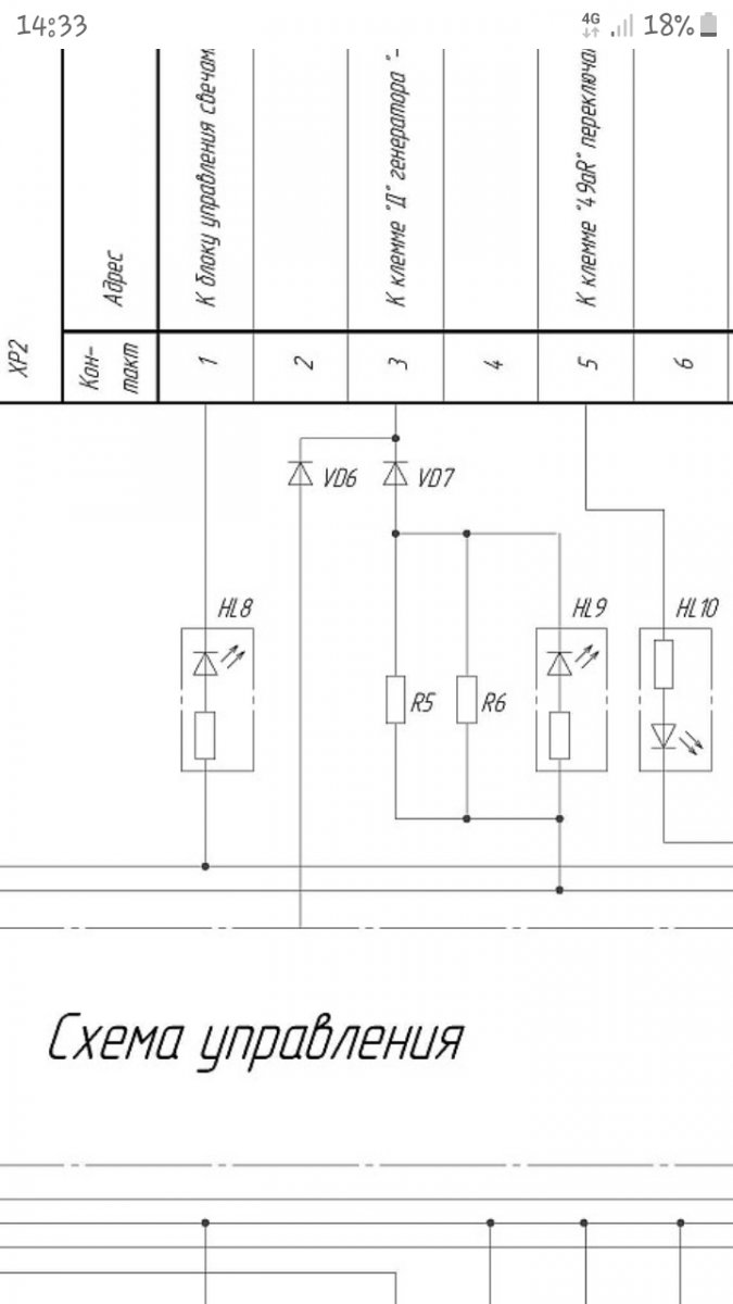

@rusgg Как ни чего.Видно же цепь резисторов проходит через лампу и при сгорание лампы обрывается цепь.e675c85s-960.thumb.jpg.5f444485c983e4505cc18446ada6cc22.jpg

rusgg
10 минут назад, газель2005 сказал:
Нет,цепь резисторов параллельна лампе.

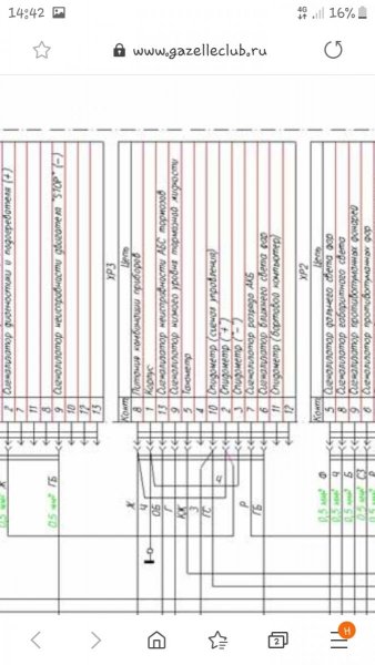

Ну тогда ладно.12+ на газели с камнем идет с разъема а8
https://www.gazelleclub.ru/docs/elektroshemy/shema-gazell-and-sobol-cummins.html
rusgg
На евро 3 ещё и вмешательство со стороны чипа имеется.

15 минут назад, газель2005 сказал:
А8 идёт не понятно куда.

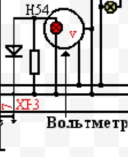

Ещё есть s44

rusgg
S44 Выключатель догревателя подаёт на генератор D+ плюс через пару контактов:wacko:
газель2005
@rusgg а8 это догреватель,а s44 включатель догревателя.
Догреватель это опция поэтому а8 со звездочкой.Питание идет с доски 12+ на генератор и на догреватель,а не от догревателя.

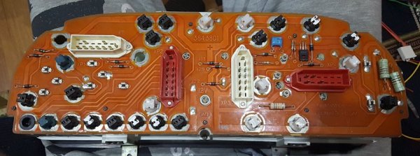

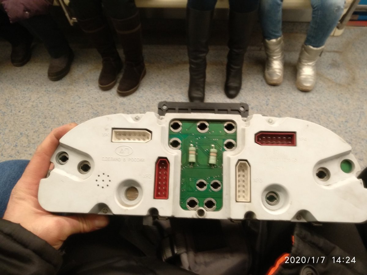

Видны резисторы на е-3 панели,а на е-4 их уже нету.
Резисторы это Часть схемы контроля зарядки и цельности цепи обмотки возбуждения .
На евро 4 решили убрать это.

газель2005
38 минут назад, газель2005 сказал:
вот приборка с камнем е-3
-77 приборка от валдая,а -76 е-3 камминс бизнес,но сути не меняет.Ведь и там и там стоят резисторы.
