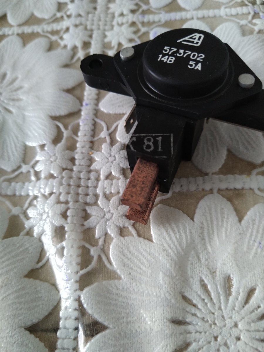

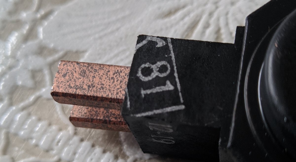

Сегодня купил РР на генератор, т. к на трехуровневом стерлись, а отсюда по старой схеме выкушу таблетку и припаяю провода напрямую от трехуровневого. Только вот щетки вводят в заблуждение, точнее их цвет. Раньше были черные, а эти как из чистой меди, думаю не сожрут ли они кольца на гене? видел ли кто такого цвета?
Изменено пользователем Vovka31
газель2005
@Vovka31 Медно-графитовые это щетки.Обычно в токо нагруженных изделиях стоят (стартер)и на иномарках в генераторе.Какая жесткость при этом токосъемных колец у них кто  их знает.Да и не стоит переживать за кольца.Их недолго заменить и стоят копейки.
Владимир 23
В 04.01.2020 в 13:47, Vovka31 сказал:
План безупречный. Только если есть руки чтобы выкусить таблетку и перепаять пару проводов, почему не перепаять пару щеток???? Цена которых 20руб

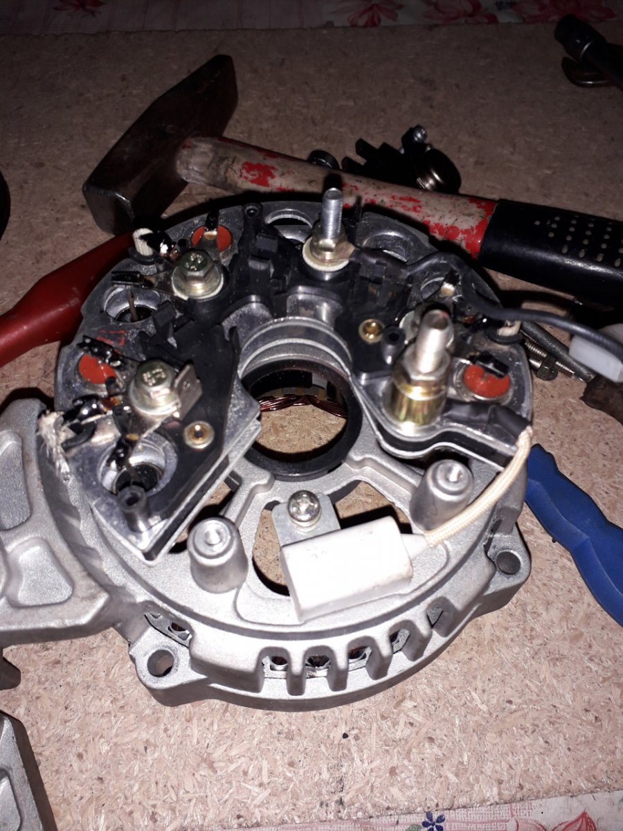

Ещё есть вариант что в генераторе нету диодов питания обмотки возбуждения.
Например так
Например так
Дело в том, что на старом гене все работало отлично! Пока не отвалилась ножка Медная в виде болтика на который надевается реле регулятор и затягивается гайкой, возможно это минус. Я не стал сново паять ножку, а купил новый генератор. Поставил и проблема осталась. Тогда психанул и сново таки спаял ножку и поставил ставый генератор. Проблема осталась! От сюда вопрос, могли ли сгореть вдруг оба реле регулятора либо что-то, что отвечает за возбуждение генератора в самом генераторе, что очень странно! Либо все таки случилось что то в проводке? Но где копать??! Либо щиток приборов как-то все таки влияет на возбуждение гены, выдавая какой то постоянный ток??

Нет не влияет,но генератор 4216 который я выложил не имеет внутреннего источника питания обмотки возбуждения,ему нужно что то лепить снаружи,и панель любая точно не поможет.
Не могу представить , я видел крепление рр только на 2Х болтах, питание через мамку или через пластину с дыркой и болтик такой маленький ,почти не видимый.
Многие этот болтик не ставят,видимо думая что это просто крепление.

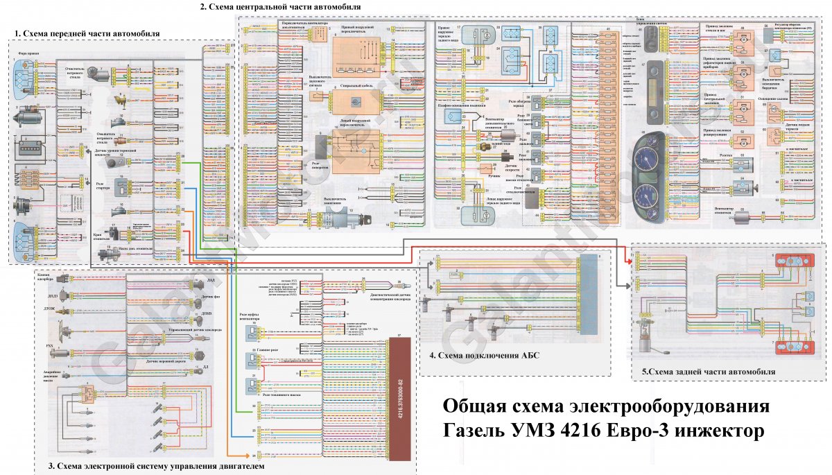

Но у меня то генератор для Cummins 2.8 фотоновский и ничего не менялось в плане его работы. То есть машина с 2011 года как ездила на этом генераторе так и могла бы ездить. Новый генератор был куплен согласно оригинальному каталожному номеру. От сюда вывод. Либо что то перегорело, либо замкнуло. А нет у вас схемы? Через какие реле, замок зажигания? Проходит провод возбуждения на дизеле? Я уже с десяток схем перекопал и мои проверки ничего не выявили. Смущает ещё один момент. Из Колодки ХР3 в приборке, выходят 2 розовых провода и уходят в проводку. А с гены 1 розовый провод и в фишку в коричневый. Как и куда они дальше идут пока не понял, хотя прозвонка показала, что взаимосвязь есть..

А гайка твоя что крепит какой то провод не понятная,я только одну помню на выходе ,которая крепит провод конденсатора.
