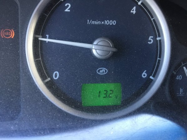

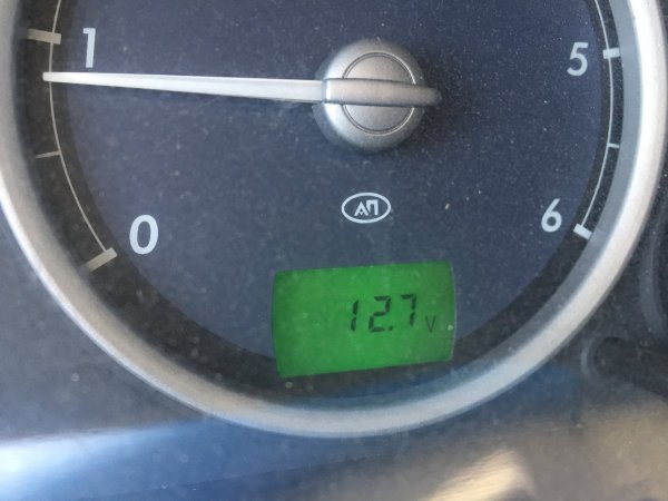

У меня 13,2v а с включенным дальним и ХО 12,7v это нормально? На АКБ 14,3V на заведённом.

44 Алексей 44
На некстовской панели показывает 13,2по бортовику , мульметром на генераторе 14,3 в
Лёха24
2 часа назад, 44 Алексей 44 сказал:
У меня такая же фигня,свет,печку включаешь,до 12,3v падает.Генератор глянул он 100А  ,наверно соабоват?
