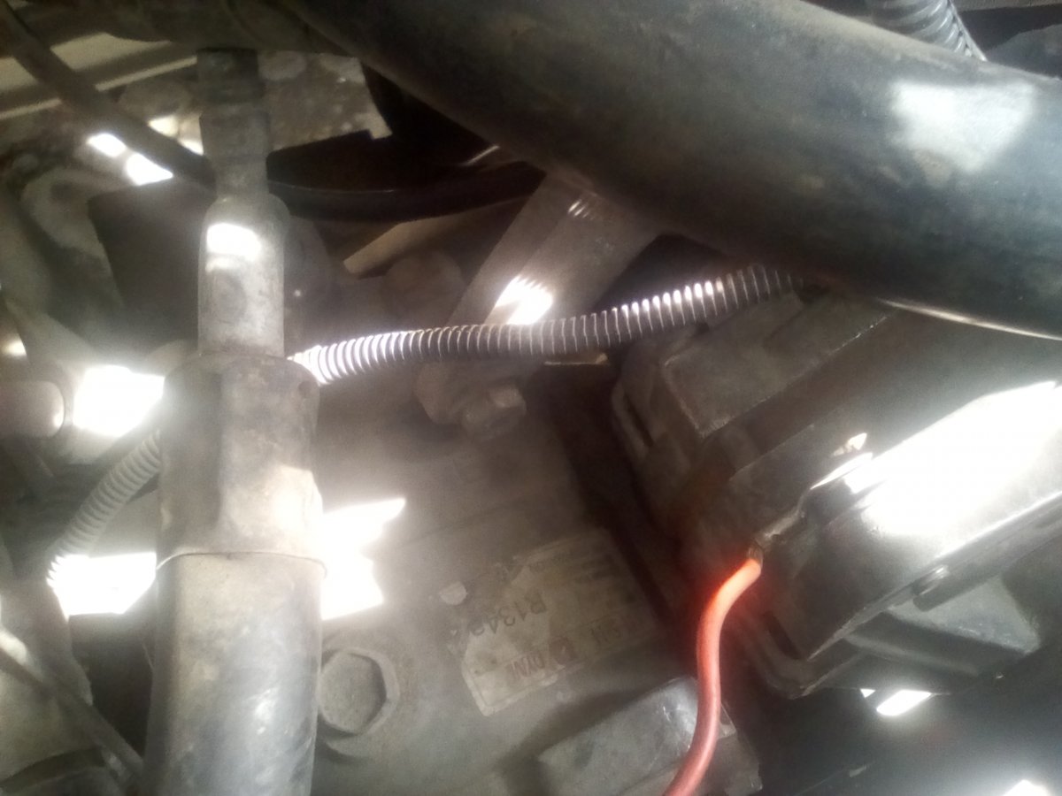

Да экран там проблематично ставить ,там кронштейн на нем и компрессор и генераторIMG_20200601_153044.thumb.jpg.85c2267182c2219a8d1a5af418f69191.jpg

В 01.06.2020 в 17:36, 44 Алексей 44 сказал:
Если ещё и компрессор, то и не знаю... Но думаю всё равно можно изогнуть из оцинковки тонкой, ведь нужно то только тень небольшую создать для гены от выпколлектора, особенно для задней части.

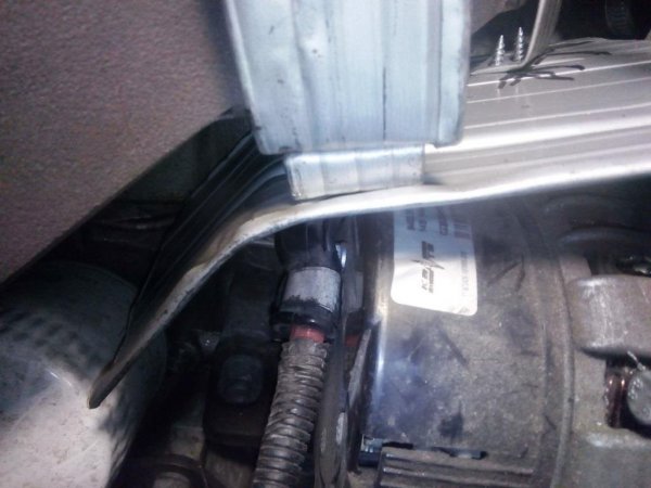

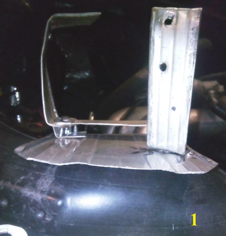

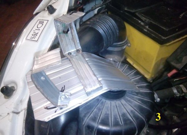

ZAN57

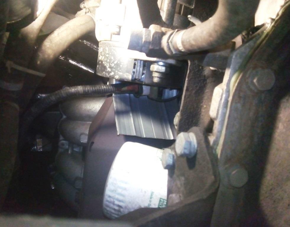

Думать... может что за базовую идею от моего возьмешь...

ZAN57
В 24.08.2020 в 22:47, Кирилл сказал:
представляю как это дребезжит ))
Ни разу не дребезжит, ведь оцинковка везде скреплена и размеры не большие...
В 24.08.2020 в 23:20, german сказал:
Прошу прошения плиз, недогоняю шо за конструкция?:blink:

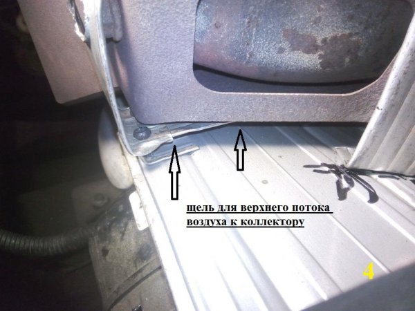

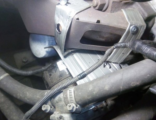

Защита гены, особенно его задней части от нагрева выпколлектором, особекнно ИК излучением. Экранчик в виде лыжи, экранирует заднюю часть гены от раскаленного коллектора, кроме того поток воздуха рассекается на 2 части- одна идет только вдоль гены, вторая на выпколлектор. В результате нагрев РН гены меньше, напряжение поднялось, на ходу на 0,1- 0.2В, на стоянке на 0,3- 0,4в. Не много, но всё же... Да и сам гена думаю дольше прослужит.
На снимке № 3 просто валяется на фильтре, чтобы осознать всю витиеватость экранчика...:smile: На снимке ниже видно, что лапки- кронштейны цепляются за штатный заводской кожух выпколлектора на саморезах. Еще ниже видно, как изогнут сам экран, прикрывая сверху- сзади зону, где в гене стоит РН.

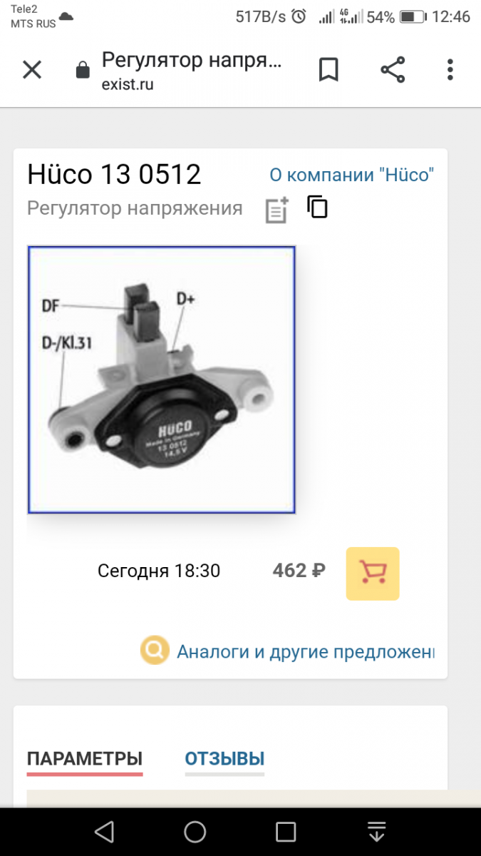

umz42164
Вот этот регулятор решит все проблемы с зарядкой, только надо перепаять на газелевские щётки

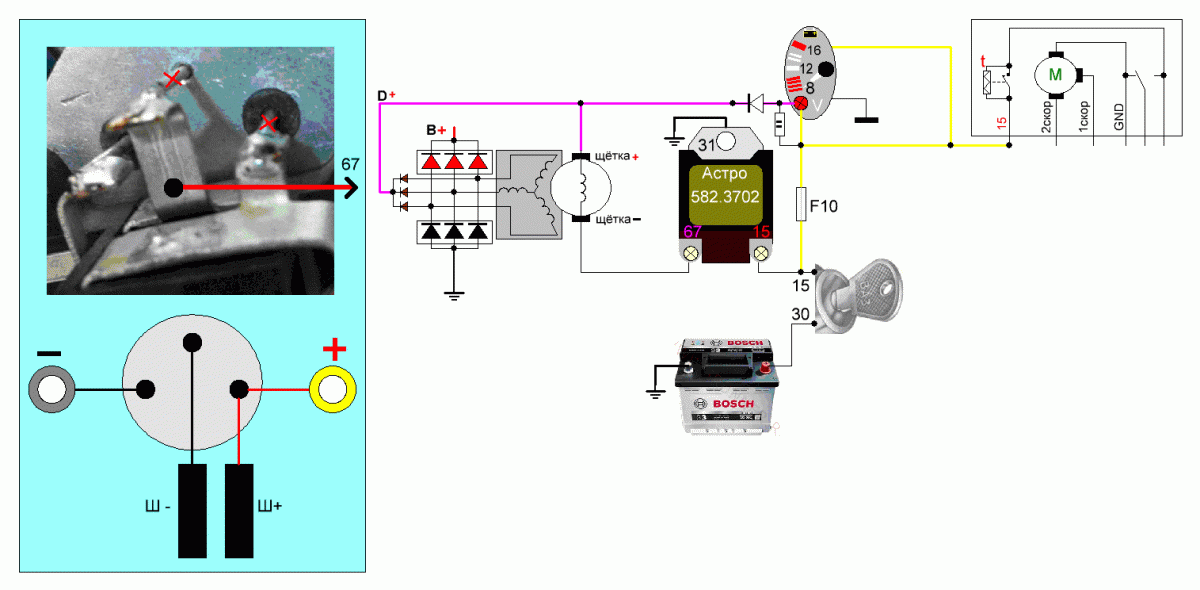

cxem
реле-регулятор маркировка,  как отличить плюсовой от минусового?
rusgg
Плюсовые на газели с 402 и 421 мотором были пару десятков лет назад
cxem
Реле-регулятор подключение "плюс"
Астро  592.3702:         Аналог РР380; РР362А; РР310Б(В); РР3507; 121.3702-01; 34.3702
Реле-регулятор подключение "минус"
Астро  582.3702  и  58.3702:     аналог: 13.3702
cxem
