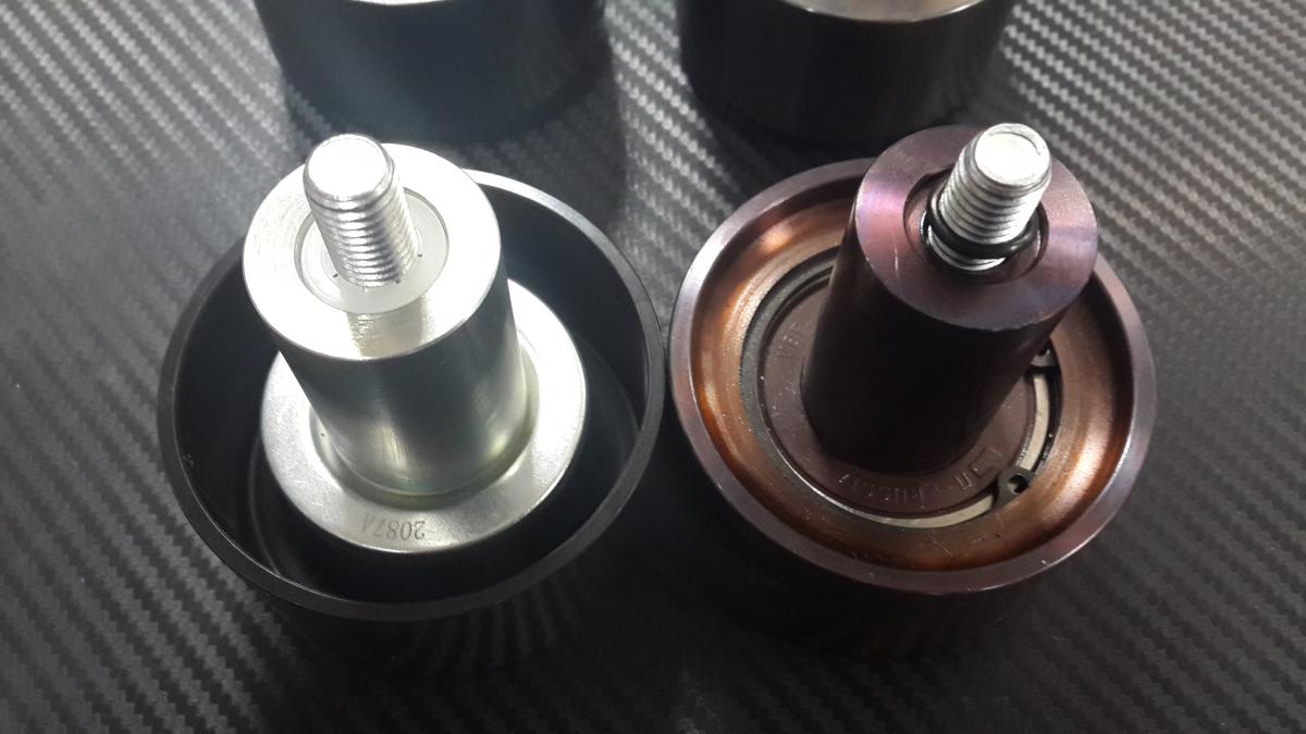

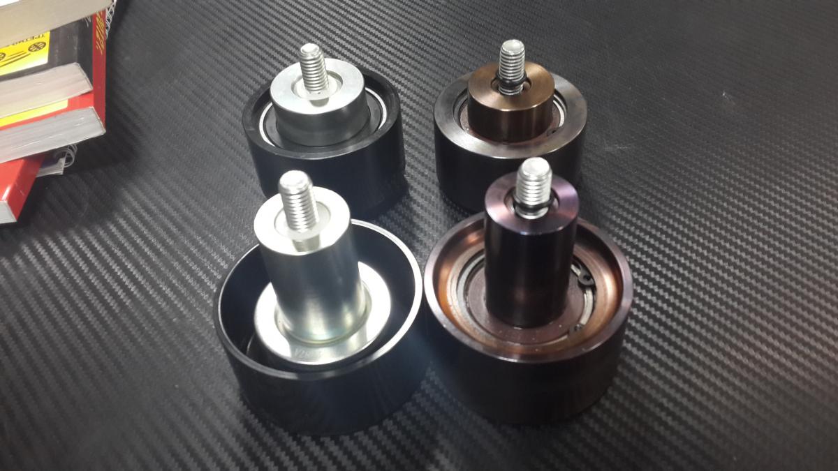

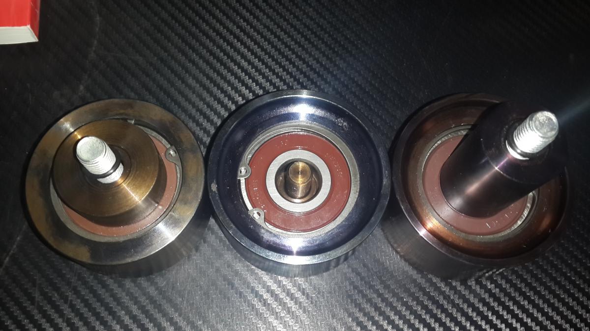

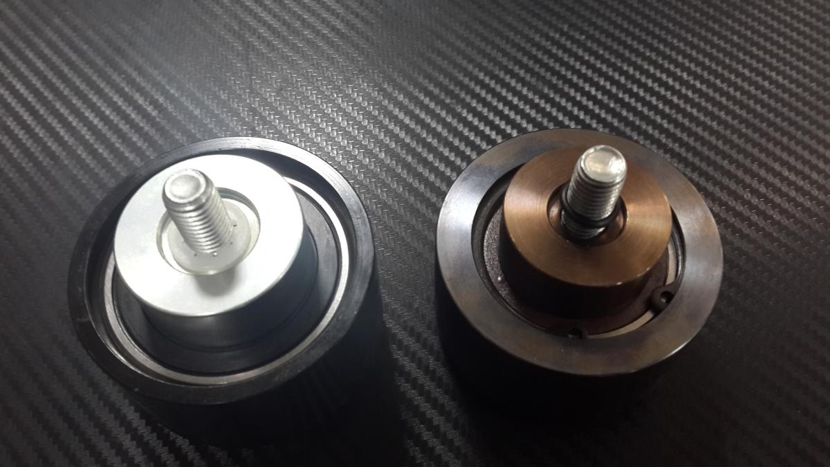

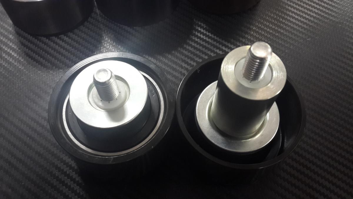

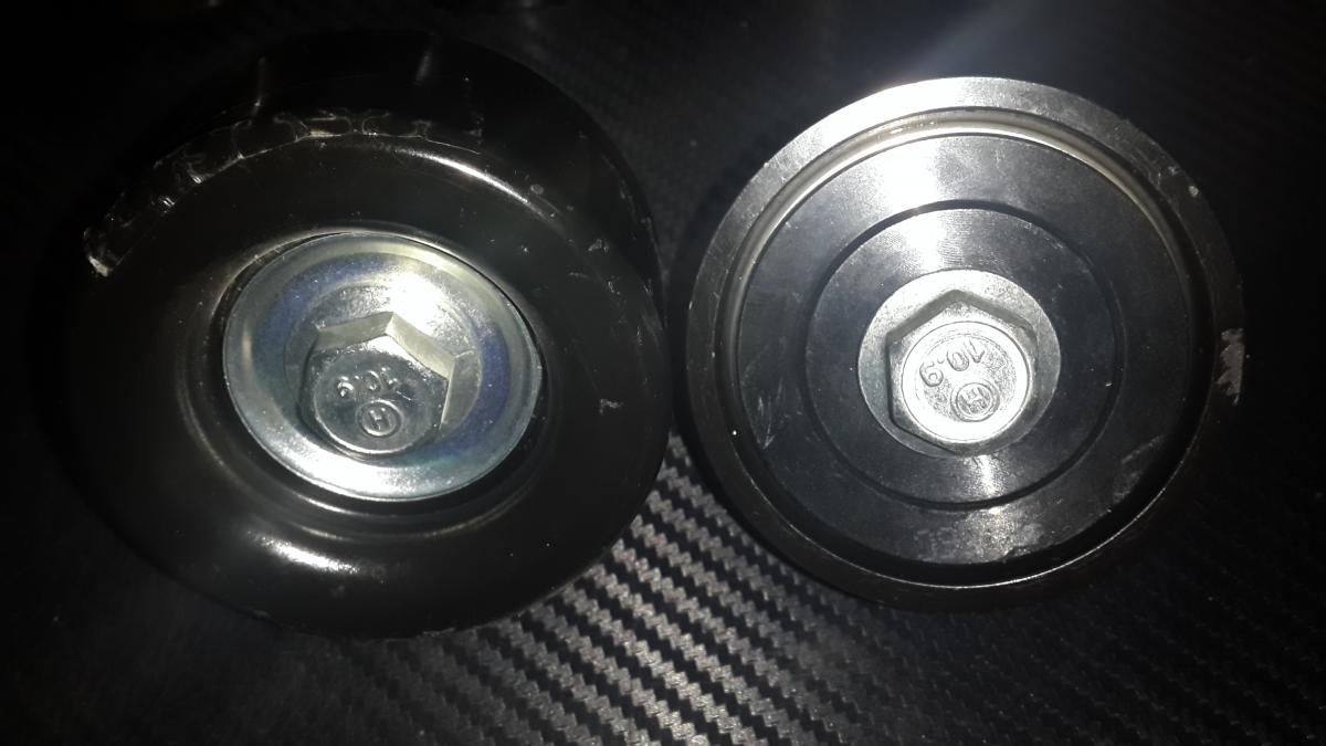

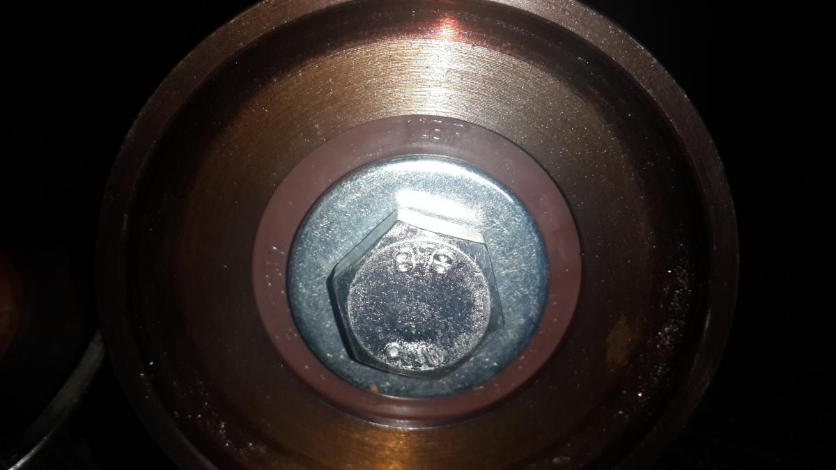

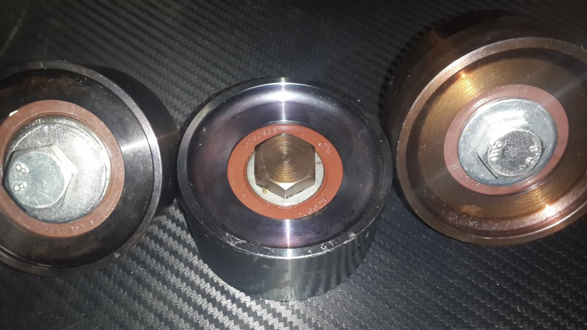

СпортсМЭН 28 Опубликовано 27 февраля, 2015 Сегодня был в магазине "ГАЗ", хотел приобрести ролики для замены ремня, показали "оригинал" и "отечественного" производителя. В оригинале сказали подшипник идёт "SKN", в неоригинале российский. Натяжного ролика, как отдельно, так и вместе с механизмом в наличии не было. вот несколько фото, что скажете??? Оригинал чёрного цвета. Поделиться сообщением Ссылка на сообщение Поделиться на другие сайты
angarakan 91 Опубликовано 27 февраля, 2015 (изменено) Я бы взял НЕ оригинал... достойно выглядит и железка вроде не разборная, понадёжней будет,упор съёмный стоит - можно подш менять, если я всё правильно рассмотрел...А в оригинале, к тому же и подш чайновский стоит... Изменено 27 февраля, 2015 пользователем angarakan Поделиться сообщением Ссылка на сообщение Поделиться на другие сайты

СпортсМЭН 28 Опубликовано 3 марта, 2015 Ценник на китайский оригинал и российский вариант разнятся в2-3 раза (в зависимости от магазина, да и у кого-то типа еще старый привоз).Скажем так - от тысячи с небольшим за русский вариант до трех с половиной за китай (штука)Да, а ролик с натяжителем -3,5 - 4,5 (евро 4 и евро 3) Поделиться сообщением Ссылка на сообщение Поделиться на другие сайты
