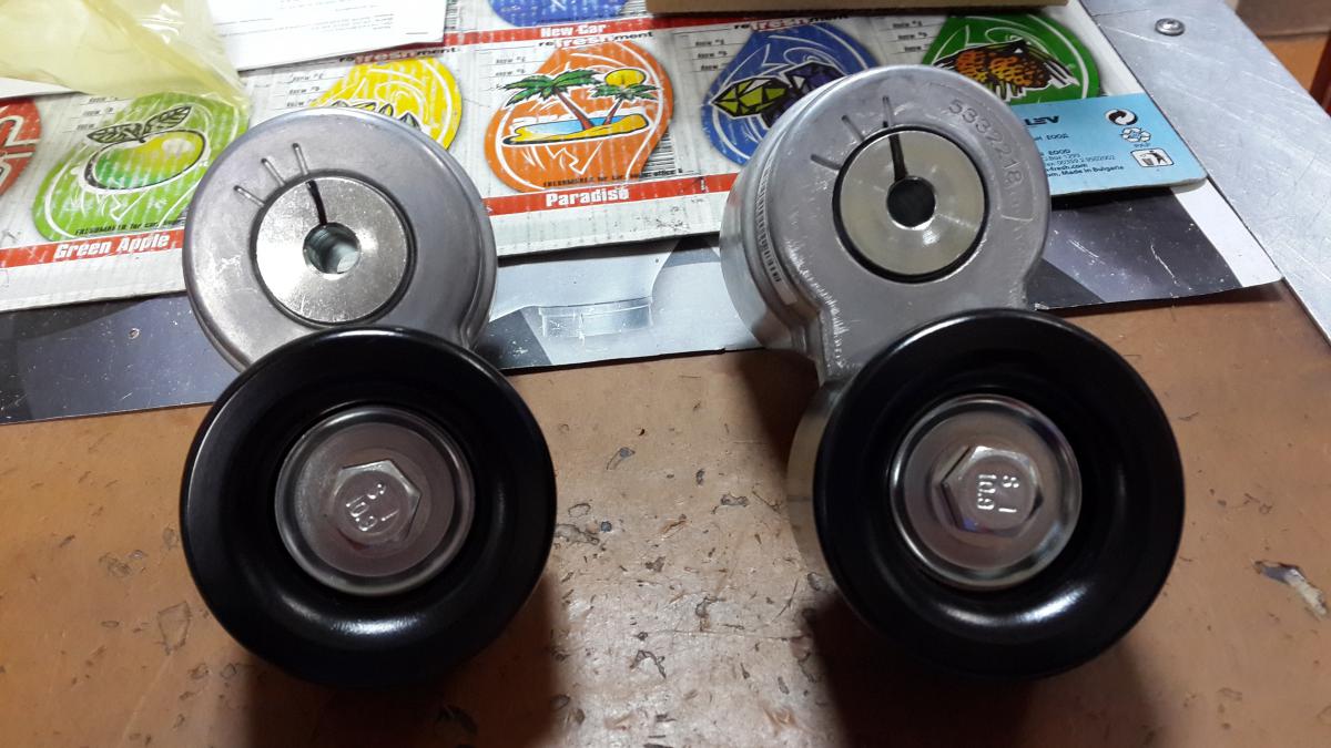

СпортсМЭН 28 Опубликовано 5 марта, 2015 Ну..добрался я значит до магазина. Разницы и впрямь не заметил, кроме производителя. На евро-3 идет в оригинале Китай, а вот на евро-4 уже "gates"( гейтс). По цене примерно одинаково, что взять? Поделиться сообщением Ссылка на сообщение Поделиться на другие сайты

Без ника 232 Опубликовано 5 марта, 2015 Ну..добрался я значит до магазина. Разницы и впрямь не заметил, кроме производителя. На евро-3 идет в оригинале Китай, а вот на евро-4 уже "gates"( гейтс). По цене примерно одинаково, что взять?20150304_193119.jpg20150304_193246.jpg20150304_193329.jpg Поделиться сообщением Ссылка на сообщение Поделиться на другие сайты
andrey83 337 Опубликовано 5 марта, 2015 СпортсМЭН,гейтс и есть оригинал, так как на конвейере с 13 года идет, остальное от лукавого.У меня то же написано гейтс. Машина 21.09.11 года Поделиться сообщением Ссылка на сообщение Поделиться на другие сайты

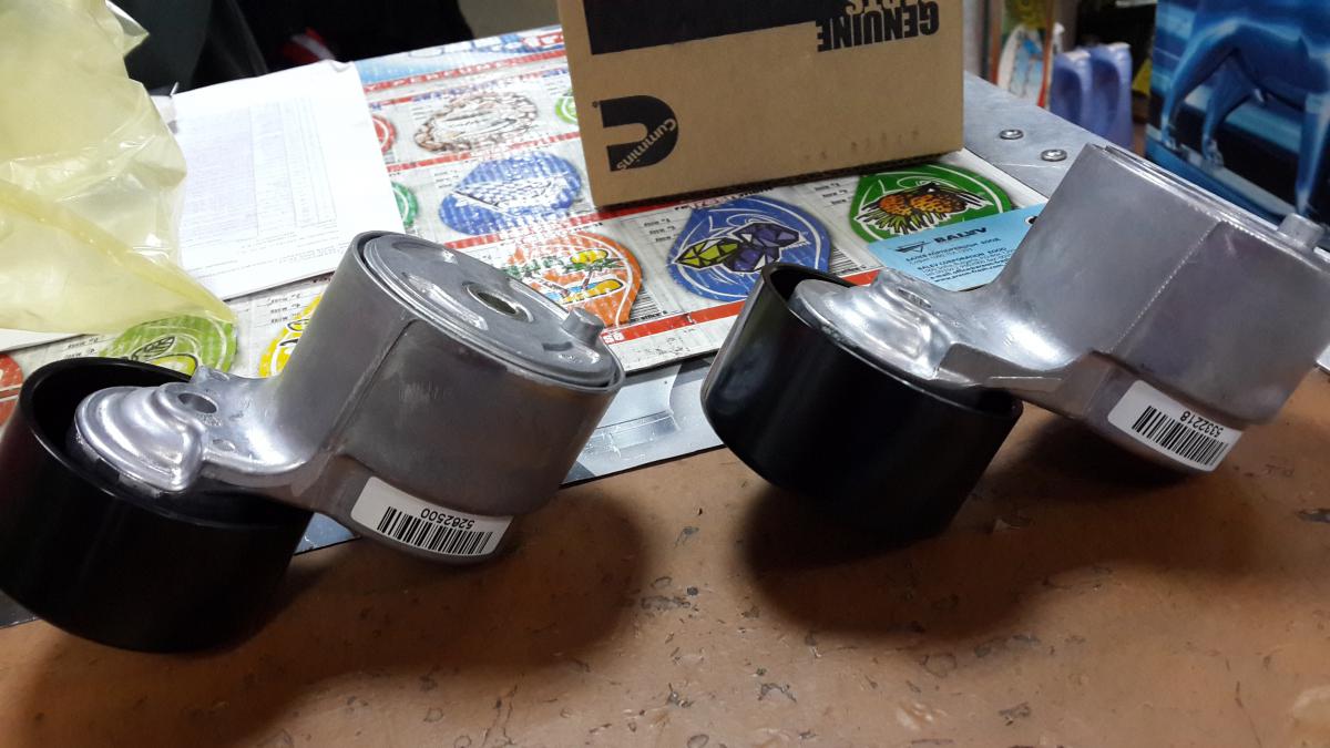

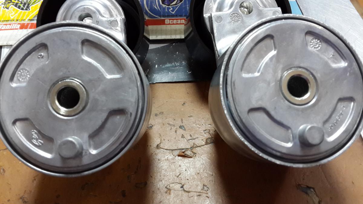

Луидор-мужик 35 Опубликовано 8 марта, 2015 (изменено) 323, Да фотки не нужны наверное, думаю кроме цены и производителей ни какой разници не увидишь. так то никакой разницы а вы померейте по цетрам болт крепления и болт ролика. Я на третей фотке даже вижу глазом разницу. из-за этого и ремни разные. Изменено 8 марта, 2015 пользователем Луидор-мужик Поделиться сообщением Ссылка на сообщение Поделиться на другие сайты
323 394 Опубликовано 9 марта, 2015 Луидор-мужик, ты их на фото чтоли мерил, я их в живую смотрел, сфоткать можно под разным углом, хозяин фоток тоже разници не увидел , а на фотке с тобой согласен выглядит именно так что один длинше плечо имет, только нюанс один тот который выглядит с коротким плечом это гётес который оригинал, он у меня и стоял и сейчас стоит с ремнём 2166. Поделиться сообщением Ссылка на сообщение Поделиться на другие сайты
Луидор-мужик 35 Опубликовано 9 марта, 2015 323, А вы померьте с начало, а потом тут убеждайте что нет разницы! Зачем людей вводить в заблуждение. 1 Поделиться сообщением Ссылка на сообщение Поделиться на другие сайты
АЛЕКСЕЙ ВИКТОРОВИЧ 60 Опубликовано 9 марта, 2015 Я так понимаю оригенал справа или.. Поделиться сообщением Ссылка на сообщение Поделиться на другие сайты
323 394 Опубликовано 9 марта, 2015 323, А вы померьте с начало, а потом тут убеждайте что нет разницы! Зачем людей вводить в заблуждение.А я их вагон перемерил, весь рынок в НиНо облазил, две штуки в гараже валяется, один здать обратно удалось, пять ремне порезало , размером 2160, 2163, 2166, 2170, 2190- 2шт, пока причину нашол, левые натяжитиле клинит от 15 до 35 т.км по этому вы людей в заблуждения не вводите если не в теме. Поделиться сообщением Ссылка на сообщение Поделиться на другие сайты
323 394 Опубликовано 9 марта, 2015 Я так понимаю оригенал справа или..Оригинал слева, каталожный номер не выбивается а бумажка с штрих кодом и католожным номер в конце 00 , а на жопе клеймо гётес , на правом каталожный номер другой и выбит на корпусе - это и есть левак. Поделиться сообщением Ссылка на сообщение Поделиться на другие сайты
Луидор-мужик 35 Опубликовано 9 марта, 2015 323, Это хорошо что причину нашли! Для чего тут форум и читаем и учимся на других ошибках. я вам не про левак говорю, а про то что если натяжитель покупаешь е3илие4 ремни будут под них разные. Поделиться сообщением Ссылка на сообщение Поделиться на другие сайты
323 394 Опубликовано 9 марта, 2015 323, Это хорошо что причину нашли! Для чего тут форум и читаем и учимся на других ошибках. я вам не про левак говорю, а про то что если натяжитель покупаешь е3илие4 ремни будут под них разные.Ремни разные, натяжитель один и тот же, вы утверждаете что натяжитиле тоже разные, это заблуждение. Человек который выложил фотки тоже в этом сомневался, по этому пошел в магаз понять в чем разница, и он её не обнаружил, но фотки сделал не удачно. 1 Поделиться сообщением Ссылка на сообщение Поделиться на другие сайты
