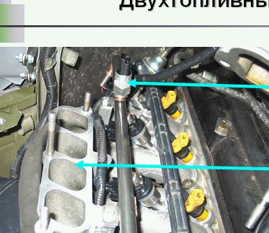

Омич786 0 Опубликовано 4 февраля, 2014 Приветствую всех. у меня такая проблема - при пробеге 35000 км отказал датчик абсолютного давления и температуры газа. авто с заводским гбо омвл 4 поколения,работает на маршруте.куплена у единственного(!) в омске дилера в апреле 2013го. 25.12.2013 машина перестала переключаться на газ. с гарантии снята. масло меняется каждые 8 т.км, рег.клапанов-10 т.км, замена газовых фильтров-15 т.км. К дилеру обратился 27.12. После диагностики сказали что данный датчик идёт только в комплекте с газовой рейкой и что в наличии пока его нет. Стоимость комплекта якобы 7000 руб плюс накрутка дилера итого где то около 8000 р. Сказано было что завод начнёт отгружать детали после 9.01.2014 и деталь в омск придёт в 20-х числах. Сегодня 4.02, до сих пор его нет. Диагност кормит завтраками, было предложение от него когда деталь придёт оплатить его не через кассу, типа тыщ за пять. Позвонил 21.01 в Интеграл, снабжение сказало что реальная цена этой детали 4500 р и что по их данным завод работает не с 9.01 а с 9.02.2014 и что к ним запчасть придёт в конце февраля. А в это время диагност кормил завтраками обещая со дня на день. Дней 10 назад у знакомого при пробеге 42000 км случается та же проблема. Он брал газель в июне,тоже снята с гарантии. теперь нас стало две машины.ему этот же диагност зарядил уже 9000 р. Да за эти деньги можно другой газ поставить!!! Сегодня был у одного спеца,программа у него есть,но он газом не занимается. Пробовал обхитрить мозги,дать сопротивление ничего не вышло. Говорит что нельзя обычный темпер.датчик поставить и откалибровать. можно в принципе другое Гбо поставить типа 2 блока будет - родной микас 12 и газовый. Ок, поехал к газовщикам. Так вот - одни сказали что вроде как можно и редуктор оставить и рейку газовую, денег ок. 10000 р, а другие что нельзя надо мозги другие косу менять тросик на педаль и датчик в коллектор, т.е. типа в рублей 30-50 втанет! Вопрос - что делать как быть кто с этим сталкивался? Просто тупо угораем на бензине! Помогите советом - если можно, ставить другую аппаратуру или каждые 30-40 т.км покупать новый датчик за 4500 р.? И почему ресурс у него такой маленький? У ребят на маршруте обычные датчики за 500 р по 200 тыс. ходят ! Заводской брак или неудачное расположение? Заранее извиняюсь если не смогу сразу ответить, работа... Поделиться сообщением Ссылка на сообщение Поделиться на другие сайты
Рыбак5 27 Опубликовано 4 февраля, 2014 (изменено) А фото рейки с датчиком можно увидеть?Сколько контактов? Изменено 4 февраля, 2014 пользователем Рыбак5 Поделиться сообщением Ссылка на сообщение Поделиться на другие сайты
Омич786 0 Опубликовано 4 февраля, 2014 на фишке 4 провода.фото постараюсь сегодня выложить Поделиться сообщением Ссылка на сообщение Поделиться на другие сайты
vovchelo 041 115 Опубликовано 5 февраля, 2014 вот фото ,но двигатель змз -409 Поделиться сообщением Ссылка на сообщение Поделиться на другие сайты
vovchelo 041 115 Опубликовано 5 февраля, 2014 на умз может стоять и другой,может кто нибудь сфоткает и выложит Поделиться сообщением Ссылка на сообщение Поделиться на другие сайты
