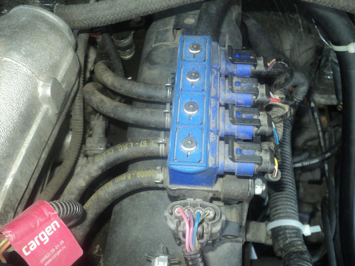

auto02 1 Опубликовано 5 февраля, 2014 20140205_151440.jpggj_6QXTKA58.jpglFgUlPYCybw.jpgРыбак5,...Мужики,если кто где увидит енту приблуду - шепните,пожалста. Ты про рампу или про датчик? если датчик то есть такие у нас но не дешевые:( Поделиться сообщением Ссылка на сообщение Поделиться на другие сайты

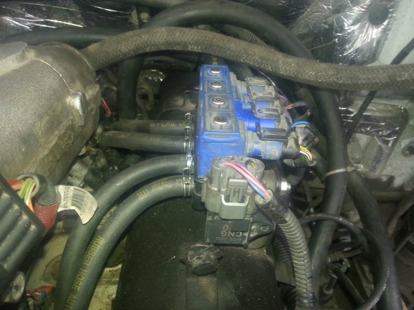

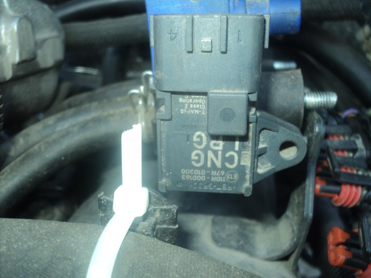

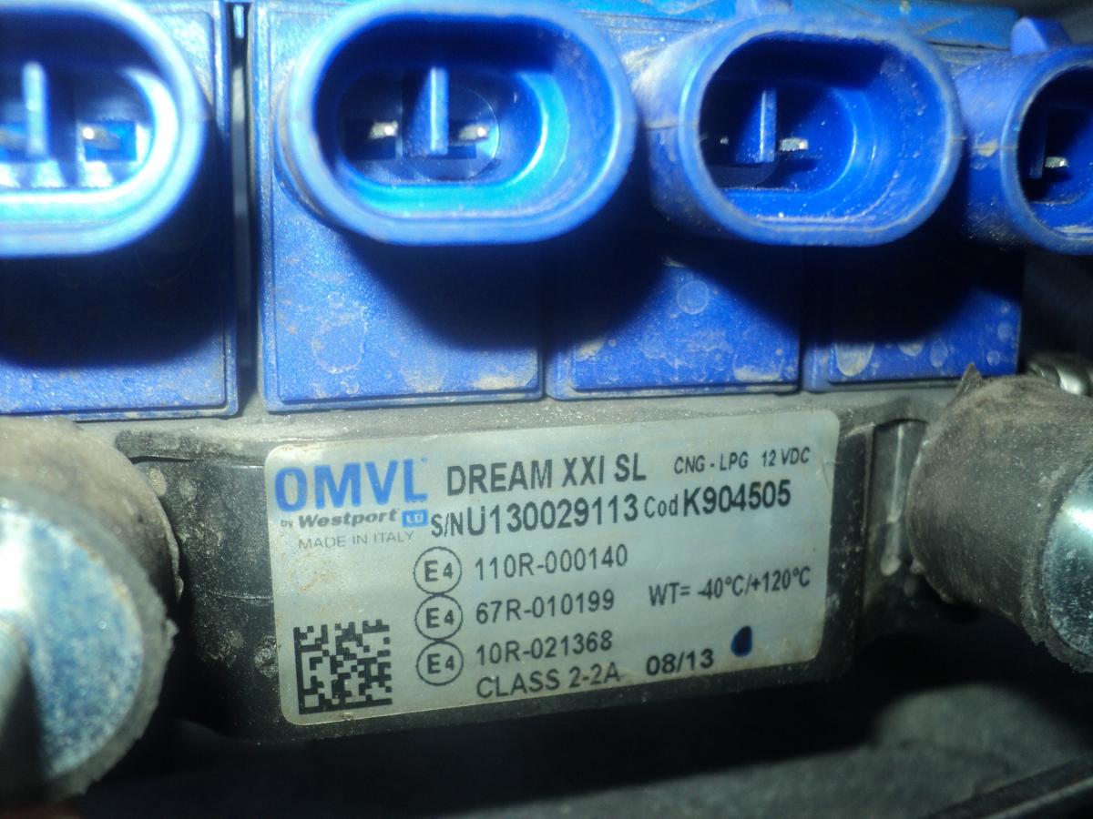

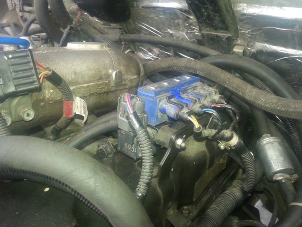

Омич786 0 Опубликовано 5 февраля, 2014 Выкладываю фото Поделиться сообщением Ссылка на сообщение Поделиться на другие сайты
Ivan Rogozin 422 Опубликовано 5 февраля, 2014 на заводе как обычно намутили, везде эти форсы продаются ,но только датчик другой либо его нет вообще Поделиться сообщением Ссылка на сообщение Поделиться на другие сайты
vovchelo 041 115 Опубликовано 5 февраля, 2014 нашел на другом форуме Этот датчик ОМВЛ не производит, а покупает у ф. Континенталь (раньше его делал Сименс). Так что если надо купить отдельно датчик, то надо искать модель TMAP60 номер 5WK96841 (Континенталь). 5WK96841 TMAP60-Pressure+TempSensor (CNG/LPG) Vehicle Electronics € 43,92 5WK96841 TMAP60-Pressure+TempSensor (CNG/LPG) Vehicle Electronics € 43,92 2 Поделиться сообщением Ссылка на сообщение Поделиться на другие сайты

Омич786 0 Опубликовано 5 февраля, 2014 нашел на другом форуме Этот датчик ОМВЛ не производит, а покупает у ф. Континенталь (раньше его делал Сименс). Так что если надо купить отдельно датчик, то надо искать модель TMAP60 номер 5WK96841 (Континенталь).5WK96841 TMAP60-Pressure+TempSensor (CNG/LPG) Vehicle Electronics € 43,92 5WK96841 TMAP60-Pressure+TempSensor (CNG/LPG) Vehicle Electronics € 43,92 спасибо завтра буду искать в этом направлении Поделиться сообщением Ссылка на сообщение Поделиться на другие сайты
