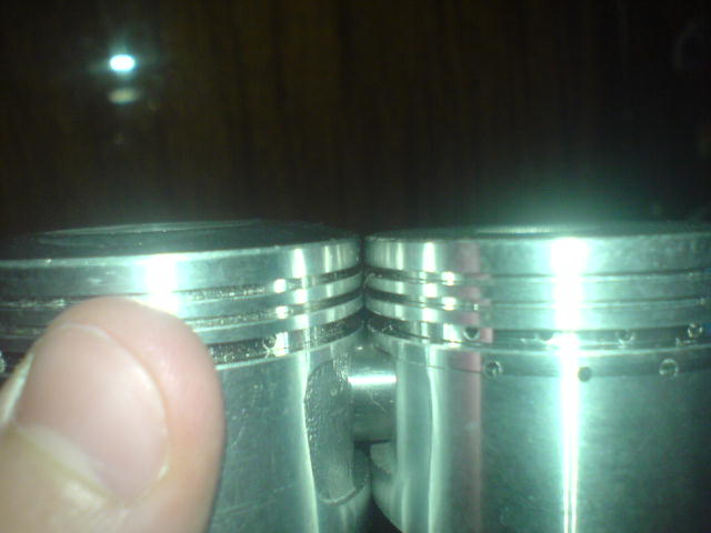

Из отечественных тебе ни кто не поможет единственные выпуклые поршни у древних москвичей но там вроде 85 диаметр
post-47319-1334691784_thumb.jpgb3b886d9be5b.jpge36528862002.jpg984bb4f37166.jpg50e6051efbdf.jpg И вабще такие поршни очень редки и в основном на старых образцах, может есть и на иномарках но тебе явно не на этот форум! А так можно заказать свои эксклюзивные поршни http://www.nppavto.ru/ МАМИ один из лучших в этой сфере.

Спасибо за фото и убедительное разьяснение что есть выпуклые поршни!К сожалению только на заказ и в Москве,интересно сколько будет стоить комплект?Toyota 22R поршни у нас будут стоить 5000руб комплект - это ещё приемлемо!Но они вогнутые,а не выпуклые!Кстати,а какие колечки брать под японопоршня?А под кованные?
