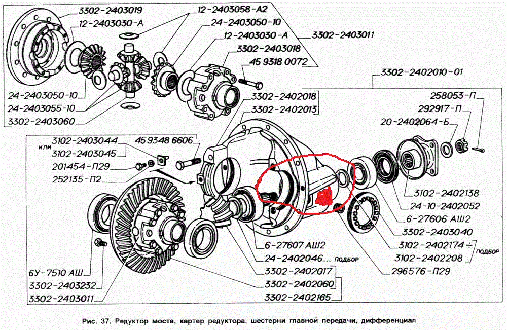

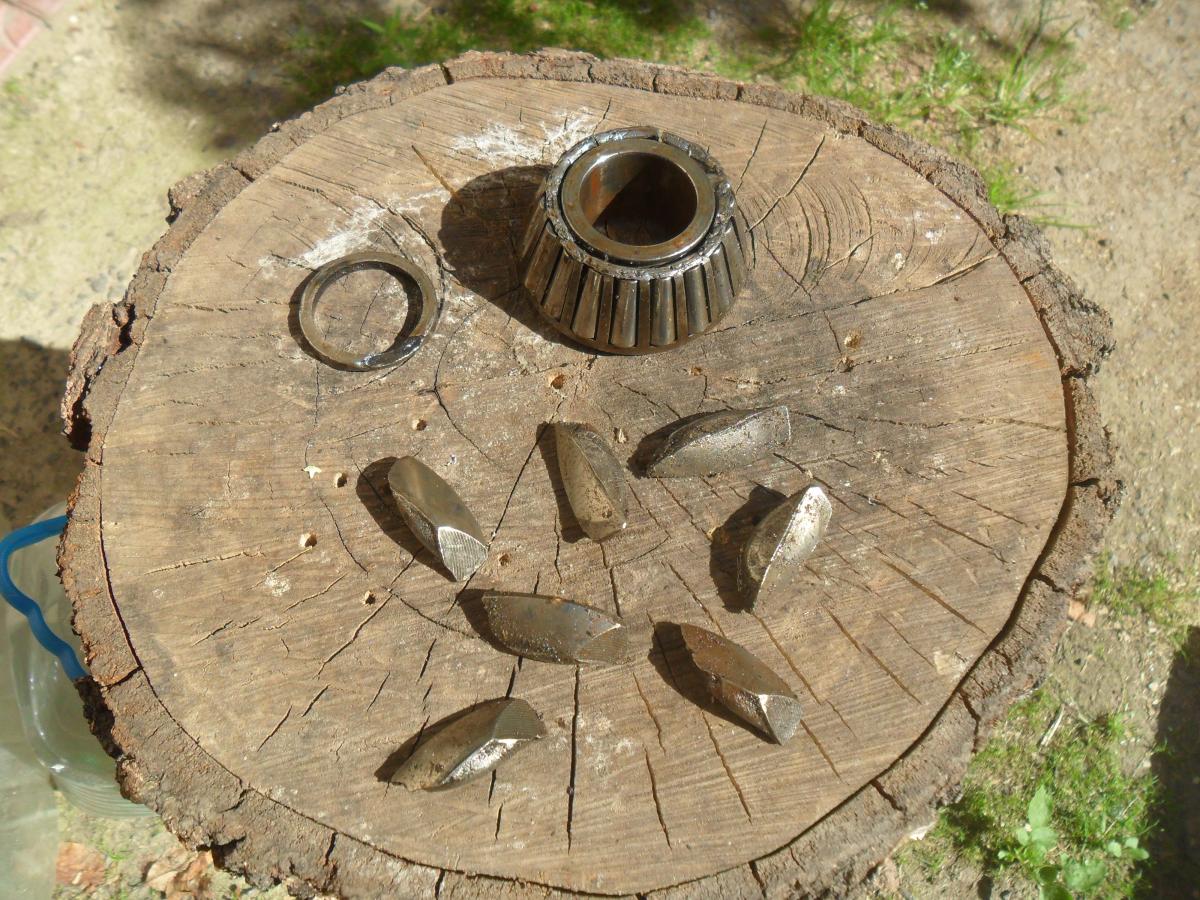

Egorka 120 Опубликовано 21 июля, 2014 (изменено) Вчера решил поменять сальник на хвостовике, снимаю кардан, гайка закернена но ослаблена флянец люфтит-снимаю, сдергиваю сальник вытаскиваю подшипник шайбу(0.4мм) и перед дальним подшипником(норм) обнаруживаю-вытаскиваю вот таких 7 предметов, как они туда просочились? поменял шайбу(0.5мм),подшипник,сальник,подвесной и прокатился все ок ничего не гудит не хрустит и едет как и раньше(ведь скатался с таким редуктором в НН, МСК, и по городу 1т.км.) Изменено 21 июля, 2014 пользователем Egorka Поделиться сообщением Ссылка на сообщение Поделиться на другие сайты
Кедр 1 654 Опубликовано 21 июля, 2014 Это вроде зубы от Шестерни? ! Поделиться сообщением Ссылка на сообщение Поделиться на другие сайты
Egorka 120 Опубликовано 21 июля, 2014 (изменено) Это вроде зубы от Шестерни? !да вроде они и в магазине посчитали их 9 а 7 Я вытащил! и вопрос как они тут очутились? Изменено 21 июля, 2014 пользователем Egorka Поделиться сообщением Ссылка на сообщение Поделиться на другие сайты
masiy 266 Опубликовано 21 июля, 2014 да вроде они и в магазине посчитали их 9 а 7 Я вытащил! и вопрос как они тут очутились?Я бы редуктор снял и продефектовал, ведь не по городу бродишь. а на дальняк. Поделиться сообщением Ссылка на сообщение Поделиться на другие сайты
Кедр 1 654 Опубликовано 21 июля, 2014 Не может быть что бы с такими повреждениями редуктор работал.. .от другого редуктора наверное это.. . Поделиться сообщением Ссылка на сообщение Поделиться на другие сайты
Egorka 120 Опубликовано 21 июля, 2014 Я бы редуктор снял и продефектовалвытащить полуоси, открутить и вытащить ред. так ли от другого редуктораМы тоже так подумали, но что их там "мастера" старым хозяевам оставили чтоли, у Меня машина с 2007г. и езжу постоянно город-дальняк, хрустеть греметь должно было, вот около 2000т.км потек и полез... Поделиться сообщением Ссылка на сообщение Поделиться на другие сайты
Кедр 1 654 Опубликовано 21 июля, 2014 Ну я бы снял.. .Что бы убедится.. Поделиться сообщением Ссылка на сообщение Поделиться на другие сайты
Maks52 642 Опубликовано 21 июля, 2014 вытащить полуоси, открутить и вытащить ред. так ли Мы тоже так подумали, но что их там "мастера" старым хозяевам оставили чтоли, у Меня машина с 2007г. и езжу постоянно город-дальняк, хрустеть греметь должно было, вот около 2000т.км потек и полез...Это следы неквалифицированного ремонта..!!!Между двух подшипников само ничего не попадет)))Или специально их туда положили, или случайно осыпались при замене ведущей шестерни Поделиться сообщением Ссылка на сообщение Поделиться на другие сайты
Egorka 120 Опубликовано 21 июля, 2014 Это следы неквалифицированного ремонта..!!! Между двух подшипников само ничего не попадет))) Или специально их туда положили, или случайно осыпались при замене ведущей шестернида скорей всего так и есть. прокатился щас по городу-все ок. Всех благодарю и Удачи Всем. Поделиться сообщением Ссылка на сообщение Поделиться на другие сайты
