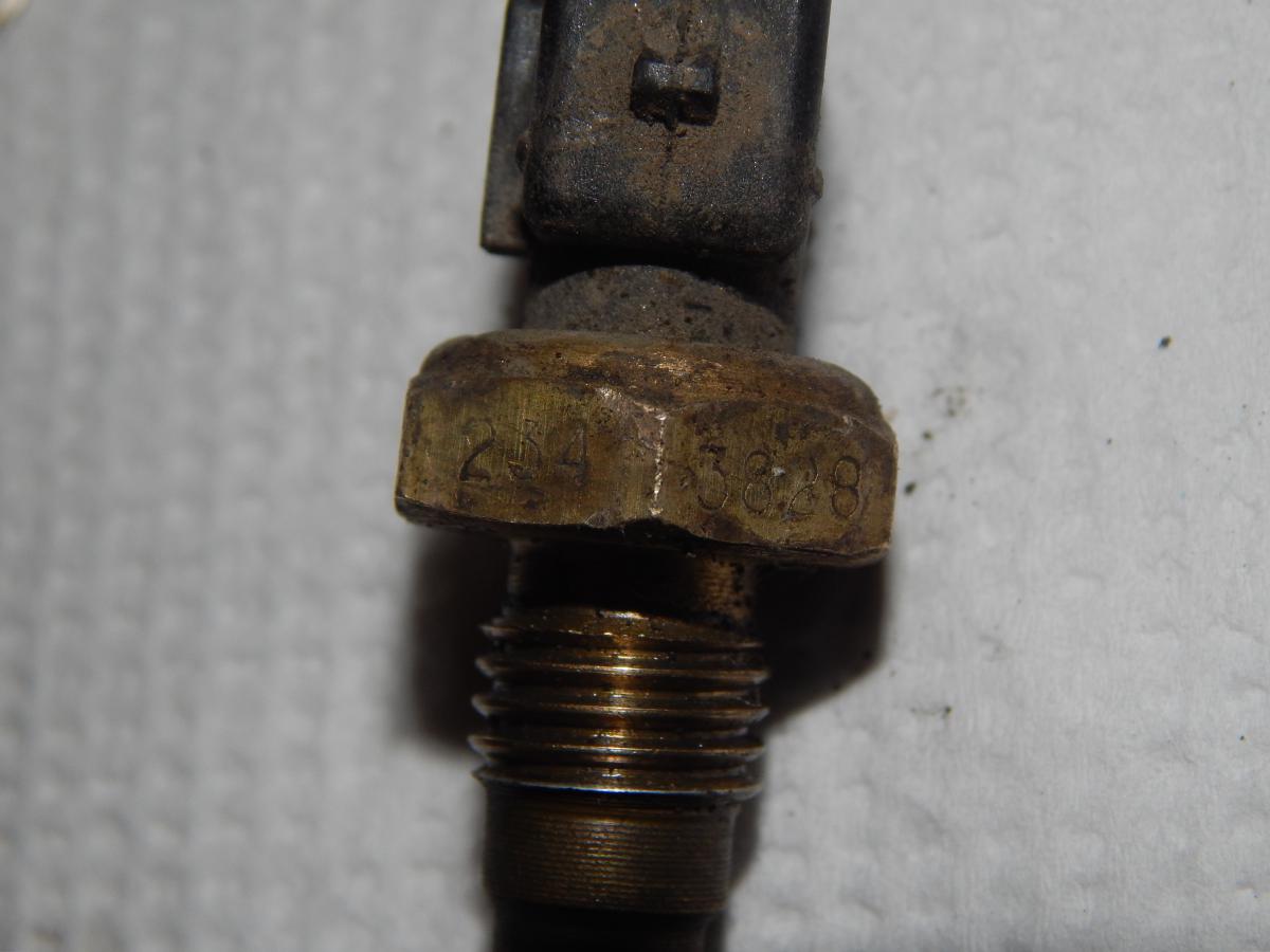

Toyota007 2 891 Опубликовано 27 января, 2015 В общем, колдовать не стал, купил датчик ДТОЖ, поменял и... запустилась через две секунды. Только вот на улице сегодня -3 градуса, вот и гадаю то ли датчик, то ли градус, х.з. короче, буду наблюдать дальше. После мороза отпишусь.А какой у тебя номер датчика,и какой номер ты купил?Почему спрашиваю,сам столкнулся с загадкой.По всем докам на мотор умз-4216 датчик ОЖ должен быть такой (234.3828000,РФ).Я такой и купил,а когда выкрутил свой родной заводской,на нем была другая маркировка,на заводском выбито было 5215.Вернул заводской на место.И вот теперь загадка,чем 3828,отличается от 5215???Это 5215. Это 3828. Вот это полная засада.Кто нибудь ответит на этот вопрос??? Поделиться сообщением Ссылка на сообщение Поделиться на другие сайты

Crady 8 673 Опубликовано 31 января, 2015 И вот теперь загадка,чем 3828,отличается от 5215???один термодиод,другой терморезистор.Для всех Микасов 7-х предназначены Арзамасский 40.5226 и Калужский 19.3828.Для Микасов 11-х(10 -х) - соответственно 40.5215 и 234.3828так что перед покупкой смотрите маркировку полностью.да.19.3828 и 234.3828 это не одно и то же. Поделиться сообщением Ссылка на сообщение Поделиться на другие сайты

EvgeniyNV 2 Опубликовано 31 января, 2015 один термодиод,другой терморезистор.Для всех Микасов 7-х предназначены Арзамасский 40.5226 и Калужский 19.3828.Для Микасов 11-х(10 -х) - соответственно 40.5215 и 234.3828так что перед покупкой смотрите маркировку полностью.да.19.3828 и 234.3828 это не одно и то же. Похоже и у меня не с тем номером ДТОЖ, запускается снова плохо, только через педаль газа . На фото старый датчик с номером 234.3828, завтра поеду искать аналогичный, (цензура) Поделиться сообщением Ссылка на сообщение Поделиться на другие сайты
