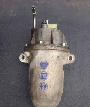

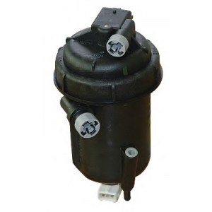

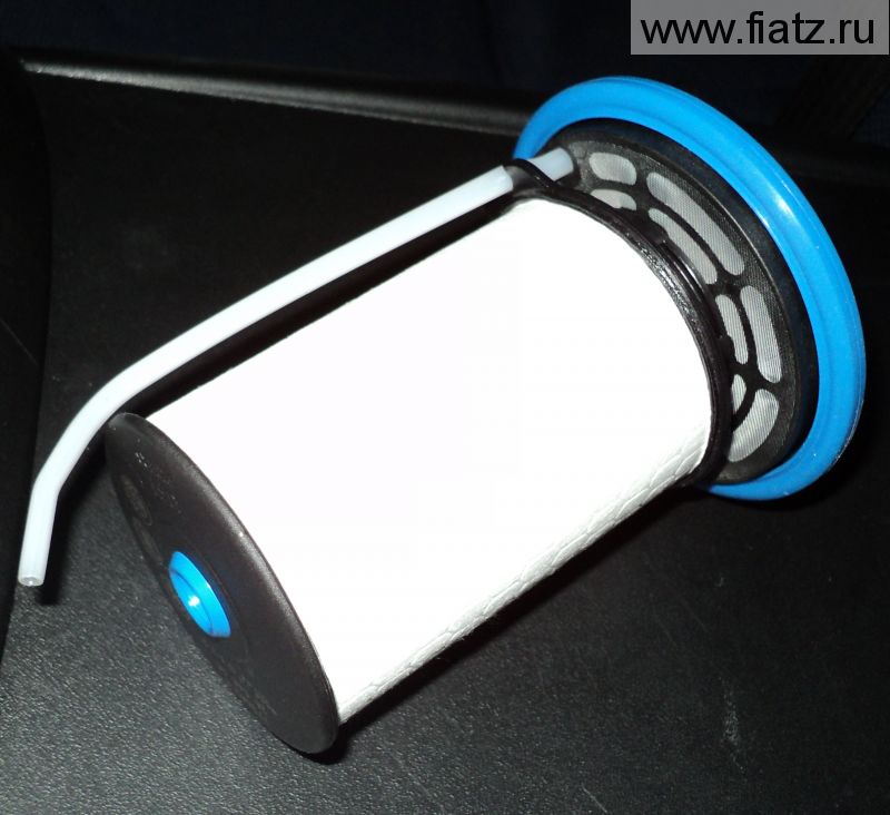

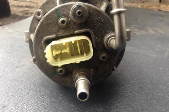

Сергей77 24 Опубликовано 7 июня, 2015 (изменено) Фильтрующий элемент отличается ткань против бумаги. на четвёртой картинке корпус с фильтром 3500 руб. Сам фильтр порядка 700-800 руб. есть и дешевле. Датчик воды, подогрев всё есть, ну и по опыту на Фиат 250 тыс.км всё работает. Изменено 7 июня, 2015 пользователем Сергей77 Поделиться сообщением Ссылка на сообщение Поделиться на другие сайты
Барсик 194 Опубликовано 7 июня, 2015 Фильтрующий элемент отличается ткань против бумаги. на четвёртой картинке корпус с фильтром 3500 руб. Сам фильтр порядка 700-800 руб. есть и дешевле. Датчик воды, подогрев всё есть, ну и по опыту на Фиат 250 тыс.км всё работает.Я подобный поставил со сменным накручиваемым фильтром (от 400 р.) Но как дополнительный а не вместо штатного. Поделиться сообщением Ссылка на сообщение Поделиться на другие сайты
