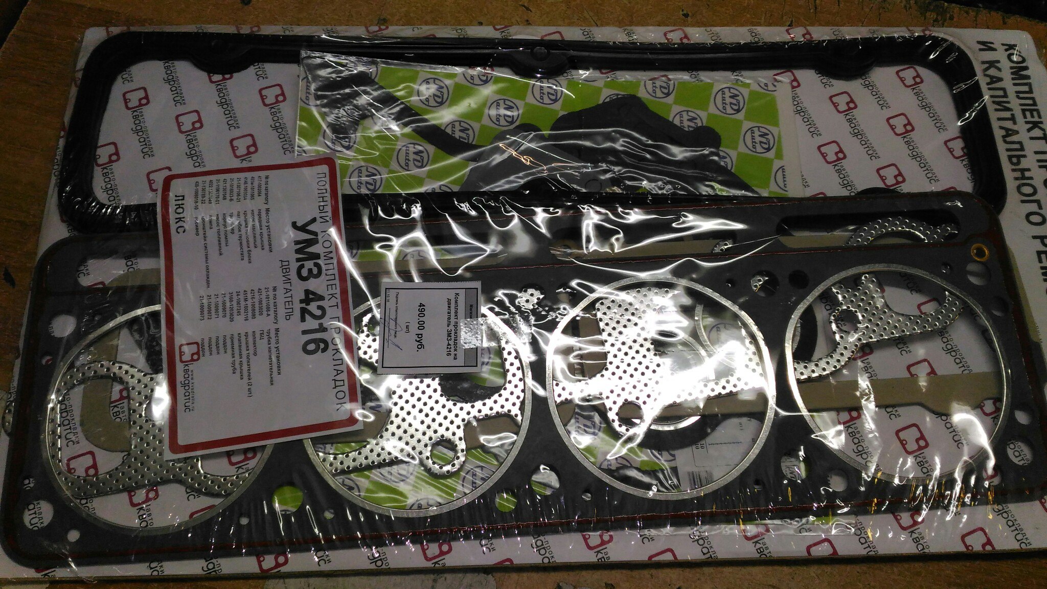

Алексей Ф. 10 202 Опубликовано 6 марта, 2018 Забрал вчера в ПЭКе свою ГБЦ - с виду красивая.Хотел на завтра записаться на установку в сервисе - "завтра мы не будем разбирать "Проехал 4 основных магазина по грузовикам в городе - нигде нет прокладок коллектора и ГБЦ от фирмы "фритекс" , только "но нейм" и железная Эспа лежит в Балткаме. Комплекта картонных прокладок то же не нашёл отдельно .Есть только вот такой комплект в наличии у частника , наверное не стоит его брать ?Квадратикс какой то , герметик криво намазан на прокладке ГБЦ Поделиться сообщением Ссылка на сообщение Поделиться на другие сайты

L2140 1 835 Опубликовано 6 марта, 2018 Проехал 4 основных магазина по грузовикам в городе - нигде нет прокладок коллектора и ГБЦ от фирмы "фритекс"производитель не важен. Материал должен быть металло-асбестовым. Безасбестовый фритекс ходит 20 ткм, как и аналогичный ВАТИ, например. Есть только вот такой комплект в наличии у частника , наверное не стоит его брать ?говно https://pp.userapi.com/c840228/v84022886... В Луидор позвони или официалам, они запчастями торгуют ведь и у них возьми у офицалов говно. тк на конвейере ставят и в з/ч поставляют говно (я про прокладку ГБЦ 421.******-10 пр-ва ВАТИ).у некоторых офицалов есть не говно, но это у заботливых офицалов. Поделиться сообщением Ссылка на сообщение Поделиться на другие сайты

L2140 1 835 Опубликовано 6 марта, 2018 L2140, на 406-405 моторы всегда брал Фритекс в упаковке - ходили отлично . Это хоть фирма известная, всё остальное непонятно , кто сделал((на этих моторах не шевелятся гильзы.Безасбестовые прокладки пр-ва Фритекс (раньше ставили на заводе) и ВАТИ (сейчас ставят на заводе) не могут компенсировать дефекты блока цилиндров УМЗ. вот это прокладка неизвестного производителя (сертификаты не от неё) достаточно годная -держал её в руках. О ресурсе пока говорить не буду. Машины мало с ними проехали.http://www.autoopt.ru/catalog/085994-prokladka_golovki_bloka_uaz_dv_100_l_s_/#prettyPhoto вот металло-асбестовая тожеhttp://auto.vati.ru/prod/index/m_1b3e4c83-36c5-11e6-a6fd-5254009cf4a4_1 если надо "картонный" фритекс, то в автопитере могут быть. Какие прокладки идут в комплекте с заводской ГБЦ , чьё производство ?если комплект свежий то безасбестовая 421-1003020-10. пр-ва ВАТИ.если комплект залежавшийся то металло-асбестовая 421-1003020 неизвестно чьего производства. 1 Поделиться сообщением Ссылка на сообщение Поделиться на другие сайты
