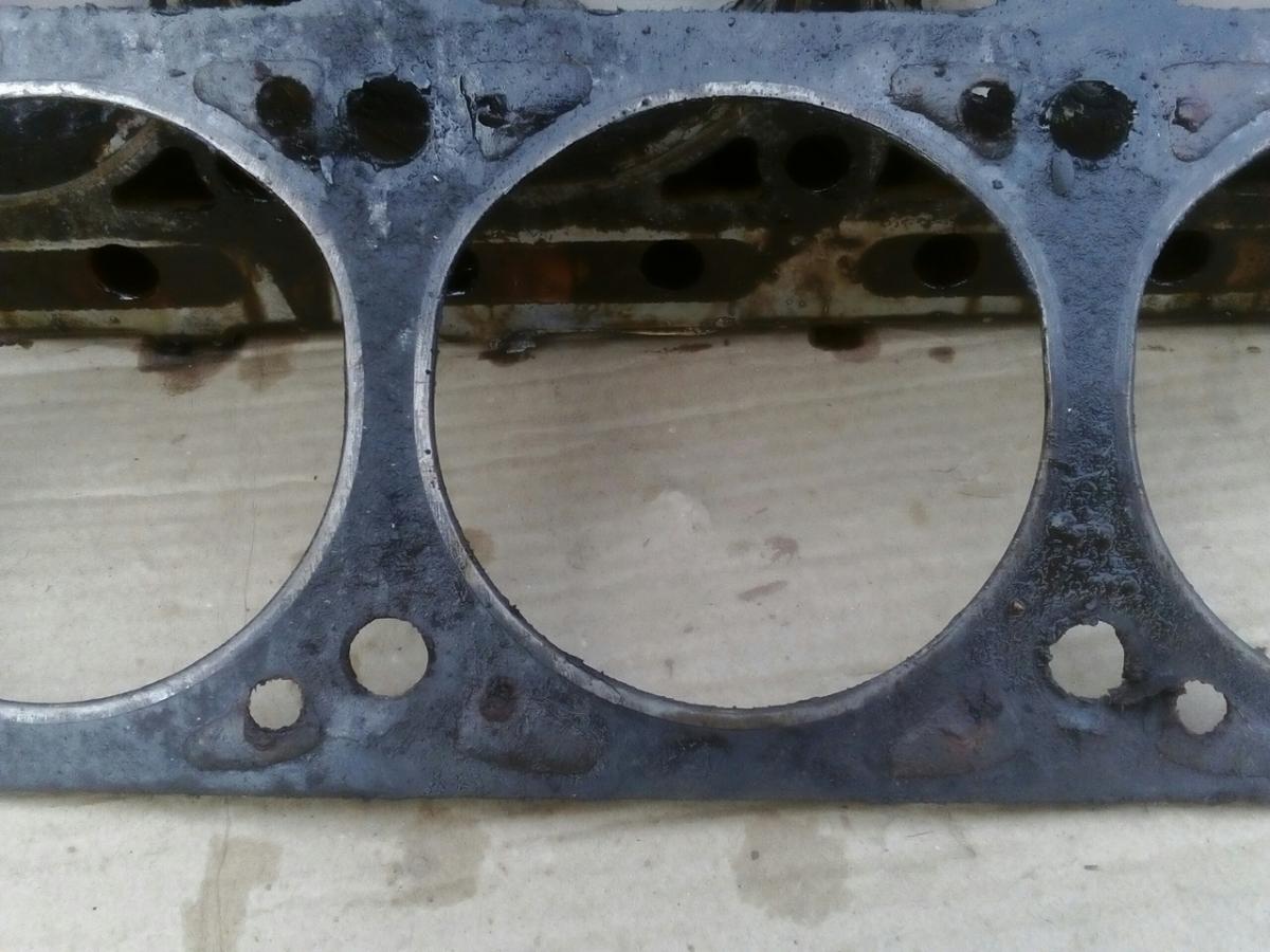

rool 782 Опубликовано 4 сентября, 2018 (изменено) Ну вот сдался я, 404 тыс Такой ресурс, кто больше?По уму, надо было раньше. Однако стала греться под нагрузкой, видно, что отверстия затянуло и тяга - не оно., да и " очково" стало. Изменено 4 сентября, 2018 пользователем rool 3 Поделиться сообщением Ссылка на сообщение Поделиться на другие сайты

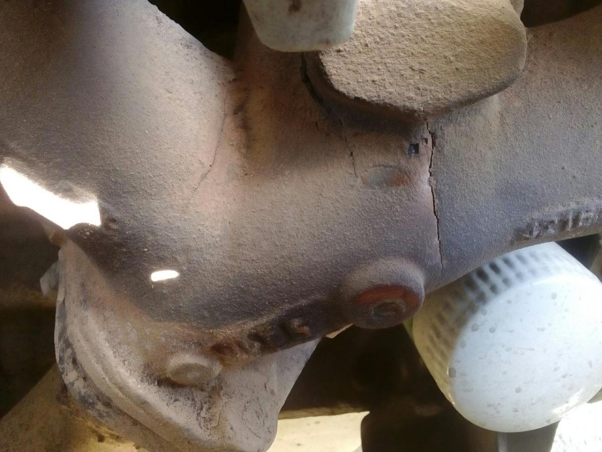

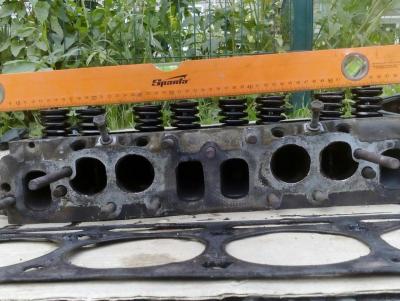

savyol 91 Опубликовано 4 сентября, 2018 (изменено) Тоже сейчас стою со снятой башкой. Коллектор лопнул только в одном месте, посередине. Прокладка не прогарела как я думал,а сгнила у второго цилиндра. Прокладка коллекторов сгорела у первого и четвёртого цилиндра. Тепловой экран сгнил напрочь! Клапана держат,не текут.Все в одной плоскости. Езжу на бензине.Пробег 210.Всё купил, прокладки гбц и коллекторов взял металл. Огорчила цена коллектора 5600(наверное позалоченный). Изменено 4 сентября, 2018 пользователем savyol Поделиться сообщением Ссылка на сообщение Поделиться на другие сайты
Алексей Ф. 10 690 Опубликовано 4 сентября, 2018 Да, с коллектором беда какая то на УМЗ , надо вместе с ГБЦ менять или раньше даже . На ЗМЗ 406-405 никогда не было проблем с коллектором.. Поделиться сообщением Ссылка на сообщение Поделиться на другие сайты

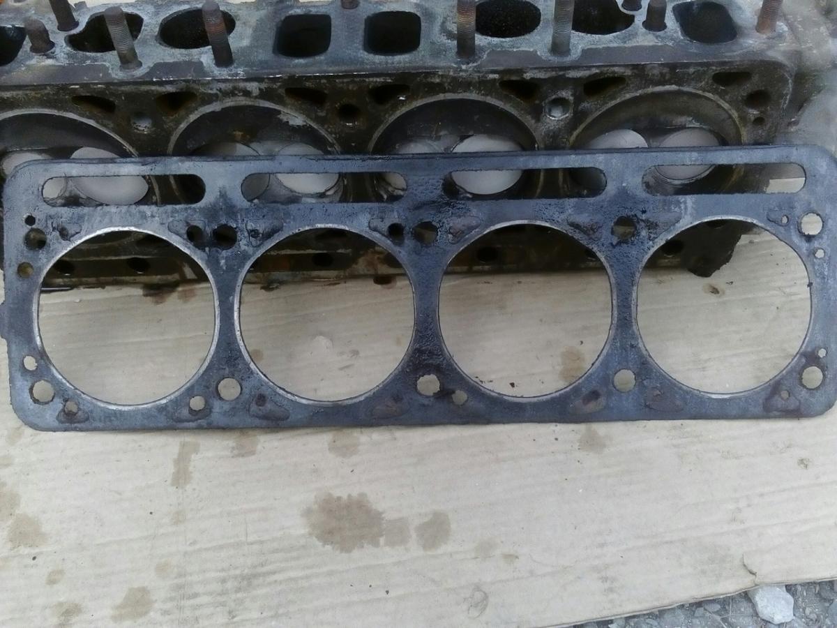

газель2005 2 795 Опубликовано 18 февраля, 2019 (изменено) Эх снял свою гбц из-за прогорания прокладки по кольцу и подтеков антифриза со стороны коллектора.К тому же седла выпускные на 2-3 уж сильно просели и уже некуда гидрики регулировать было.При этом в первом цилиндре седло средне просело,а в четвертом как новое.Почему такая разница не понятно ? <_< Изменено 18 февраля, 2019 пользователем газель2005 Поделиться сообщением Ссылка на сообщение Поделиться на другие сайты

газель2005 2 795 Опубликовано 19 февраля, 2019 Заводская ГБЦ ?С автозавода как шла та и есть.Качество обработки как гбц так и блока с каждым годом все хуже.Наплывы с облоем очень крупным кругом.Отверстия местами наискось обработаны или сверлены в одну сторону по отверстию заливки. :mellow: 2 Поделиться сообщением Ссылка на сообщение Поделиться на другие сайты
