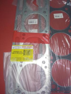

lelby77 5 Опубликовано 30 марта, 2019 Коллеги, какую прокладку посоветуйте под голову? Есть паранит, а есть белорусская металл, внутри непонятно (вроде паранит) сделана добротно. Чисто металлических нет у нас. Поделиться сообщением Ссылка на сообщение Поделиться на другие сайты
Валерий(69) 1 509 Опубликовано 30 марта, 2019 Коллеги, какую прокладку посоветуйте под голову? Есть паранит, а есть белорусская металл, внутри непонятно (вроде паранит) сделана добротно. Чисто металлических нет у нас.Эти надо будет еще раз протягивать как на 402м. Поделиться сообщением Ссылка на сообщение Поделиться на другие сайты
lelby77 5 Опубликовано 30 марта, 2019 Это понятно, а как практика? Какая прогорает раньше при всех прочих равных условиях? Не могу тему про прокладку ГБЦ найти, есть такая отдельно? Поделиться сообщением Ссылка на сообщение Поделиться на другие сайты
Валерий(69) 1 509 Опубликовано 30 марта, 2019 lelby77, Если поверхность плоскостей не очень, то лучше паранит. Поделиться сообщением Ссылка на сообщение Поделиться на другие сайты
rool 782 Опубликовано 30 марта, 2019 Это понятно, а как практика? Какая прогорает раньше при всех прочих равных условиях?Не могу тему про прокладку ГБЦ найти, есть такая отдельно?У меня паронит до замены гбц 404тыс не прогорел. Сёдла проседают ... давать возможность остывать клапанам 2-3 минуты перед остановкой двигателя. Всегда так делаю. Однако, на новой гбц сёдла значительно быстрее проседают. УМЗ. Надо было танаки брать. Поделиться сообщением Ссылка на сообщение Поделиться на другие сайты
lelby77 5 Опубликовано 30 марта, 2019 Понятно, парни, а слоеная (снаружи металл) пробовал кто-нибудь? Поделиться сообщением Ссылка на сообщение Поделиться на другие сайты
L2140 1 759 Опубликовано 30 марта, 2019 Понятно, парни, а слоеная (снаружи металл) пробовал кто-нибудь?тут дело в плоскостях БЦ и ГБЦ. Если есть отклонения или они появятся при эксплуатации (осядет гильза)то более жёсткая прокладка хуже компенсирует неплоскостность.Более мягкая (металлоасбестовая) может потребовать дополнительной протяжки после выполненной на 2ткм пробега после ремонта Поделиться сообщением Ссылка на сообщение Поделиться на другие сайты
lelby77 5 Опубликовано 30 марта, 2019 Слава металлоазбестовая? А справа паранит. Правильно понимаю? Поделиться сообщением Ссылка на сообщение Поделиться на другие сайты
L2140 1 759 Опубликовано 30 марта, 2019 Слава металлоазбестовая? А справа паранит. Правильно понимаю?нет. Паронит не применяется для изготовления прокладок ГБЦ тк горит.На фото серая металлоасбестовая прокладка и прокладка с металлическими поверхностями. Поделиться сообщением Ссылка на сообщение Поделиться на другие сайты
alexgop 997 Опубликовано 30 марта, 2019 .Более мягкая (металлоасбестовая) может потребовать дополнительной протяжки после выполненной на 2ткм пробега после ремонта почему не пишешь правды? я уверен что опыт у тебя имеется.. и ты в курсе что после первого прогрева эта прокладка протянется больше чем повторно через 2000 тысячи км.. это вопрос был кстати. Поделиться сообщением Ссылка на сообщение Поделиться на другие сайты
L2140 1 759 Опубликовано 30 марта, 2019 я уверен что опыт у тебя имеется.. и ты в курсе что после первого прогрева эта прокладка протянется больше чем повторно через 2000 тысячи кмне залезал туда раньше 1-2ткм. А вот позже, после протяжки на 2ткм дотягивали. Различное поведение прокладок старого образца от различных изготовителей не исключено. это вопрос был кстатии не понятен вопрос. а вот это и ты в курсе что после первого прогрева эта прокладка протянется больше чем повторно через 2000 тысячи км.естественно, что протянутая прокладка второй раз будет тянутся меньше. Поделиться сообщением Ссылка на сообщение Поделиться на другие сайты
alexgop 997 Опубликовано 30 марта, 2019 естественно, что протянутая прокладка второй раз будет тянутся меньше. уже ближе к истине... так вот... если постоянно при ремонтах с использованием такой прокладки протягивать после первого прогрева и потом после 2 тысяч то придешь к выводу что протяжка после 2 тысяч км бесполезна,бесполезна из за безнадобности. Поделиться сообщением Ссылка на сообщение Поделиться на другие сайты
Валерий(69) 1 509 Опубликовано 30 марта, 2019 Тянут повторно через 1000 км можно и раньше, проверяют через 5000 км и всё. Поделиться сообщением Ссылка на сообщение Поделиться на другие сайты
