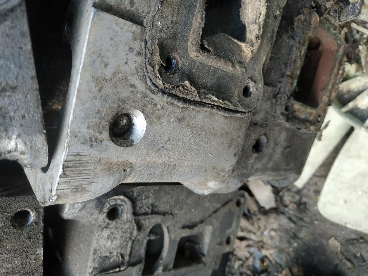

ZAN57 3 379 Опубликовано 5 мая, 2019 (изменено) Коромысел.Верх блока и прокладку, опору оси коромысел- это всё знаю. И прокладка не перевернуто, мотористы не дебилы, да и как раз заезжал в обед в цех иномарок, где в этот момент башку одевали. Вопрос для меня- как ниже ГБЦ- в блоке. Спасибо, понял. Вопрос в том, как расковыривать, если масла мало, значит либо забито, либо не досверлено. Ведь каналы откуда то сверлили, значит технологические пробки должны быть. Посмотрю в литературе, но хотелось бы узнать из первых уст того, кто ковыря в таких случаях. Подозреваю, что это опять двигатель снимать и частично раскидывать... Ужаснах. А если засверлиться в канал и вывести трубкой в верх канала блока? Или со всех сторон рубашка охлаждения блока? Понимаю, что это левое ухо чесать правой рукой, но может так проще, чем по новой чуть не капиталку делать. Может есть такие извращенцы типа меня и делали нечто подобное? Изменено 5 мая, 2019 пользователем ZAN57 Поделиться сообщением Ссылка на сообщение Поделиться на другие сайты
Маркич 707 Опубликовано 6 мая, 2019 сейчас нет пробок. Там зачеканены каналы. А недосверленные и сейчас встречаются.ZAN,Вот если у тебя так, то голову снимать однозначно и нарезать резьбу под штуцер. Как раз покрутишь двигун без неё: из блока ну не струя, конечно, но ... Корче, сразу всё видно Поделиться сообщением Ссылка на сообщение Поделиться на другие сайты
ZAN57 3 379 Опубликовано 6 мая, 2019 (изменено) Резьбу под штуцер в чем? В месте где раньше пробки были? Надо у Антона спросить, он мне голову высылал под газ Е-3, идут на них пробки с торца или пусто...Ну а если масло из канала блока не свищет, а так себе сочится, что тогда? Где искать?Меня смущает, что когда в Балаково меняли прокладку еще под старой ГБЦ, то после сборки, перед установкой крышки, моторист покрутил на ХХ в ожидании масла. Оно появилось далеко не в первые секунды, а чз минуту. "Наверное пробка воздушная была" успокоил он и поставил крышку. А еще в этой же поездке я заменил ось коромысел, она была вся синяя, явно грелась, коромысла короблены, бьют мимо клапанов, ямки на пятках коромысел большие... Изменено 6 мая, 2019 пользователем ZAN57 Поделиться сообщением Ссылка на сообщение Поделиться на другие сайты
Татарин 7 203 Опубликовано 6 мая, 2019 Надо у Антона спросить, он мне голову высылал под газ Е-3, идут на них пробки с торца или пусто... Думаешь он вспомнит?Не уж-то во всём доме, не найдётся кусочка зеркала? Распотроши жёнину косметичку.Расплата конечно будет,неминуемой.Но это будет потом. :D Поделиться сообщением Ссылка на сообщение Поделиться на другие сайты
ZAN57 3 379 Опубликовано 6 мая, 2019 (изменено) А почему не вспомнит, он же их ставит, а не только продает. договорились, что после праздников встретимся. когда в Че приедет в очередной раз, послушать шумы. Я думаю эти 2 темы совпадают, возможно ГРМ так и шумит.Да зеркало то найду, рукой не так просто влезть. Но если там зачеканено, как Вова Краснодарский пишет, то на поверхности может ничего и не быть. Надо старую посмотреть вначале... в таком бардаке не смог башку отыскать, она же не масенькая.. У меня вообще сомнения- примерно напротив вертикального канала в башке из блока, на торце вроде бы крышка на 4х болтах из системы охлаждения, я там патрубок поставил, шланг одел. Как там канал может быть сквозной до наружной поверхности торца?Жаль конечно, что не было меня в тот момент, когда крышку клапанов одевали, я бы попросил завести перед этим на ХХ. Изменено 6 мая, 2019 пользователем ZAN57 Поделиться сообщением Ссылка на сообщение Поделиться на другие сайты
Татарин 7 203 Опубликовано 6 мая, 2019 (изменено) Ну хорошо.А что проходимость каналов нельзя проверить что-ли? Скинул ось коромысел,свечи вывернул да погонял стартером.Думаю что сразу результат будет виден.Дальше как в присказке два путя.Масло прёт.Смотри сверление в стойке.Если недосверлено,досверливаем.Масло не прёт.Лезем в голову.Для начала в канал загнал-бы трос спидометра. Тут опять два путя.Трос проскакивает. Лезем ещё ниже.Не проскакивает.Сверлим. Изменено 6 мая, 2019 пользователем Татарин Поделиться сообщением Ссылка на сообщение Поделиться на другие сайты
Владимир 23 490 Опубликовано 6 мая, 2019 А почему не вспомнит, он же их ставит, а не только продает. договорились, что после праздников встретимся. когда в Че приедет в очередной раз, послушать шумы. Я думаю эти 2 темы совпадают, возможно ГРМ так и шумит.Да зеркало то найду, рукой не так просто влезть. Но если там зачеканено, как Вова Краснодарский пишет, то на поверхности может ничего и не быть. Надо старую посмотреть вначале... в таком бардаке не смог башку отыскать, она же не масенькая.. У меня вообще сомнения- примерно напротив вертикального канала в башке из блока, на торце вроде бы крышка на 4х болтах из системы охлаждения, я там патрубок поставил, шланг одел. Как там канал может быть сквозной до наружной поверхности торца?Жаль конечно, что не было меня в тот момент, когда крышку клапанов одевали, я бы попросил завести перед этим на ХХ.Рукой по-любому нащупаешь, там такой пупок остаётся.Как приду в гараж фотку кину. Поделиться сообщением Ссылка на сообщение Поделиться на другие сайты
ZAN57 3 379 Опубликовано 6 мая, 2019 (изменено) Ну хорошо.А что проходимость каналов нельзя проверить что-ли? Скинул ось коромысел,свечи вывернул да погонял стартером.Думаю что сразу результат будет виден. Дальше как в присказке два путя.Масло прёт.Смотри сверление в стойке.Если недосверлено,досверливаем.Масло не прёт.Лезем в голову.Для начала в канал загнал-бы трос спидометра. Тут опять два путя.Трос проскакивает. Лезем ещё ниже.Не проскакивает.Сверлим. Во-во, Эдуард, начни сразу с конца, до этого все просто как карандаш ТМ... если Ниже башки проблема?... вот это и пытаюсь выяснить... всё что выше- мелочи. расковыряю. А вот каналы в блоке- страшно подумать, откуда засверливаться? Сдергивать ДВС, колокол? Снимать КВ, РВ? По сути капремонт. Почему и думаю, не проще ли масло подвести трубкой? Изменено 6 мая, 2019 пользователем ZAN57 Поделиться сообщением Ссылка на сообщение Поделиться на другие сайты
Татарин 7 203 Опубликовано 6 мая, 2019 Начни с малого.Постепенно углубляясь. :DЯ тут уже писал, как потухший на крыльце свет искали.Залезли в разветвительные коробки.Вытащили и распотрошили датчик движения.Прозванивали соединения.Оказалось, просто-напросто перегорела лампочка. :lol: :lol: Поделиться сообщением Ссылка на сообщение Поделиться на другие сайты

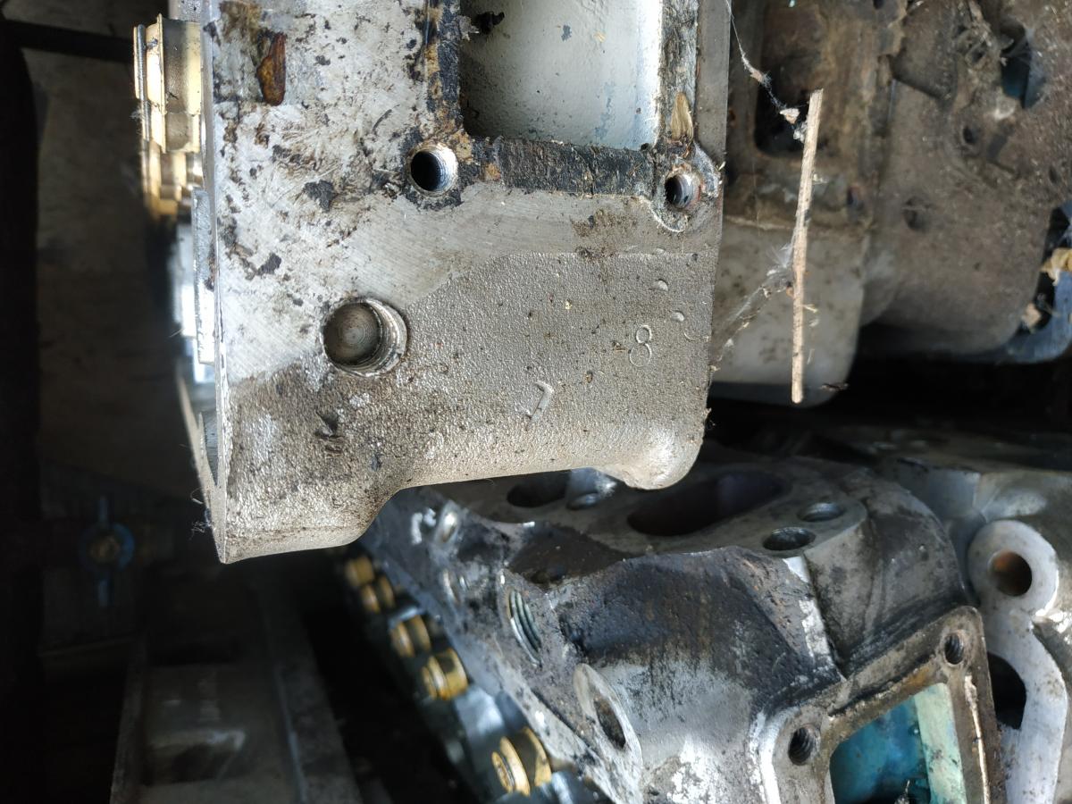

Владимир 23 490 Опубликовано 6 мая, 2019 Во. Пупки. Рукой можно легко нащупать Поделиться сообщением Ссылка на сообщение Поделиться на другие сайты
