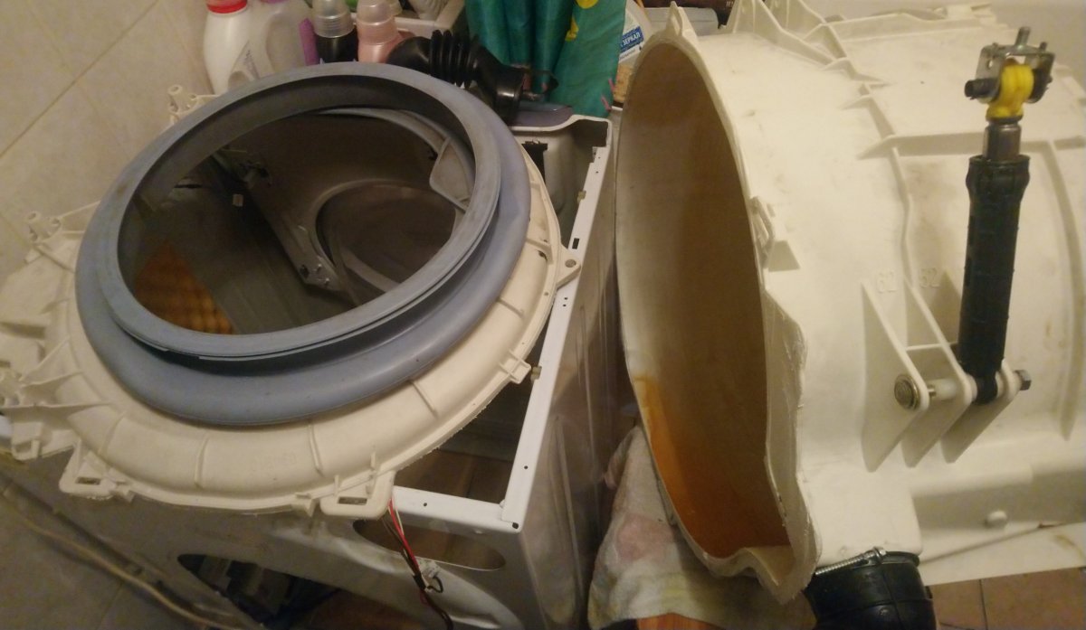

коmbrig 40 Опубликовано 18 ноября, 2022 накрылся подшипник.что бы заменить разрезал бак. в советской технике было проще. 1 Поделиться сообщением Ссылка на сообщение Поделиться на другие сайты
Татарин 7 727 Опубликовано 18 ноября, 2022 (изменено) 24 минуты назад, коmbrig сказал: накрылся подшипник.что бы заменить разрезал бак. в советской технике было проще. Я с Вошем упражнялся так.Прежде чем пилить, насверлил отверстий под винт м 4,с шагом примерно 5см. Потом с герметиком всё собрал. А, и ещё ключ хитрый изготовил,что-б грузы пооткручивать.Думают они (буржуи) самые умные.Что сделал один,то завсегда сломает другой.А в нашем варианте, ещё и переделает,на ремонто-пригодную конструкцию. Изменено 18 ноября, 2022 пользователем Татарин 6 Поделиться сообщением Ссылка на сообщение Поделиться на другие сайты
t-r-a-k-t-a-r 259 Опубликовано 18 ноября, 2022 год назад "на ноги ставил",дома тоже сначала насверлил отверстий прежде чем пилить 2 Поделиться сообщением Ссылка на сообщение Поделиться на другие сайты
коmbrig 40 Опубликовано 25 ноября, 2022 всем привет,собрал машину.герметик вот.может кому пригодится,когда машина хорошая,а подшибник необходимо менять. 1 Поделиться сообщением Ссылка на сообщение Поделиться на другие сайты

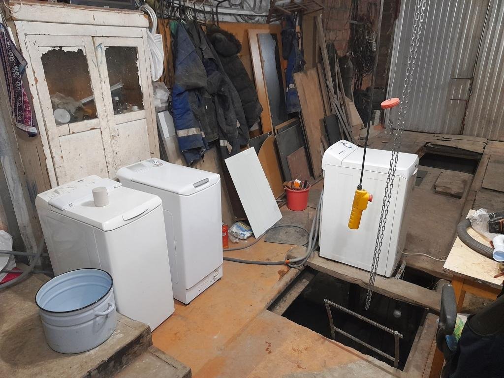

PanDiman 1 902 Опубликовано 7 декабря, 2022 2 минуты назад, ZAN57 сказал: Не знаю, какие это новые машины за 15 рублей. Ну я конечно вертикалки имею ввиду. Увидел цены 50-110тр и окуел, когда дочь попросила заменить стиралку вертикалку с прогнившей верхней крышкой. Я сказал что не по карману сейчас, начал искать восстановленную или с рук под восстановление. В результате сам пробрел 2шт, мне привезли знакомые 2шт... Канди, Бош, индезит пара штук. Гы... ВСЕ ВОССТАНОВИЛ... Обошлись вместе с покупкой по 6-8тр. Только дочь закапризничала. Не хочу старую и весь перец. да ещё в Сочи слать. Нашел новую, но продается чзз сток- вмятинка сбоку, всего за 16тр. Но тут в Сочи случилась акция, за 30тр вместо 38тр продавали какой то новый бренд Китай, типа Dexp что ли... не помню. Короче переслал тридцатку... Теперь сижу как дурак с 4мя исправными стиралками в гараже, не считая своей в ванне.... Жена говорит что гараж превращается в филиал рембыттехники (еще стиралку Чайка-3 Челябинскую с центрифугой с рук приобрёл- сок из яблок, винограда и других плодов выжимать для вина. А также уже 3 холодильника больших дома, морозильный ларь, 5 теликов, пара кулеров... всё восстановленное, исправное... некогда было ждать с починкой- побежал и успешно купил по акции, а потом чинил...). Отвечаю что ни фига не понимаешь... Диван поставил, телики в 2х углах. кулер, холодильник с напитками, одна стиралка в гараже будет как для спецовки, другая просто резерв (чтобы не париться если что), в подвал спущу кран- балкой. А еще усилок с АС- 90, саб. куча цифровых и аналоговых девайсов для мууууузыки. Короче тёлок (баушек) можно приводить. если будешь хорошо себя вести, и тебя приглашу... а теперь это все продать подороже и купить опять сломанные и тд ) не благодари за бизнес - план )) 1 Поделиться сообщением Ссылка на сообщение Поделиться на другие сайты

ZAN57 3 549 Опубликовано 7 декабря, 2022 (изменено) Вот, машинка на стенде, может кому пригодится... минуты менять насос, шланги и т.д., найти течь... И вот так может выглядеть по чистоте машинка после 9 лет эксплуатации... В спальне что-ли стояла?. И износа мало было. Изменено 7 декабря, 2022 пользователем ZAN57 Поделиться сообщением Ссылка на сообщение Поделиться на другие сайты

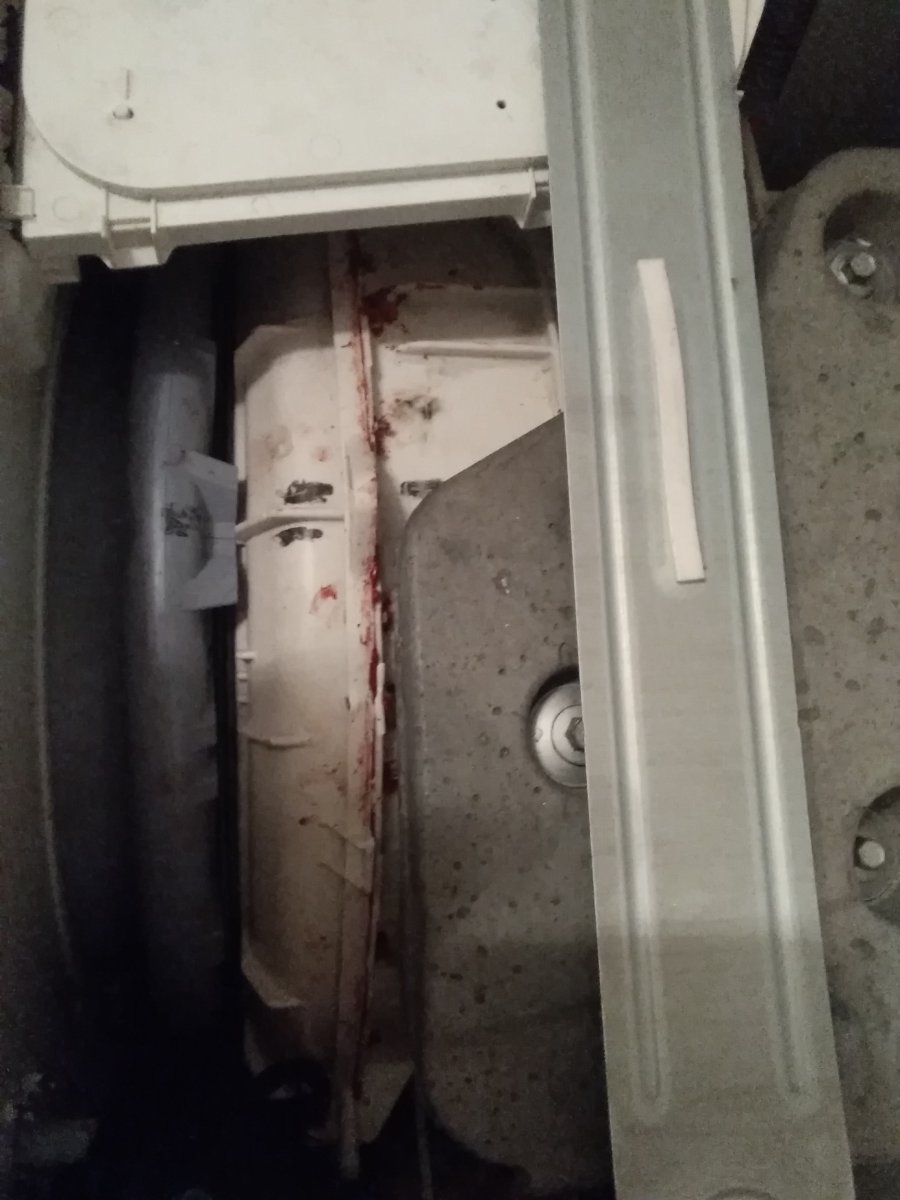

ZAN57 3 549 Опубликовано 8 декабря, 2022 (изменено) 16 часов назад, коmbrig сказал: @ZAN57 сборный барабан.у меня на такой электроника испортилась. Они обычно мокнуть начинают чз 7-8 лет. Я такую и купил. Она на 6кг, барабан чуть больше, то что надо для телогреек, чехлов и т.д. Раз 5 циклы прогонял на яме. Мокнет естественно в режиме выхода на отжим. Подтяжка винтов мало помогла- посохла прокладка. Пришлось доставать барабан из корпуса чз верх, тк корпус не разъемный для вытаскивания вбок. Хорошо когда тельфер есть. Располовинил, новую прокладку ждать долго и дорого, старая целая, просто не хватает упругости до упирания пластика в пластик. Резать такую муторно. Нанёс обычный казанский белый автогерметик толстым слоем с 2х сторон (аккурат тюбик малый ушёл) и не затягивал в течение суток. Рядом намазал контрольный слой на пластик. ЧЗ сутки стал пружинить контрольный слой, не продавливаться, а именно пружинить. Тогда затянул винты. Полгода не течет при любых температурах, и есть запас больше мм на подтягивание. Зато купил за 4тр, состояние приличное, не коррозии, не грязи, не люфтов, снаружи не царапинки. Весь ремонт обошёлся в 120р стоимости герметика, и пары вечеров времени. При продаже тётка говорила, что мастера не брались делать, или заламывали 6-7тр (типа работа не стандартная, прокладок нет, надо бак выписывать, тк наверняка покороблен. И хотели за 1-2тр скупить машинку у тётки... Ну как обычно. . ТЭНы новые стоят от 300р до 800-100р (если со встроенными датчиками), насосы 300-700р, подшипники на опоры от 800 до 3тр (когда с обоймами и всеми причиндалами в комплекте, на некоторых стиралках только так и меняют.). Всё остальное на разборках навалом. 80% ЗЧ подходят друг к другу по маркам. Самое страшное- сгнившая крестовина барабана, которая усиливает барабан и в которой сидят подшипники валов. Дурочки сыплют противокальций всякий, типа калгона, а еще лимонной или ещё страшнее кислотой "снимают налёт кальция" ... А крестовины как правило из силумина. смотреть страшно на такие крестовины, рассыпаются хуже китайских силуминовых кранов. И так упражняются "крутые" немецкие производители типа БОШ, Сименс, да и другие. Смешно- барабан из нержи, а силовая часть из силумина. Надо отвернуть воротники сверху, которые как манжеты между баком и наружным корпусом, и заглянуть, можно с зеркалом (не на всех увидишь). Крестовина бывает крестом, бывает мерседесовской звездой. А вот цельные баки- проблема бывает. . Опоры на них с подшипниками меняются чз лючки. А вот крестовину уже не отремонтировать из-за неразборного бака.Их научились конечно пилить и клеить, но нафиг, сложно Изменено 8 декабря, 2022 пользователем ZAN57 1 Поделиться сообщением Ссылка на сообщение Поделиться на другие сайты
