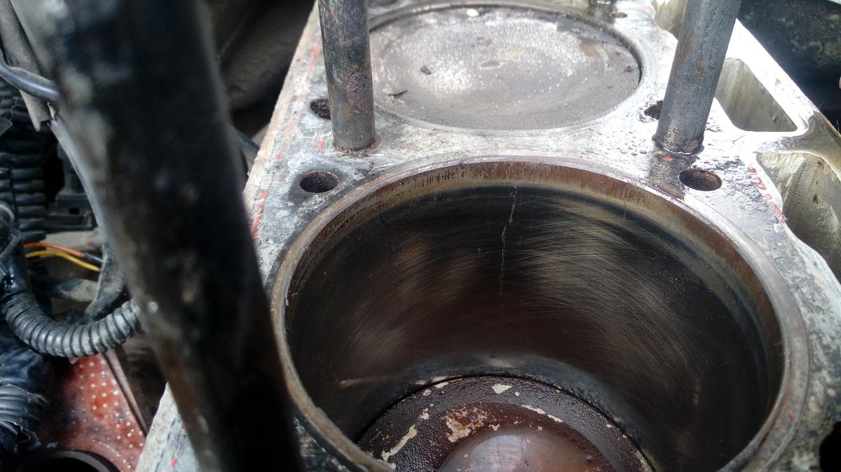

ilian32 624 Опубликовано 5 июня, 2017 на счет удивительного исчезновения воды. умные люди говорят может быть трещина в гбц в районе выпускного коллектора и вода уходит в глушак. как это можно проверить и почему она не парит???Она еще и в гильзе может быть.И не парит не разу.Причом мотор может 300 тыщ прошлепать,расточиться и откапиталиться,а через 30 тыщ гильза лопнет.Ну так для примера ... По поводу эндоскопа мысль здравая. :) Поделиться сообщением Ссылка на сообщение Поделиться на другие сайты
