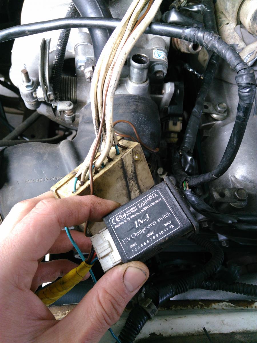

Всем привет, народ. Простите за тупездневые вопросы но тем не менее. Имеем газель, 2005 г.в., 4063. Начал переделку под инж. Купил с разбора с волжары (1999-2001 г.в. примерно) микас 5.4, косу дмрв нитку и тд. Железо все поставил, просверлил родной выпускной распредвал ( не захотел менять ибо двс прошел 120000 км, состояние норм). Но, влга донор была с гбо. Естественно с косой я забрал какой то блочок белого цвета и переключатель гбо/бенз. Вот теперь не знаю, как ампутировать по грамотному этот блочок. Подскажите пожалуйста. Заранее спасибо.
Не получается загрузить фото проводки идущей от блочка в косу и самого этого сраного блочка...
Никола R1

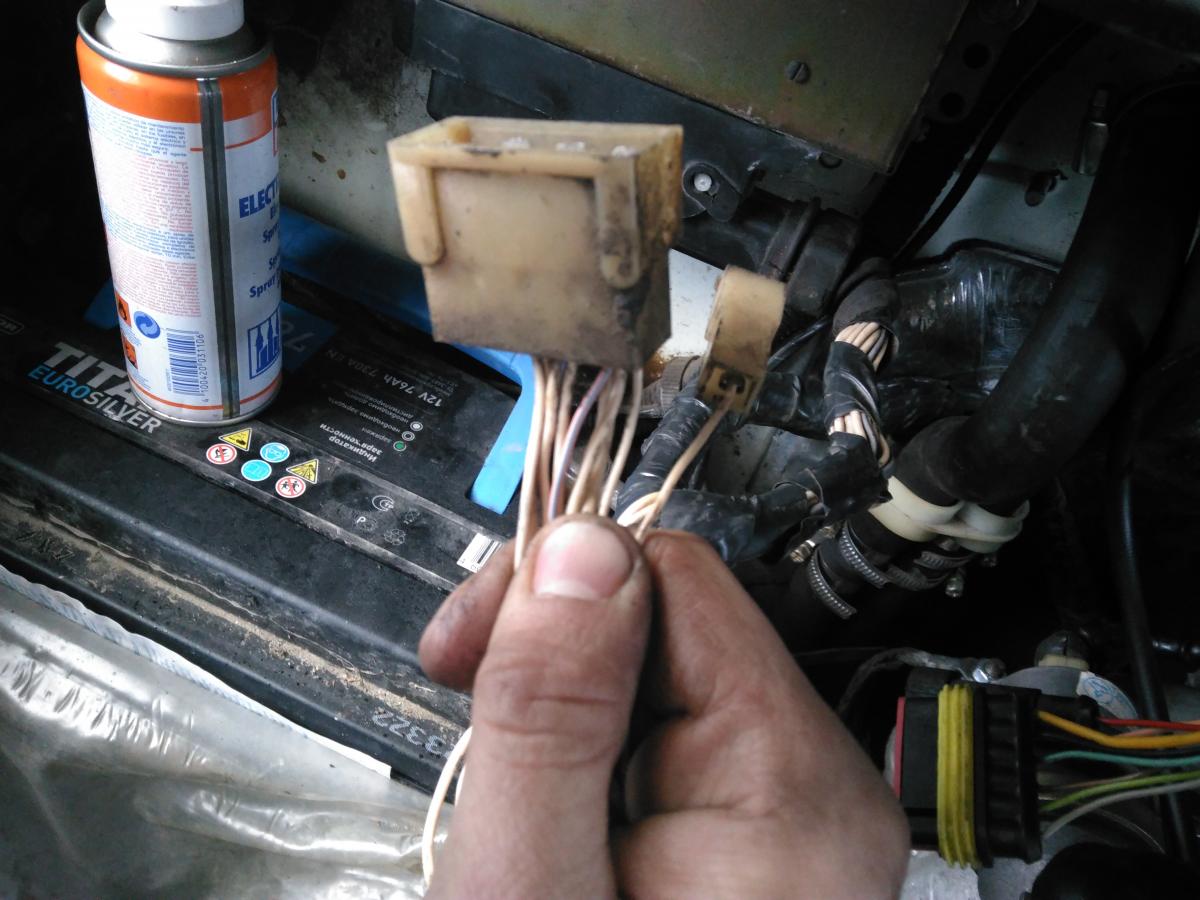

Фото вскрытого блочка.
Фото разрывов родной волгопроводки с блочком от гбо.
Я так понимаю, что надо просто отсоединить внедренные провода и соединить вместе разорванные газовиками провода? Или как мне лучше поступить- может есть какие-то подводные камни?
vlad75
Именно так. Это эмулятор форсунок. Подключает резисторы вместо форсунок, чтобы ошибок не было.

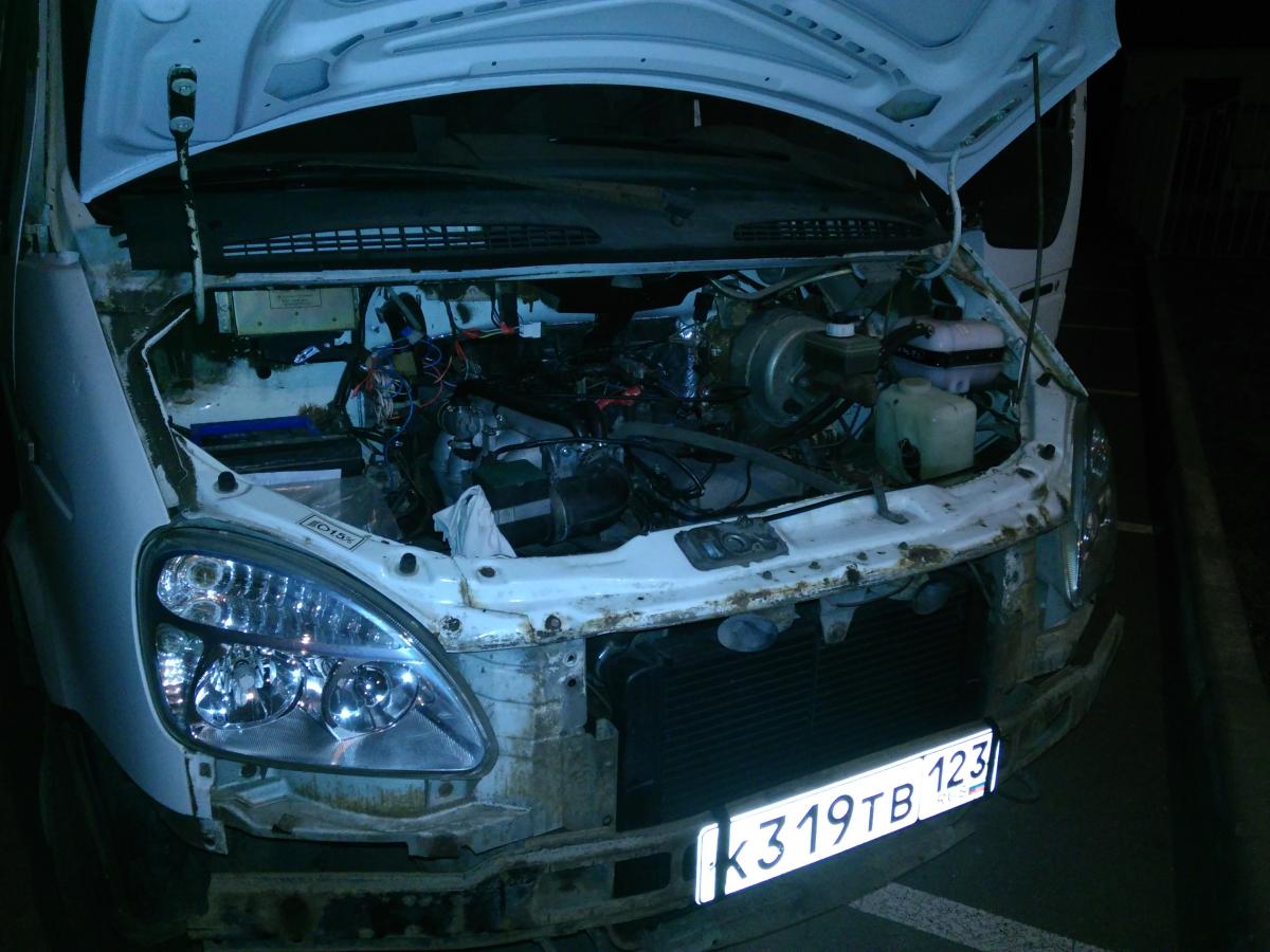

Итак, ребята! Сейчас провел пробный выезд на инжекторе. Что можно сказать...ощущениия..в общем, хуже не стало однозначно! Поехала с низов точно так же, а вот ближе к верхам заметно бодрее. Тахометр не поключил еще, надо искать куда его подконнэктить, поэтому точно по оборотам не скажу где и что. Ставить или нет инжектор решает для себя каждый сам. Но лично мне инж больше по душе, нежели карб, хотя карб у меня был хороший, настроен нормальным мастером, на свой карб не жаловался. Попозже отпишусь по сумме влюений и п деталям что и как сделал. Всем удачи и ровных дорог;)
Воздухан еще не поставил, завтра доделаю.
