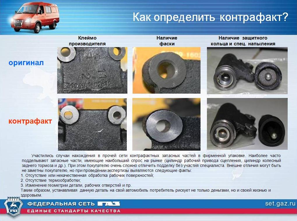

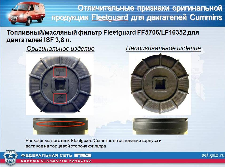

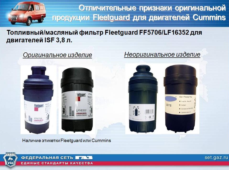

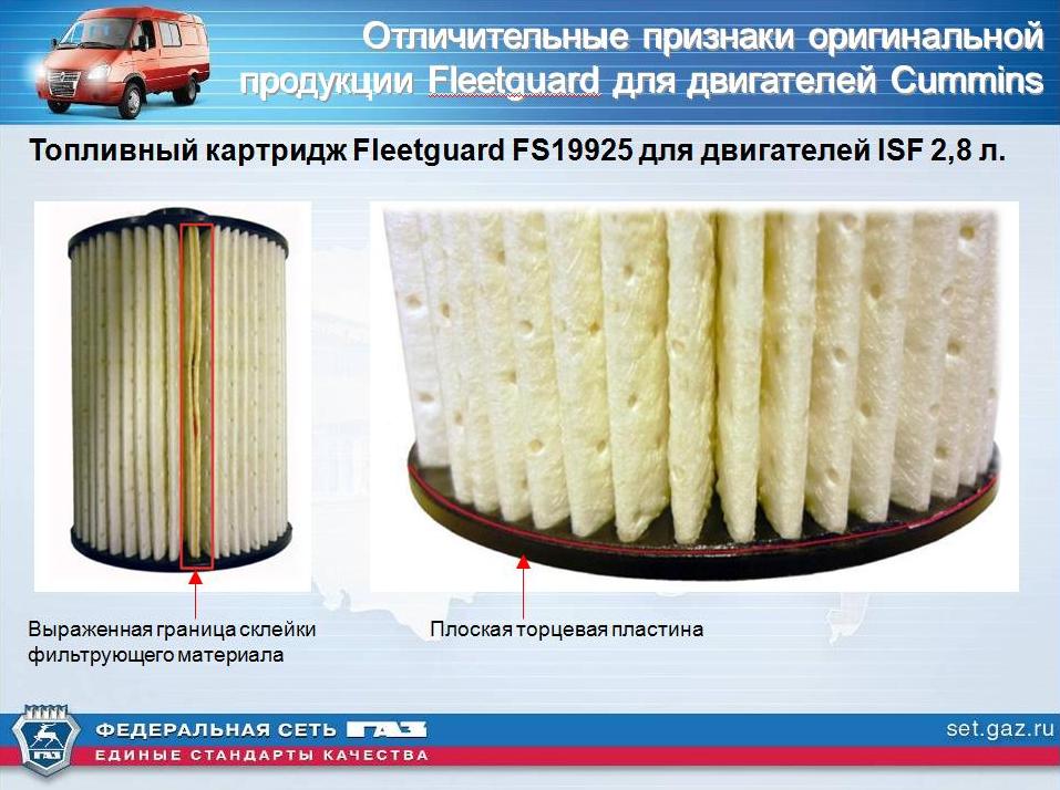

Про контрафакт нашел несколько картинок, смотрите. Информации не много, в основном это очень важная тема с топливным фильтром на Камминс, из-за подделок которого попало на деньги много народу. И общий вывод  - подделывают все что угодно, и чем дальше тем качественнее. Смотреть надо не только на упаковку, но и на то что в ней лежит, и вероятность купить подделку у неофициалов гораздо больше, чем у официалов. Ну а уж если вы купили контрафакт в официальном магазине сети - расскажите нам об этом.

1. Ответ на вопрос "как отличить контрафакт" наверняка знает только тот, кто его производит. Я его не произвожу, и соответственно всеми технологиями подделки наших фирменных деталей с вами не могу поделиться.
2. Признаков, по которым покупатель сам может отличить контрафакт, в большинстве случаев просто нет. Примеры - на картинках в посте выше. Вывод прост - оригинал от контрафакта отличается тем, что продается в фирменных магазинах со всеми вытекающими последствиями в виде ответственности поставщика за качество детали.

Фильтры топливные на Камминз 2,8 в заводской упаковке (информация на упаковке ) есть
 1. Cummins 5 264 870  и
 2. Fleetguard  FS19925
По внешнему виду фильтры разные (фильтрующая бумага)
На конвеере какие ставят ?
