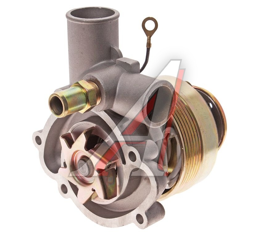

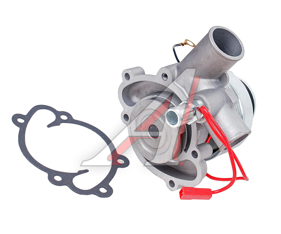

Вопрос на засыпку,какая из эл.муфт,т.е форма крыльчатки гоняет тосол быстрее и почему???
КОЛЯН69
Первая.Я так понял это муфта Лузар?
Они делают подобные помпы,скомуниздили у корейцев форму крыльчатки.
Toyota007
dima 418Разбирал много разных электрических водяных насосов для быта и полива.у всех их крыльчатки были как на втором образце.Как на первом не встречал ни разу.
Рамзес-13
Мне такая попалась, как на верхнем. Возлагаю на нее большие надежды. А как на нижнем фото, хрупкая, думаю что механически не оч надежная. Хотя там усилия на нее собственно нет.
КОЛЯН69
точно,Лузар
dima 418
Может и лузар картинки с инета стырил.У меня кено с такой же крыльчаткой.Как на ф.1. Такой тип крыльчаток много завихрений дает и гоняет хуже,может ошибаюсь.
