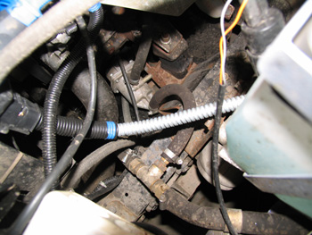

Вячеслав.Ю 2 Опубликовано 2 ноября, 2009 Достался мне в подарок электроподогреватель,но вот комплект для подключения для 405 не ЕВРО-3,соответственно вопрос:Возможно ли его подключить на ЕВРО-3,вкрутить тройник в корпус термостата на место ДТОЖа?Я не стал вкручивать переходники из комплекта . Разрезал шланг от расширительного бачка. Отъездил зиму и лето- все нормально. Поделиться сообщением Ссылка на сообщение Поделиться на другие сайты
АЛЕКС89 31 Опубликовано 2 ноября, 2009 Я не стал вкручивать переходники из комплекта . Разрезал шланг от расширительного бачка. Отъездил зиму и лето- все нормально.А в розетку ты его включал? Нагретый тосол куда уходит,в расширительный бачек? Поделиться сообщением Ссылка на сообщение Поделиться на другие сайты
Вячеслав.Ю 2 Опубликовано 2 ноября, 2009 А в розетку ты его включал? Нагретый тосол куда уходит,в расширительный бачек?Повторюсь: отъездил зиму и лето- все нормально. Поделиться сообщением Ссылка на сообщение Поделиться на другие сайты
АЛЕКС89 31 Опубликовано 2 ноября, 2009 Вячеслав.Ю, Ты на вопрос не ответил,а у меня уже второй назрел! Ты летом тоже пользуешься подогревом??? Поделиться сообщением Ссылка на сообщение Поделиться на другие сайты
Вячеслав.Ю 2 Опубликовано 2 ноября, 2009 Вячеслав.Ю, Ты на вопрос не ответил,а у меня уже второй назрел! Ты летом тоже пользуешься подогревом???Проверять как он работает в Антарктиде я не поеду. А по московским морозам- все очень здорово. Включаю его через мех. таймер 15 мин. вкл.- 15 мин. выкл. на всю ночь. В кабине на полу маленький тепловентилятор- вкл. и выкл. вместе с тюменцем (утром теплый двигатель, теплая кабина, чистые стекла). По поводу тосола: у тюменца есть обратный клапан- в одно отверстие втекает, из другого выдавливается. Про лето: из-за добавленной петли в системе охлаждения перегрева двигателя не происходит даже в московских пробках. Поделиться сообщением Ссылка на сообщение Поделиться на другие сайты
АЛЕКС89 31 Опубликовано 4 ноября, 2009 Проверять как он работает в Антарктиде я не поеду. А по московским морозам- все очень здорово. Включаю его через мех. таймер 15 мин. вкл.- 15 мин. выкл. на всю ночь. В кабине на полу маленький тепловентилятор- вкл. и выкл. вместе с тюменцем (утром теплый двигатель, теплая кабина, чистые стекла). По поводу тосола: у тюменца есть обратный клапан- в одно отверстие втекает, из другого выдавливается. Про лето: из-за добавленной петли в системе охлаждения перегрева двигателя не происходит даже в московских пробках.Таймер тут не нужен,так как на тюменце стоит термореле,нагрелось-отключилось,остыло-включилось. Поделиться сообщением Ссылка на сообщение Поделиться на другие сайты
