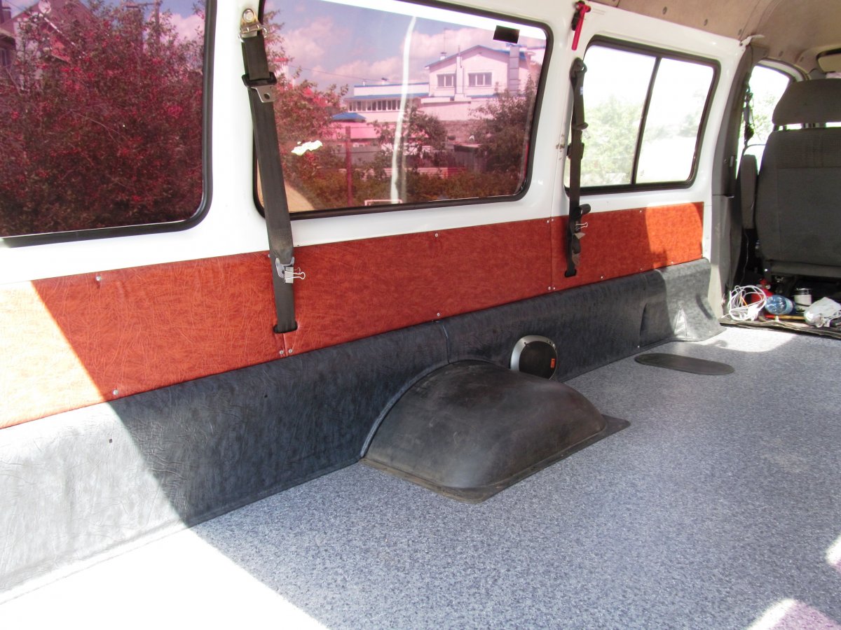

ZAN57 3 539 Опубликовано 7 апреля, 2023 1 час назад, german сказал: Полностью согласен. Вообще кондеи электропожирающие устройства, хорошо работают только от стационарной сети если бытовые. Подключение к розетки только на стоянке. Что в данном случае при установке в авто полагаю нехватит никакого акб с его нагрузкой на генератор. Плюс к этому потери мощности движка и дополнительного расхода топлива процентов в 25. А это что ниговори минусы. Опять же данные кондей имею ввиду бытовые не расчитаны на работу в движухе в авто, тряска вибрации. Скажите голословлю, имел небольшой опыт использования. По габаритам- обьм занимает приличный, тоже минус. Только автомобильный, они на это расчитаны. Что бы был эффект. Ну какие 25%? Ну хорошо, стартовый ток при сдвиге фаз электродвигателем существенен, его и буду преодолевать, но это секунда. А далее- 560вт мощности, в киловаттах это 0,56/0,75= 0,8лс... ну какие 25%?. Что-то у меня езда с нагрузкой 600- 900вт не убивает гену и АКБ. Насчет объема- есть такой момент, но не намного больше обычного внутреннего блока скорой помощи и т.д. Зато ВООБЩЕ НЕТ наружного и компрессора. Если бы всё было так просто, так я ТОЛЬКО ЗА поставить с приводом от ДВС. Но много НО- цена запредельная, уже за сотню валит и до 120-130тр , внутренний блок- фото видели? Ну куда этот сундук реально повесить? Это практически не выплолнимо со средней крышей. Наружный блок куда толкать? Вперёд- практически бессмысленно для УМЗ, под дно- долго не живут...И- теоретически это "внесение изменений". По вашему я этот вариант не предпочёл бы? Так я с него и начинал... Упёрся в стену не понимания в Че. 1-2 не больше установщиков нашлось, и гнули свою линию куда вешать- куда не допустимо. И цену заламывали, не поверите- 150-170тр... В Нино дешевле, 90-120, но гнут так же своё место... И чем я рискую? Не получится- есть куда дома засунуть замечательный форточник. Но перед этим посмакую удовольствие испытателя. Вот думаю- инвертор поменя на 6-8квт, АКБ второй поставить. Это всё равно необходимо. Инверторы на АЛИ есть и 10-12квт. Но это пиковая, а максимально- номинальная (хрен их поймёшь, это же китайцы, на один и тот- же агрегат все пишут по разному- и 800вт и 1300вт и 1500 и 2000 и 3000вт...). Мне по идее надо 1500вт долговременной. Посмотреть бы схему, примерно прикинул бы реальную долговременную максимальную мощность. Пиковой 4квт хватило. 12 часов назад, Volk8181 сказал: @ZAN57 , вот прочитал твои размышления (результаты размышлений) и решил внести предложение. Раз кондёр оконный, то и закрепи его на окне. В заднем свесе (твой четвёртый ряд сидений) или над колесом (твой третий ряд сидений). В этом случае нужно только иметь в этих местах креплений сдвижные окна/форточки. Формально это закреплённый груз (докопаться не должны), да и крепиться на каких-нибудь защёлках (пара движений и он снят). Из минусов вижу только фактическую потерю одного пассажирского места и непонятный механизм открывания/закрывания окна/форточки в случае установленного кондёра. Да я только за. НО, в милионный раз напоминаю- не хочу иметь взаимоотношений с ГАИ. Был бы металл в окнах, сделал бы решетку из него... Но у меня по ОТТС "Остекление"- одно или двухслойное, атермальное. Поделиться сообщением Ссылка на сообщение Поделиться на другие сайты
Денис22 438 Опубликовано 7 апреля, 2023 (изменено) 1 час назад, ZAN57 сказал: Но у меня по ОТТС "Остекление"- одно или двухслойное Ну говорят же тебе, установи вместо глухаря сдвижную форточку. Далее уже детали. Изменено 7 апреля, 2023 пользователем Денис22 Поделиться сообщением Ссылка на сообщение Поделиться на другие сайты

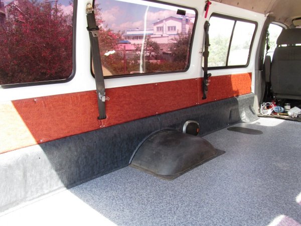

ZAN57 3 539 Опубликовано 7 апреля, 2023 (изменено) 1 час назад, Денис22 сказал: Ну говорят же тебе, установи вместо глухаря сдвижную форточку. Далее уже детали. Денис, может я туплю... Но как это? У меня по бокам 2 длинных окна, передние из них со сдвижной форточкой, два задних глухие. (древние фото 16г) Если я вставлю вместо глухого окно со сдвижной форточкой, то это уже как бы "изменение". Ну ладно, скажем плюнем на это... Но как ты будешь высовывать кондей в форточку? Его же будет видно за 100 метров. Я уж не говорю о боковых решетках, что служат для забора свежего воздуха, хрен с ними, они включаются рычагом отдельно. Но если задница кондея, пусть даже вровень с плоскостью стекла выставится наружу, то она будет как красная тряпка. Ну ладно, пусть менты слепые и не видят, хотя они к водительской двери и подходят. рядышком. Но кондей будет торчать внутрь салона на уровне лица, головы, сантиметров на 25-30... сейчас не помню точно, но перед длинного окна вроде напротив зазора между 2 и 3м рядом сидений, хвост длинного окна напротив спинок самого 3го ряда. Напротив человека точно не высунешь... Хотя, если пренебречь этим местом (всё равно на нём почти никогда не сидим, там горшок стоит, либо во весь 3й ряд кто-нибудь ложится на ходу), то напротив прохода между рядами на 25-30см можно и выставить (там раньше "ведро садовое" стояло на полу, можно и над ним, биогоршок не помешает, ведь кондей в ширину всего 40см). Но надо тогда делать какое- то очччччень ВРЕМЕННОЕ крепление, типа лестницы монтажника- снял крюки и убрал кондей за секунды. Стационарные крепления однозначно нельзя. Короче не готов оценить- надо прикинуть, продумать. Например вариант- делать кондей не в проёме форточки, а вприжим задницей к внутренней поверхности стекла сдвижной форточке (не в проем её, а именно внутри вприжим, чтобы почти задевал), а у кондея жабо во весь размер форточки. Если окна тонированы, то сдвинув за секунды форточку на закрытие вперед (пост ГАИ), получаем чистое стекло и никакого кондея. Сдвинул форточку назад- кондей сразу в работе. А зацепы монтажной площадки сделать на амортах к маленьким петелькам на кузове, незаметным- вставил пальцы зацепов в них сверху- кондей смонтирован. Выдернул вверх (хотя это не так и легко, он дурак 18кг весит, ведь это полный комплект- и внутренний и наружный блоки). В принципе твоя идея имеет право на существование, молодец. Изменено 7 апреля, 2023 пользователем ZAN57 Поделиться сообщением Ссылка на сообщение Поделиться на другие сайты
ZAN57 3 539 Опубликовано 7 апреля, 2023 На снимках видно, что перед второго длинного стекла сразу за спинкой 2го ряда 1 Поделиться сообщением Ссылка на сообщение Поделиться на другие сайты
Денис22 438 Опубликовано 7 апреля, 2023 (изменено) Ну, Александр, это и есть выбор. Всё равно придётся чем то жертвовать. А иначе только Хумер. 1 час назад, ZAN57 сказал: а вприжим задницей к внутренней поверхности стекла сдвижной форточке (не в проем её, а именно внутри вприжим, чтобы почти задевал), Вот! Это правильней будет. А под ним ну какой нибудь рундук сооруди или переноску с цыплятами (котом) на сиденье под кондей поставь. Тот же холодильник. Изменено 7 апреля, 2023 пользователем Денис22 Поделиться сообщением Ссылка на сообщение Поделиться на другие сайты
