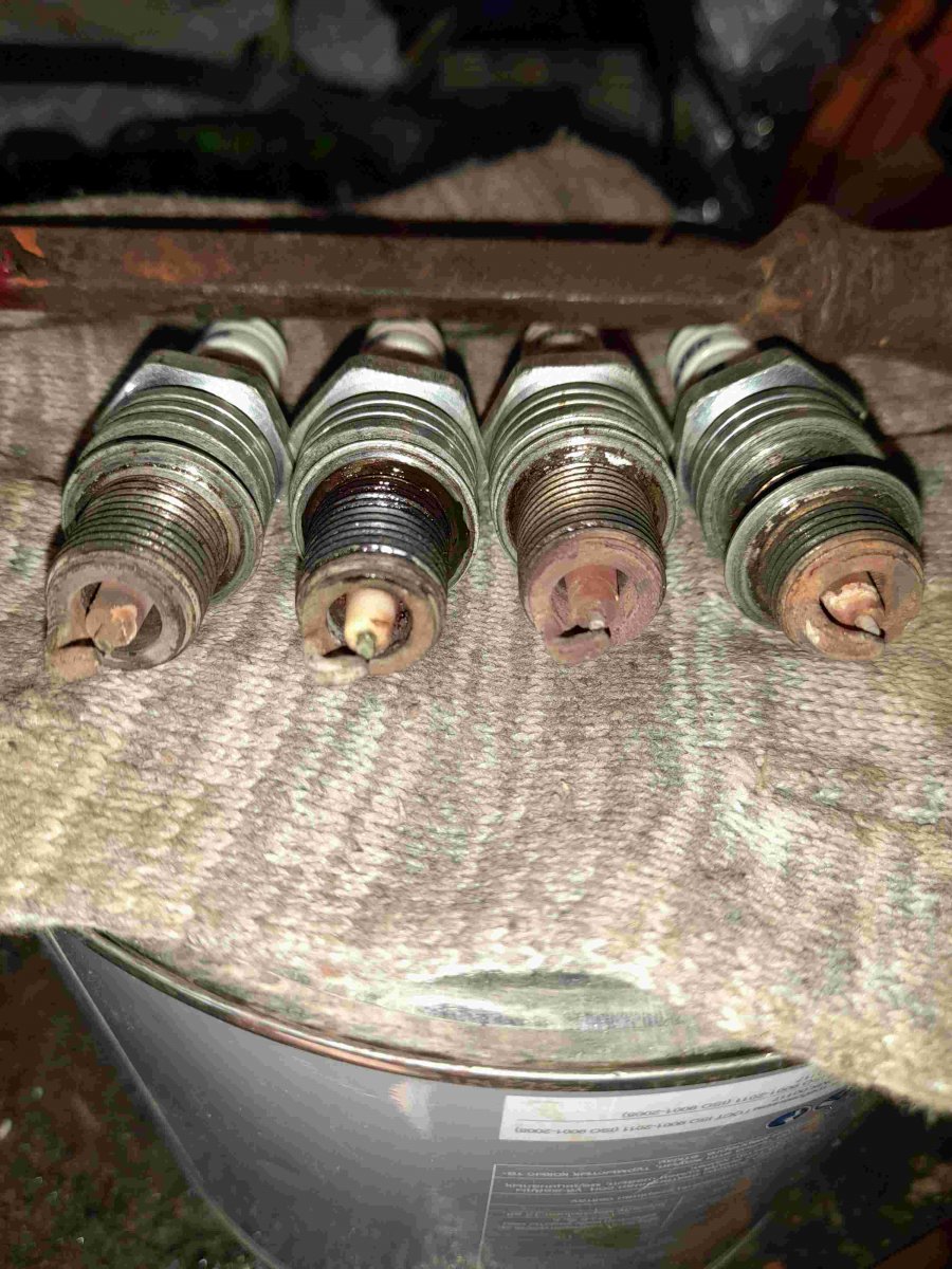

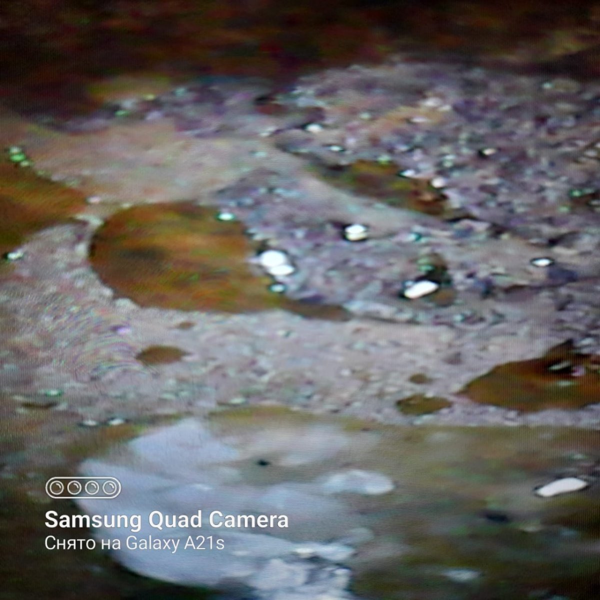

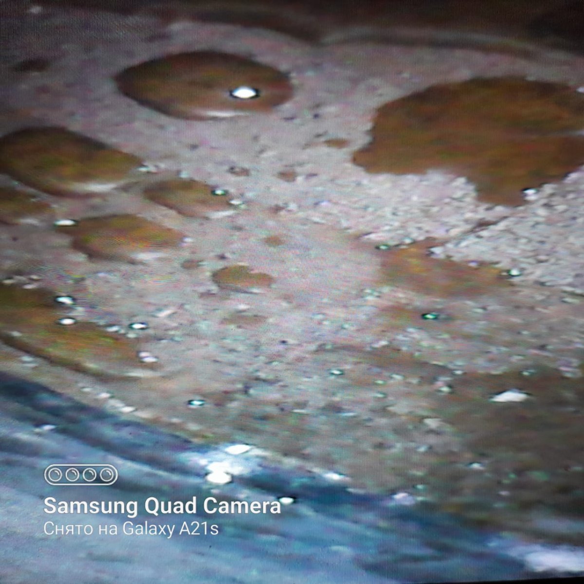

ZAN57 3 550 Опубликовано 28 августа, 2023 (изменено) Ну вот и определил, куда уходит тосол. Вылетела КПП на Ховаере- ниченго не включается. похоже шляпа на конце кочерги в селекторе выбора кулисы разлетелась, или шарик на конце кочерги отломился. Китайца в сервис, и взялся за Газель, на чем то на работу ездить надо... Уже и не хотел заниматься, но поездить до смены ДВС ещё придется. Выкрутил свечи, ничего особенного, разве что 2я свеча почище будет. Ну да, паром очищается... Достал у соседа эндоскоп к смартфону...- вот тут всё ясно и стало. На днище поршня озерца небольшие. На первом снимке зеркало цилиндра слева внизу видно немного... Следовательно трещина в башке, кто-то правильно писал месяца полтора назад. В систему охлаждения не дует, значит прокладка цела. Теперь остаётся гадать, через сколько получится с Олегом ДВС менять... Долго на воде не проездишь... Изменено 28 августа, 2023 пользователем ZAN57 Поделиться сообщением Ссылка на сообщение Поделиться на другие сайты

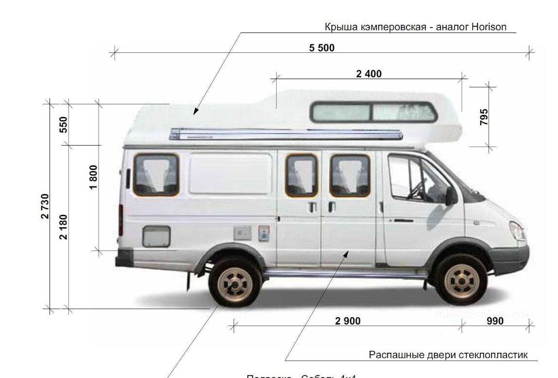

german 1 064 Опубликовано 28 августа, 2023 Александр не двигун надо менять, а само авто вот на такую, и будет все ладненько 1 Поделиться сообщением Ссылка на сообщение Поделиться на другие сайты
Volk8181 258 Опубликовано 28 августа, 2023 Боковые распашные двери сильно хороши. 1 Поделиться сообщением Ссылка на сообщение Поделиться на другие сайты
ZAN57 3 550 Опубликовано 29 августа, 2023 9 часов назад, german сказал: Александр не двигун надо менять, а само авто вот на такую, и будет все ладненько И где ж такую взять? И отдать квартиру за неё. Меня вчера огорошили- высокие крыши теперь на БУ машины экспертиза тепеоь не пропустит к регистрации, как и другие изменения по конструктиву кузова. То бишь резать и варить сам кузов теперь НИЗЯ! Никаких альковов не вваришь. Поделиться сообщением Ссылка на сообщение Поделиться на другие сайты
