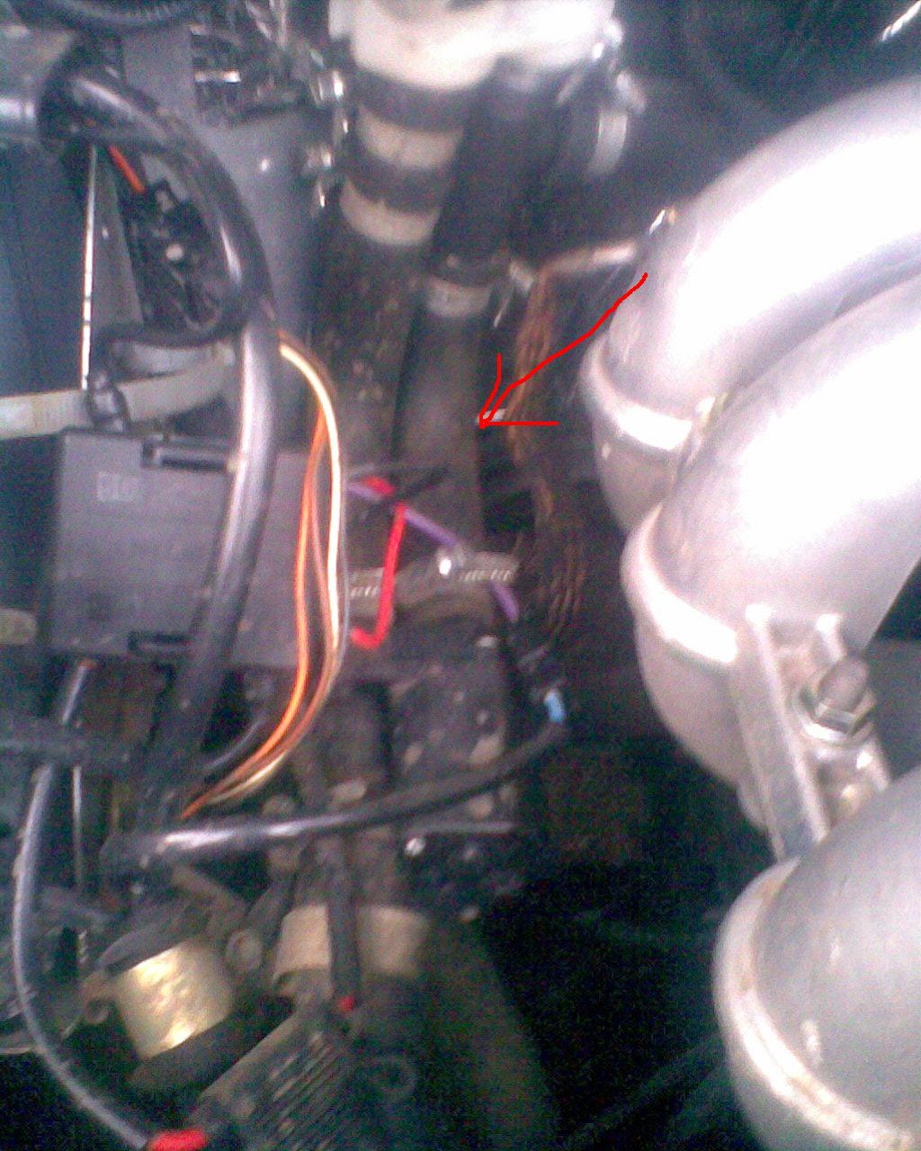

Кто какие шланги куда перекидывает , выложите схему или фото пжалста.

Мне кажется что из-за зауженного диаметра в кране, на холостом дует прохладный воздух.,
Я ни че не перекидывал,
paha 3302
Я ни че не перекидывал,один шланг который с тройником(правее от краника) от радиатора на трубку за двигателем идет выкидываешь и ставишь прямой тока кран надо либо менять на старого образца либо выкидывать и ставить другой (либо сантехнический) мне не охота за новый было платить как за пол радиатора
alex50888
То есть ты выкинул шланг с тройником ,и поставил прямо с печки на голову?
paha 3302
Ну он там на трубку идет,от помпы вроде ну за двигателем
alex50888
Вот дело говорят-завтра тоже займусь-надо шланг сброса тосола мимо печки заглушить!Вот с этими 3-я шлангами на кране и надо мудрить.Надо попробовать сброс просто пережать и посмотреть-что будет.Я сам охренел от такого колличества шлангов и тройников на 3 евро.Зачем?
Сделал что планировал? Отпишись по результатам. Я сегодня завел старый а/м с 406 движком Так на холостом, при 80 градусах, дует также как на новой машине при 90. Тоже думаю лишний шланг убрать, и как советовал Paha 3302 шаровый кран впихну.

Я тоже нашел проблему.Сегодня пробовал потихоньку открывать кран печки на 3-й скорости моторчика.И что нарыл-по мере поворота ручки темп.воздуха увеличивалась,но только до горизонтального положения ручки крана,т.е.метка смотрела строго вправо.Дальнейший поворот на максимум-воздух начал остывать.Все,кран на замену!
alex50888
Так это не кран скорее всего ,а заслонки. Кран работает только на закррыл-открыл промежуточных положений у него нет - сегодня в магазине смотрел. И проходное отверстие у него маленькое, надо чего-то другое ставить.
Николай А.
Это как?А зачем такой длинный ход ручки управления?Я буду повторять схему подключения как на 406 было-без тройников.
alex50888
Заслонка закрывается в самом крайнем левом положении , открывается когда немного повернешь в сторону теплого воздуха, также и на 406-м, только там кран без сброса тосола. В остальном работает заслонка под печкой, но если трос согнулся как у меня, надо панель снимать, Я к нему подлезть не смог.

Ну на 406 было-из блока-в кран-в печку-в трубку-в помпу.И зачем уменьшили патрубок термостат-помпа?А не эти ли тройники взяли на себя функцию МАЛОГО круга?
alex50888
У нас все так же как на 406-м. Различие только в непонятной конструкции подачи тосола в печку. Там из блока сразу в отопитель без всяких сбросов . Поэтому наверно и температура выше и соответственно теплее.
paha 3302
Зачем изобретать какой то дросселирующий участок и еще чего то? зачем? Выкидываеш шланг с тройником и ставиш либо кран с двумя штуцерами либо как я сделал шаровый сантехнический(проходжной диаметр больше),У КРАНА ДВА ПОЛОЖЕНИЯ ОТКР. ЗАКР. все остальное делается заслонкой, путем подмеса наружнего воздуха!! Следует что шаровый осенью открою,а весной закрою вот и все(под капот залесть не трудно два раза вгод). А с тремя сделано мне кажется чтобы циркуляция типо не нарушалась(при закрытом с двумя штуцерами получается тупик, а с тремя циркулирует ) хотя раньше то все работало!! Зачем эти изобретения??
Изменено пользователем paha 3302
Николай А.
Сегодня тоже выкину малый печной круг-все тройники.Эл/кран пока оставлю-может покатит пока,просто заглушу один выход.Результаты будут вечером.
