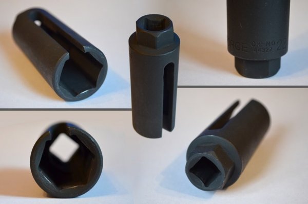

VALERA58REGION 165 Опубликовано 6 сентября, 2023 Решил заменить на Эвотеке датчик кислорода 1 что на коллекторе стоит перед приемной трубой.На станции не смогли его открутить рожковым ключом.Не идёт,головку там не оденешь провода мешают с датчика.Как его открутить,не повредив провода и сам датчик.Может есть какие то приспособления или спецключ? Поделиться сообщением Ссылка на сообщение Поделиться на другие сайты
igor814 10 Опубликовано 6 сентября, 2023 Есть головки с прорезью для провода.как раз для этих датчиков. 1 Поделиться сообщением Ссылка на сообщение Поделиться на другие сайты
Андрей152 142 Опубликовано 6 сентября, 2023 (изменено) Накидной с прорезью есть Изменено 6 сентября, 2023 пользователем Андрей152 Не то написал Поделиться сообщением Ссылка на сообщение Поделиться на другие сайты
zhn36 777 Опубликовано 6 сентября, 2023 14 часов назад, VALERA58REGION сказал: Решил заменить на Эвотеке датчик кислорода 1 что на коллекторе стоит перед приемной трубой.На станции не смогли его открутить рожковым ключом.Не идёт,головку там не оденешь провода мешают с датчика.Как его открутить,не повредив провода и сам датчик.Может есть какие то приспособления или спецключ? 3 Поделиться сообщением Ссылка на сообщение Поделиться на другие сайты
