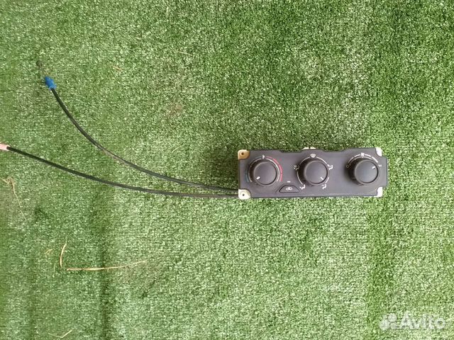

Алексей Ф. 9 521 Опубликовано 7 февраля, 2023 Тросики на Нексте, у нас только провода. Поделиться сообщением Ссылка на сообщение Поделиться на другие сайты
Crady 8 641 Опубликовано 7 февраля, 2023 Печку затащил, но это пока кусок снега. Битая, не жалко. К тому же панель на переделку привезли... Так что надо делать, дня 3-4 точно не до печки будет. Воздуховод, управление от бизнес печки... В общем развлекуха по полной Поделиться сообщением Ссылка на сообщение Поделиться на другие сайты

Crady 8 641 Опубликовано 7 февраля, 2023 @Алексей Ф. отлови какого нить любителя вейпов,пусть он тебе в заборник дым пустит,да смотри где дым идёт. к стати печка оттаяла,да,конструкция отличается от некстовской. единственное кусков кое каких не хватает,но принцип думаю понять можно. Поделиться сообщением Ссылка на сообщение Поделиться на другие сайты
