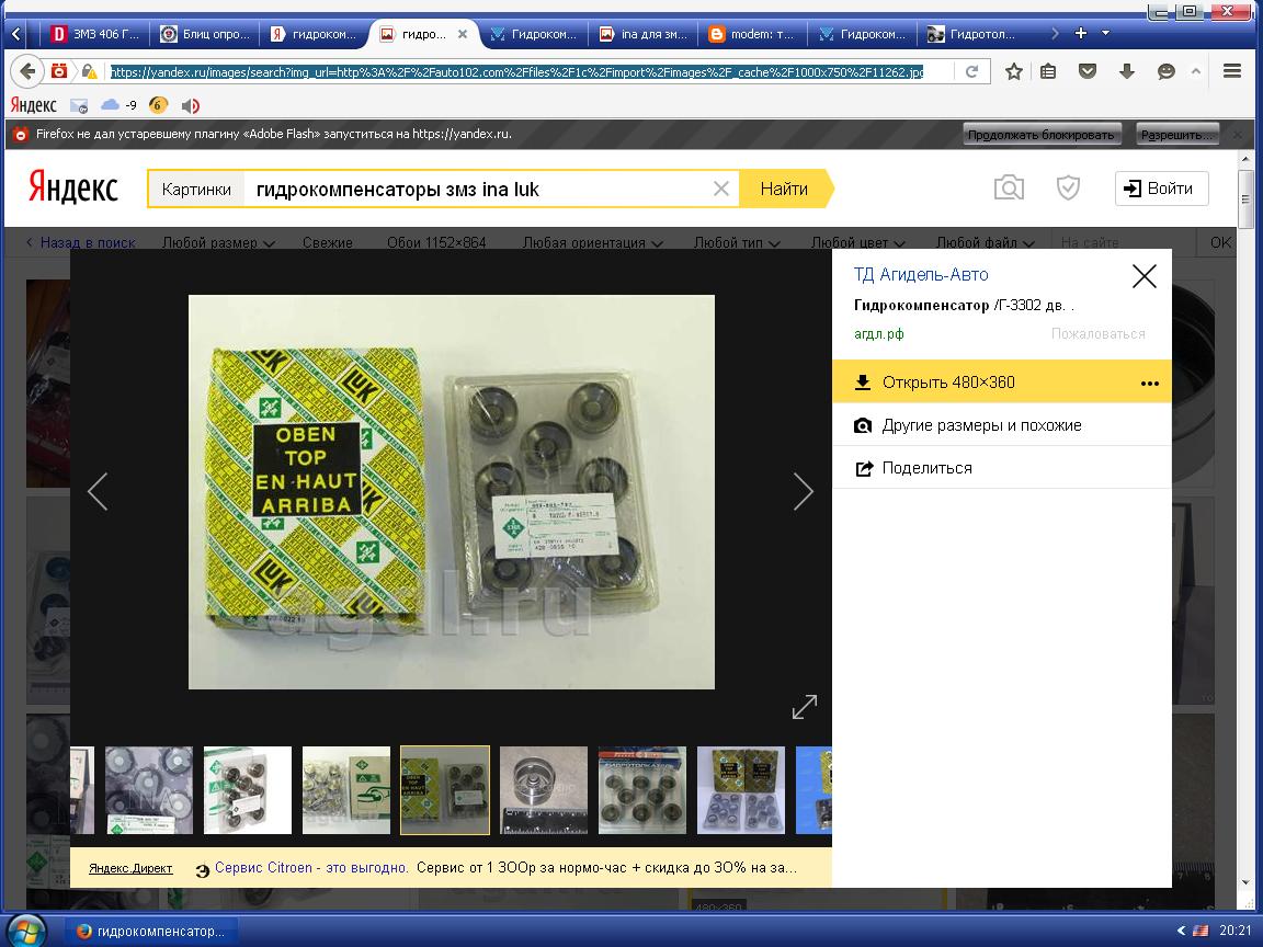

Всем привет! Кто-нибудь себе ставил гидрики INA-LUK в жёлтой упаковке?
Фото в студию
mixa13666
Фото в студию
Максим Павлович
Впервые вижу такие
