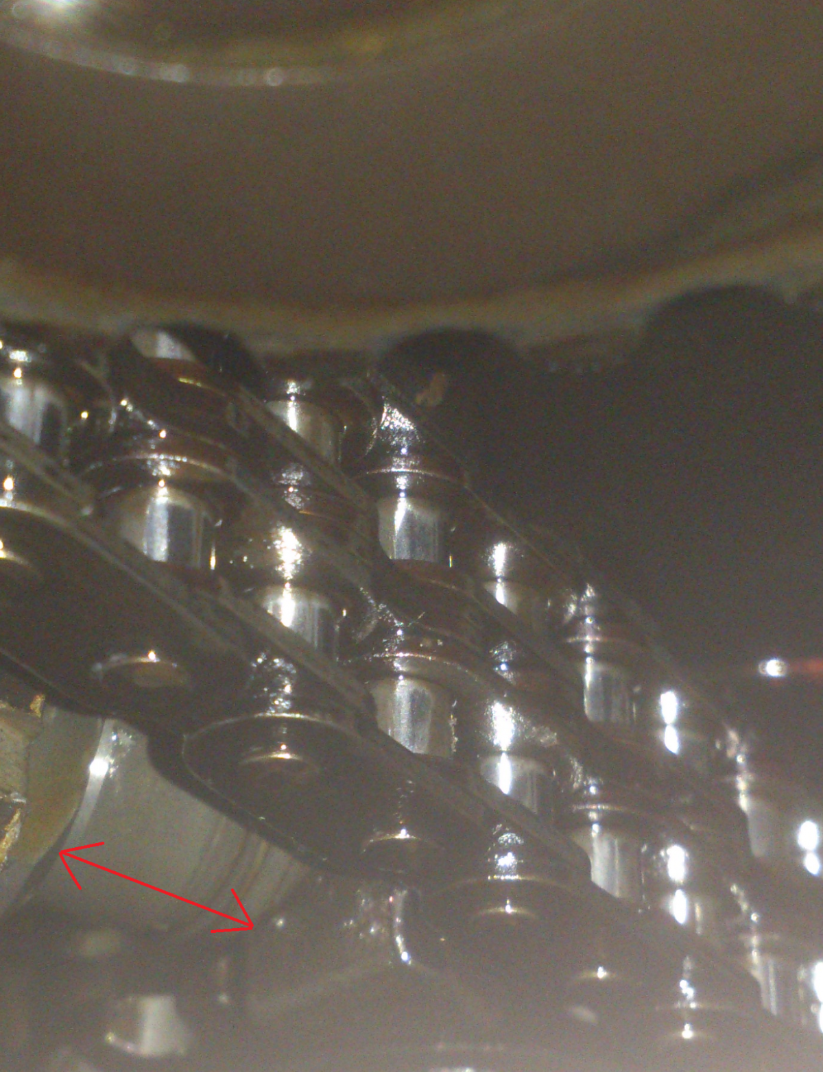

Mello
Это когда только разобрал, старый ещё натяжитель.
Максим Павлович
Фото не совсем айс, но по-моему цепь задевает за натяжитель и виднеется пятно контакта
Хорошо видно, что цепь под замену - вытянулась до критической отметки...
Mello
Серьезно? Блин, плохо...  А как вы это определили?
SETRIX1985
Серьезно?
Я не шучу, будешь дальше так ездить, разнесет там всё. (Крышку переднюю цепью разобьёт)
Блин, плохо.
Не совсем, плохо было бы если цепь порвалась в самый неподходящий момент, а так - хоть шумом предупреждает.
Посмотри внимательно на место контакта: цепи - рычага натяжителя (со звёздочкой который), хорошо видно, что цепь соприкасается с рычагом и видно потёртость - отсюда шум, там должно быть расстояние (не помню сколько, на новой цепи примерно 1,5-2см).
П.Сы Да поменяй сам, ничего страшного там нету, если денег в обрез, то можно обойтись только верхней цепью (700р) и звёздочкой (600р). Если деньги есть, то лучше поменять полностью комплектом весь механизм ГРМ и ездить спокойно...
