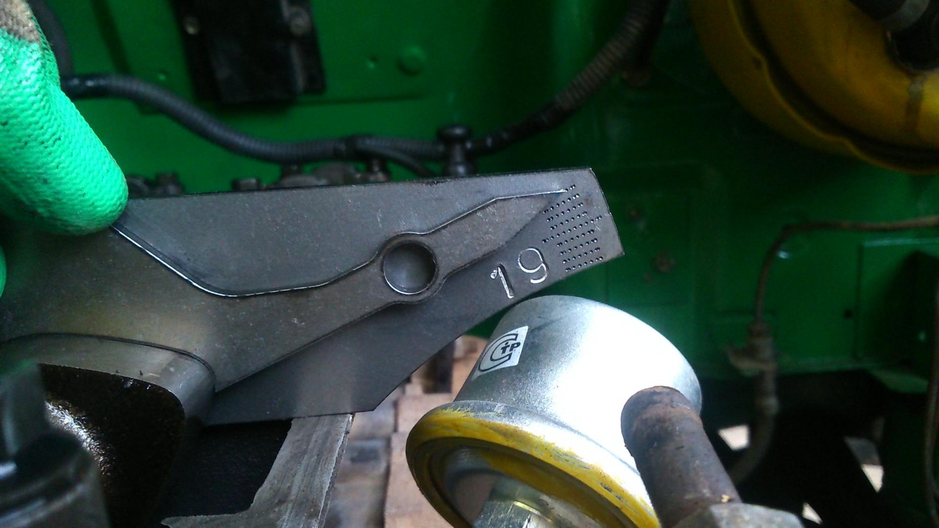

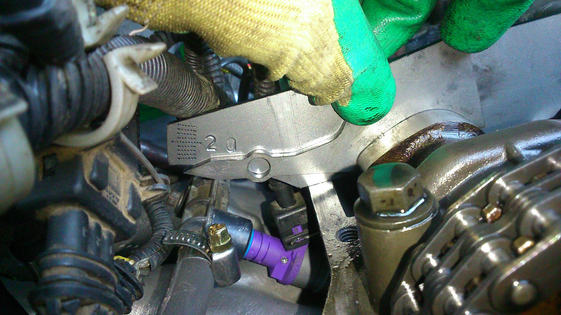

В общем пришел ко мне наконец то комплект с Прогресса, транспортиру был рад больше всего :)
В начале всё выставил, отсчитал зубы на шкиве пометил герметиком... снял видео №1 (приложу ниже) все совпадает но не совсем, распредвалы чуть чуть не дошли до положенных меток.
В первом отсчете транспортиром не мерил, далее провернул на два оборота и снова поставил,
в этот раз видео не снимал но зато сфотал фазы измеренные транспортиром
фото прилагаю (считаем что это первый факт измерений)
далее ради интереса провернул на 4 оборота КВ и просто челюсть упала, все стало еще хуже <_<
в видео №2 повторные измерения транспортиром
Кстати хотел спросить насчет совпадения метки на шкиве с приливом на крышке...
Метка должна быть прямо напротив или касаться кромкой?
На видео 1 видно что совпадает но не прямо напротив... если сделать напротив то 20й зуб пройдет через датчик ...совсем немного но пройдет
В начале всё выставил, отсчитал зубы на шкиве пометил герметиком. снял видео №1 (приложу ниже) все совпадает но не совсем, распредвалы чуть чуть не дошли до положенных меток.
На видео 1 видно что совпадает но не прямо напротив. если сделать напротив то 20й зуб пройдет через датчик .совсем немного но пройдет
Возможно  зуб должен уходить .Это как при установке зажигания на трамблере выставлять не по мертвой точке а раньше , чтоб сигнал успевал дойти и обработаться мозгами.

Что гадать на кофейной гуще?
Выставить углы, как положено  по транспортиру. Предварительно выставив 20й зуб на против ДПКВ.
По твоим фото, так вроде как цепь на 1зуб перескочила.
У тебя же есть транспортир, вот и дерзай. Хуже не будет.
Что касаемо теории наполнения цилиндра и поджигания рабочей смеси, то оно тебе не надо по большому счету.
А так, для знаний, то команду на искру выдает блок ЭБУ. И в ЭБУ заложено, на сколько раньше или позже ВМТ выдать искру для рабочего хода.
Одни словом, железо отдельно - электроника отдельно.
victor5116
у тебя похоже ползуба, надо вставит вмт, снять цепь с распредвалов и провернуть ка на оборот, метки должны встать нормально.

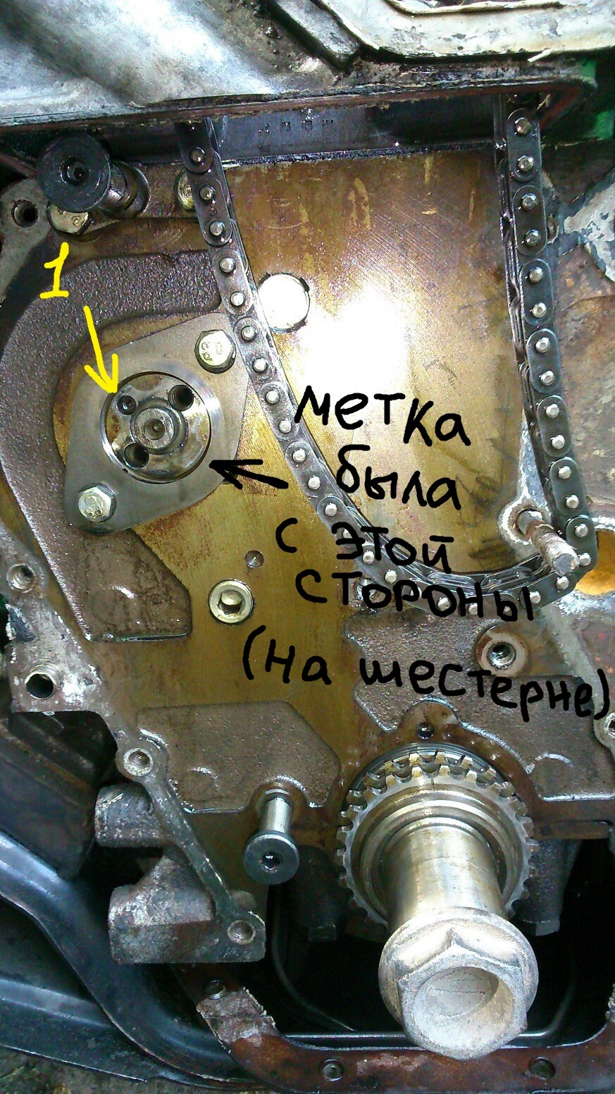

 Да и не собирался гадать) просто решил уточнить, все таки первый раз разбираю. В общем в процессе разборки выяснилось что всё окей и метка на звезде КВ в правильном месте.
Транспортир да, есть. Пропущенные зубья "считать" не стал, снял цепи и выставил все метки вручную, всё перепроверив . Поставил новые цепи и звезды но пока не затягивал, предсобрал, посмотрел как в натянутом положении. Всё гут! Завтра выставлю углы и затяну шестерни.
Правда есть вопрос: Хоть я уже и собрал звезды на пром валу и затянул, хочу спросить, - на ведомой шестерне (большой) нет никакого штифта (что на шестерне которую снял, что на той, которая от Прогресса,
то есть крепится она только в двух возможных положениях двумя болтами, меткой к метке и меткой на 180 градусов развернутой от метки на блоке.
На торце пром вала в свою очередь есть то ли метка то ли выточка под штифт. Отмечено желтым на фото.
Отсюда вопрос зачем она нужна если штифтов нет, если это метка то должна ли она быть повернута к метке на шестерне и совпадать с меткой на блоке (для пром вала)?
фото прилагаю
Изменено пользователем Semen_irk
valemat
Сначала поставь коленовал со звездочкой на метку а потом подгони уже распредвалы.
