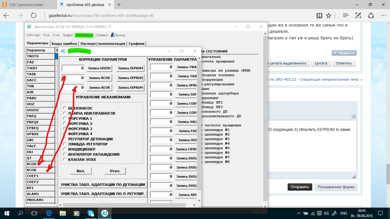

Semen_irk 1 Опубликовано 9 августа, 2016 А с помощью адаптера K-line можно всё это сделать?1) прошить при необходимости чистой прошивкой2) задать СО коррекцию 3) обнулить EEPROM 4) какие еще коррекции? просто БК пока не очень хочется покупать и так ввалено денег немало Поделиться сообщением Ссылка на сообщение Поделиться на другие сайты
Crady 8 614 Опубликовано 9 августа, 2016 А с помощью адаптера K-line можно всё это сделать? 1) прошить при необходимости чистой прошивкой 2) задать СО коррекцию 3) обнулить EEPROM 4) какие еще коррекции?1 нужен загрузчик для микасов2 я с этими адаптерами стараюсь не иметь дела,пользуюсь сканерами.СО И СН выставляется в 2х режимах,режим ХХ и режим 3000 оборотов,двигатель прогрет3 не знаю..(смотри выше)4 если не знаешь что зачем крутить,лучше наугад не крутить. Поделиться сообщением Ссылка на сообщение Поделиться на другие сайты

Игорь 73 189 Опубликовано 9 августа, 2016 (изменено) А с помощью адаптера K-line можно всё это сделать? 1) прошить при необходимости чистой прошивкой 2) задать СО коррекцию 3) обнулить EEPROM 4) какие еще коррекции?По первому и второму вопросы => можешь.ЕЕPROM не обнуляется, он шьётся чистым (заводским) , в нём и коррекции задаются .Вот такой адаптер бери, KIT BM9213 Программа есть бесплатная 5.12 Категорически запрещена любая реклама во всех темах или разделах. Рекламой также считается ссылка на рекламируемый сайт, c адресом или без, или домашнюю страничку в подписи Изменено 11 августа, 2016 пользователем ded Поделиться сообщением Ссылка на сообщение Поделиться на другие сайты

Semen_irk 1 Опубликовано 10 августа, 2016 (изменено) По первому и второму вопросы => можешь.ЕЕPROM не обнуляется, он шьётся чистым (заводским) , в нём и коррекции задаются .Вот такой адаптер бери, KIT BM9213 Программа есть бесплатная Спасибо большое! Сам ей пользуешься?) Изменено 11 августа, 2016 пользователем ded Поделиться сообщением Ссылка на сообщение Поделиться на другие сайты

Игорь 73 189 Опубликовано 11 августа, 2016 Сам ей пользуешься?)Программой для диагностики ? Конечно пользуюсь. Поделиться сообщением Ссылка на сообщение Поделиться на другие сайты
