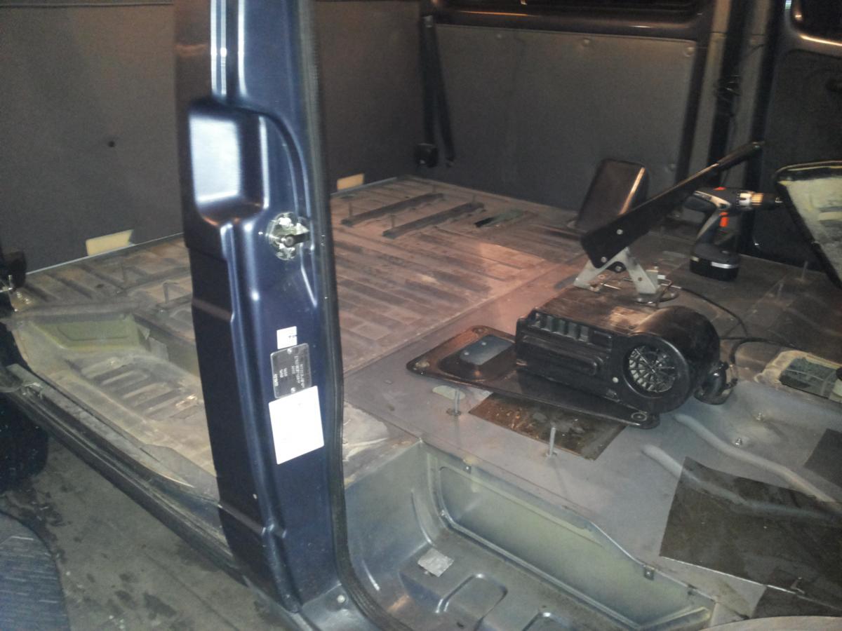

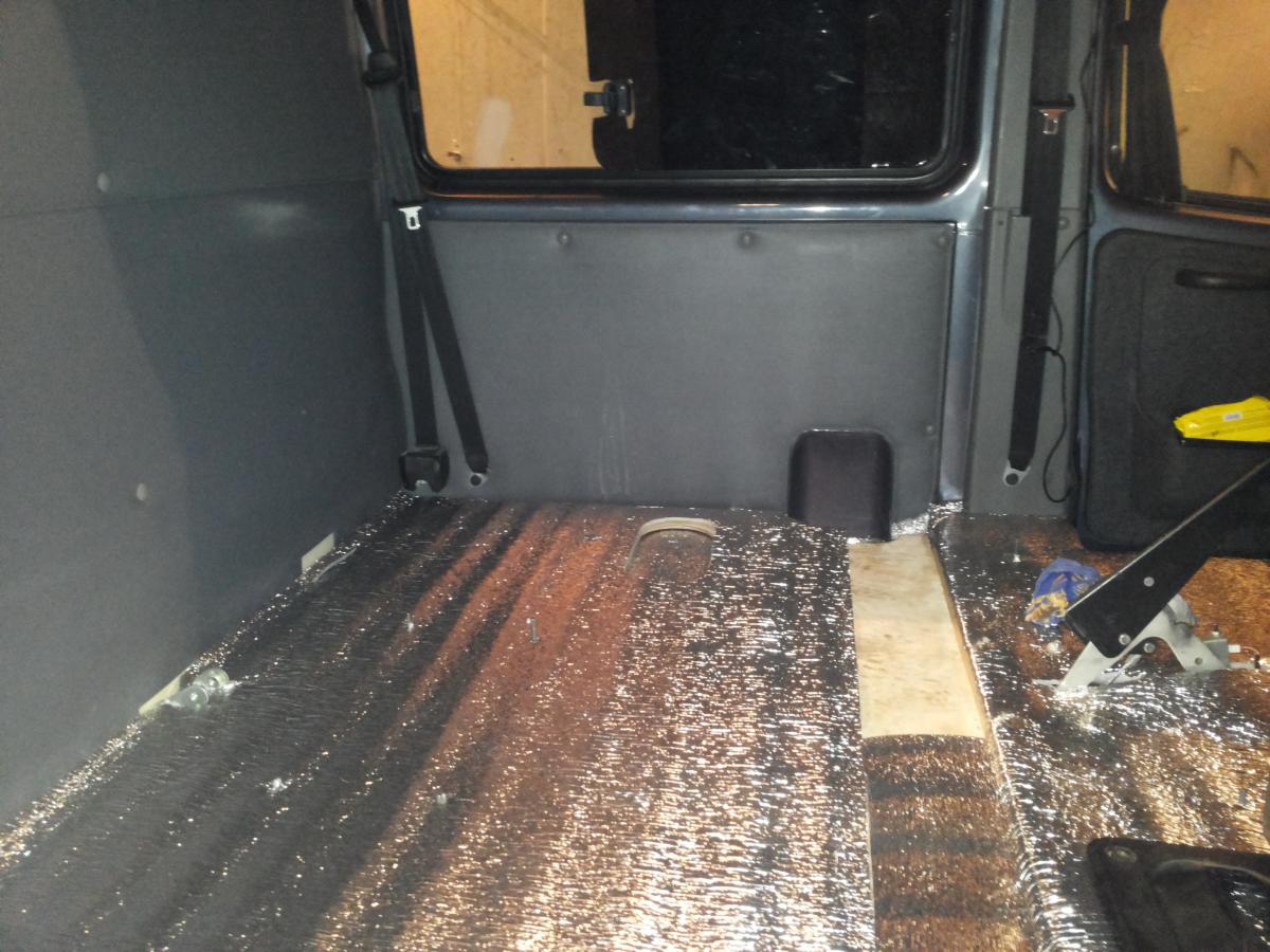

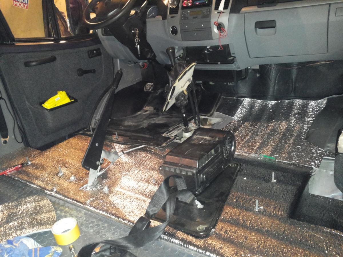

Гринвич 4 Опубликовано 31 июля, 2012 (изменено) Собственно говоря, хочу рассказать как я делал вибро-звуко-термоизоляцию в полевых условиях, т.е. во дворе.(возможность работать в автомастерской или на территории гаражного кооператива была, но я её берег для бОльших работ, дабы не злоупотреблять добрым отношением людей, так как знал что денег с меня не возьмут)Поэтому все работы делал во дворе, в выходные дни, поставив машину в относительно тихое место,что бы не мешать жильцам окресных домов.Если будет много слов, Звиняйте!!! Я надеюсь что инфа кому нибудь пригодиться. Используемые материалы:Изолон, с клеем и без - серого и белого цветов, 3 и 5 мм. (в разные места по разному)Алюфом, с клеем и без - 3 и 4 мм.Терафом - 5 и 8 мм.Полифом - 20 мм. (понадобилось всего 1,44 см при ширине 1 м.)Стеклоткань - 6-8 метров, при ширине 0,70 см.Антикорозийная мастика - БПМ-1, 2 банки по 5 кг.Клей 88 - около 5 банок по 1 кг.Вибропласт не использовал из принципа, из-за цены. Хотел заменить битумной лентой но передумал. 1 этап - проклейка дверейВсе двери и место над бензобаком проклеил серым изолоном, сверху приклеил алюфом для отражения тепла от кабины.Карты дверей и место над бензобаком проклеил изолоном.За одно поставил динамики в передние двери.Ошибки на этом этапеАлюфом приклееный на корпус, поверх изолона дал совсем противоположный результат.Машина превратилась в парилку. Через два дня пришлось переделывать.Ободрал алюфом, проклеил белым изолоном поверх серого и приклеил алюфом на карты дверей,что бы отражение было от кабины. Ситуация резко изменилась, всё нормализовалось. 2 этап - оклейка бортов в багажникеВсё то же самое, только на этот раз клеил уже белый изолон (что бы не так втягивал солнечное тепло).Обшивку из пресованой стружки (не знаю как этот материал называется) обшил паролоном (10 мм) и какой то чёрной, технической тканью, которую как раз нашёл аккуратно сложенным рядом с мусорником.Сами карты обклеил алюфомом, с отражением от грузового отсека. 3 этап - крышаТот же былый изолон и алюфом на обшивку.Заодно и герметиком проклеил люк, который немно подтекал.Ошибки на этом этапеПришлось переделывать, т.к. люк по прежнему подтекал а "клопы" плохо держали обшивку.Местами посадил обшивку на саморезы (которых не видно), после чего все стало отлично. 4 этап - торпедоЗаняло в общей сложности 3 дня.Снял торпедо, все проклеил изолоном в два слоя.Саму торпеду изнутри проклеил изолоном а поверх алюфомом, что бы отбивала тепло от двигателя и не нагревалась.Так же серым изолоном проклеил боковой бардачёк и ящик на торпедо.https://www.gazelleclub.ru/forum/index.php?...st&p=720425 Забыл проклеить саму черную панель с приборами, что в ближайшее время собираюсь сделать. 5 этап - капот и боковые крыльяВсё это дело снималось по очерёдности.Капот проклеил основательно изолоном, позатыкал во все щели.Поверх наклеил алюфом, который закрыл заводским теплоотражателем. Крылья проклеил серым изолоном и алюфомом.ОшибкаЗдесь можно было бы использовать фольгированый изолон. 6 этап - днищеСобственно говоря, обработка днища случилась спонтанно.Читаем здесь, как это получилось https://www.gazelleclub.ru/forum/index.php?...st&p=735695 7 и самый сложный этап - работа внутри машиныПоставил машину в автомастерскую и по времени был ограничен 3 сутками.(работал по 12-14 часов к ряду, заканчивая под утро)Поставил в пятницу, после обеда. Сразу же приступил к работе.Вытащил все шмотки из багажника и всё-всё (кроме торпедо) убрал из салона.Мастику выбирал такую что бы не оставалась желеобразной и при этом быстро застывала.Остановился на продукции "Черновецкого хим.завода" БПМ-1 (которой остался доволен).Промазал пороги. Само днище (изнутри салона), замастичил обильно, попутно проклеивая стеклотканью.На второй слой мастики приклеил терафом (плёнкой вниз). В салоне 8 мм, в грузовом отсеке 5 ммПроклеил перегородку и обшивку для неё. Все коврики стали на место как родные. Под фанеру, на задних пассажирских местах(там остается много пустого пространства) посчитал нужным положить полифом, о чем собственно не пожалел.Уже в не гаража обклеивал задние колёсные арки алюминиевой лентой а поверх чёрным скотчем.Постелил новый линолеум!Ошибки которые были допущены здесьСтеклоткань нужно было клеить в 2-3 слоя (у меня просто не хватало времени).В грузовой отсек нужно было ложить терафом 8 мм или толще.-----------------------Общие ошибки1) В большинстве мест (кроме пластика), нужно приклеивать шумоизоляционные материалы 88 клеем. Это гораздо дешевле и надёжнее.2) Время для внутренней обработки нужно больше на 1-2 дня. За эти трое суток я так устал физически, что в понедельник утром находился в какой то прострации и не совсем понимал что же я делаю + к этому запах разных используемых хим. веществ.-----------------------РЕЗУЛЬТАТ:Напрочь исчезли скрипы пластика, тише стали шумы двигателя и пропала "консевность" кузова.(хотя грохот на неровной дороге есть). В салоне тишина, это притом что я не успел положить фанеру в кузов.Если сказать что я остался доволен, это ничего не сказать.----------------------Дополнение:Любая мастика выветривается долго, около 2-5 недель, поэтому желательно ездить с открытыми окнами и люком.После чего помыть пластик, обшивку и ткань соответствующими средствами, так как они впитали в себя запах мастики. Изменено 31 июля, 2012 пользователем Гринвич 3 Поделиться сообщением Ссылка на сообщение Поделиться на другие сайты

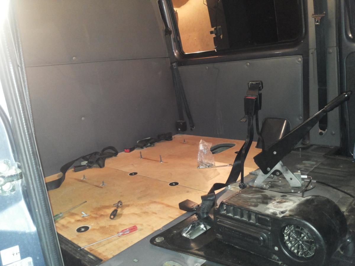

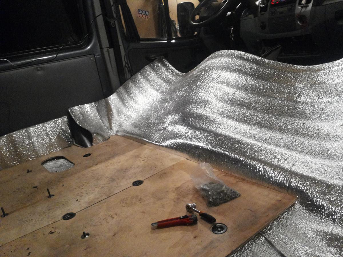

t-r-a-k-t-a-r 258 Опубликовано 16 сентября, 2014 Разобрал салон,совсем линолеум в негодность пришел,заодно и шумку сделаю.Вот теперь в раздумьях,что стелить на пол,что то линолеум разонравился,переставлял недавно пассажирское кресло,положил его в салон,результат дыра от острого угла.Склоняюсь к ламинату,и оставлять в этом случае родной ковер под ламинатом или постелить что то иное?И по отверстиям вопрос,топливный насос решил закрыть,два раза снимал и оба раза со сьемом бака.А вот тем где болты подушек,что делать,сверлить или закрыть? Поделиться сообщением Ссылка на сообщение Поделиться на другие сайты
Леха306 52 1 480 Опубликовано 17 сентября, 2014 Разобрал салон,совсем линолеум в негодность пришел,заодно и шумку сделаю.Вот теперь в раздумьях,что стелить на пол,что то линолеум разонравился,переставлял недавно пассажирское кресло,положил его в салон,результат дыра от острого угла.Склоняюсь к ламинату,и оставлять в этом случае родной ковер под ламинатом или постелить что то иное?И по отверстиям вопрос,топливный насос решил закрыть,два раза снимал и оба раза со сьемом бака.А вот тем где болты подушек,что делать,сверлить или закрыть?Как бы сделал я: ковер под ламинат не в коем случае, дырки под подушки не сверлил бы( не разу их не откручивал, если понадобится можно ламинат снять) ну и насос тоже бы закрыл. Поделиться сообщением Ссылка на сообщение Поделиться на другие сайты
t-r-a-k-t-a-r 258 Опубликовано 17 сентября, 2014 Лех,я тоже так решил,но вот подложка как бы стелится под ламинат,но она вроде не пропускает влагу и не "дышит",стоит ее ложить или стелить прямо на фанеру? Поделиться сообщением Ссылка на сообщение Поделиться на другие сайты
Леха306 52 1 480 Опубликовано 17 сентября, 2014 Лех,я тоже так решил,но вот подложка как бы стелится под ламинат,но она вроде не пропускает влагу и не "дышит",стоит ее ложить или стелить прямо на фанеру?Подложку думаю стоит, она тонкая и не должна поднять сильно. А я ленолиум по крепче постилил и все, тебе вырезать много прейдется!Без ковра! Поделиться сообщением Ссылка на сообщение Поделиться на другие сайты
t-r-a-k-t-a-r 258 Опубликовано 17 сентября, 2014 Был у меня линолеум,прежний хозяин стелил,под ним строительный утеплитель -фольгированый,потом войлок,затем родной ковер.От линолеума решил отказаться по двум пречинам:1.какой бы он прочный не был,прорезается,прокалывается нараз,а мне иногда приходится возить ящики с урожаем и 2. при затяжке сидений к полу,в месте крепления линолеум продавливается и там остается влага ну и соответственно в этих местах усилители под фанерой у меня проржавели. Поделиться сообщением Ссылка на сообщение Поделиться на другие сайты
Татарин 7 559 Опубликовано 17 сентября, 2014 Вы что, на полном серьёзе ,рассматриваете ламинат. как напольное покрытие для авто? Он-же скользкий.Мало того что всё будет ездить по салону,а ещё и у людей будут ноги разъезжаться.Грохнутся ведь.Плюсом, щёлкает на замках.Запилить ,уложить,на стыках от воды вспучится(даже самый высший класс)Дешевле и практичнее линолиум какой-нибудь полукоммерческий.В лавках куски со скидкой продают.Честно сказать не вижу в нём плюсов.Он и для дома, с большой натяжкой подходит.ИМХО Бестолковый материал.Лучше уж просто фанеру ламинированную,или даже транспортную постелить. Поделиться сообщением Ссылка на сообщение Поделиться на другие сайты
t-r-a-k-t-a-r 258 Опубликовано 17 сентября, 2014 Подложку думаю стоит, она тонкая и не должна поднять сильно. А я ленолиум по крепче постилил и все, тебе вырезать много прейдется!Без ковра!А вырезать всего 10 отверстий под сидухи и 4 под баллон,постелю потом из под машины длинным сверлом намечу где сверлить,ну а затем коронкой аккуратно вырежу. Поделиться сообщением Ссылка на сообщение Поделиться на другие сайты
t-r-a-k-t-a-r 258 Опубликовано 17 сентября, 2014 Вы что, на полном серьёзе ,рассматриваете ламинат. как напольное покрытие для авто? Он-же скользкий.Мало того что всё будет ездить по салону,а ещё и у людей будут ноги разъезжаться.Грохнутся ведь.Плюсом, щёлкает на замках.Запилить ,уложить,на стыках от воды вспучится(даже самый высший класс)Дешевле и практичнее линолиум какой-нибудь полукоммерческий.В лавках куски со скидкой продают.Честно сказать не вижу в нём плюсов.Он и для дома, с большой натяжкой подходит.ИМХО Бестолковый материал.Лучше уж просто фанеру ламинированную,или даже транспортную постелить. Ну я как бы не занимаюсь перевозками людей,и где ты видел куски 5кв,да и ламинат намного прочнее линолеума,да и был у меня линолеум-спасибо не надо больше.про вспучивание скажу,жена использовала кусок ламината как разделочную доску-года два выдержала и то только края начали набухать,ну и замки обязательно грунтом обработаю. Поделиться сообщением Ссылка на сообщение Поделиться на другие сайты
