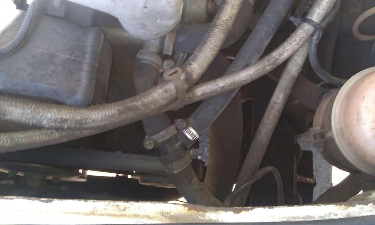

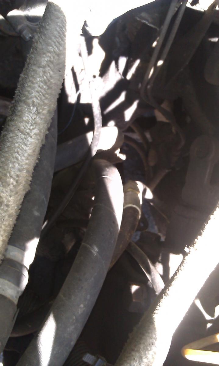

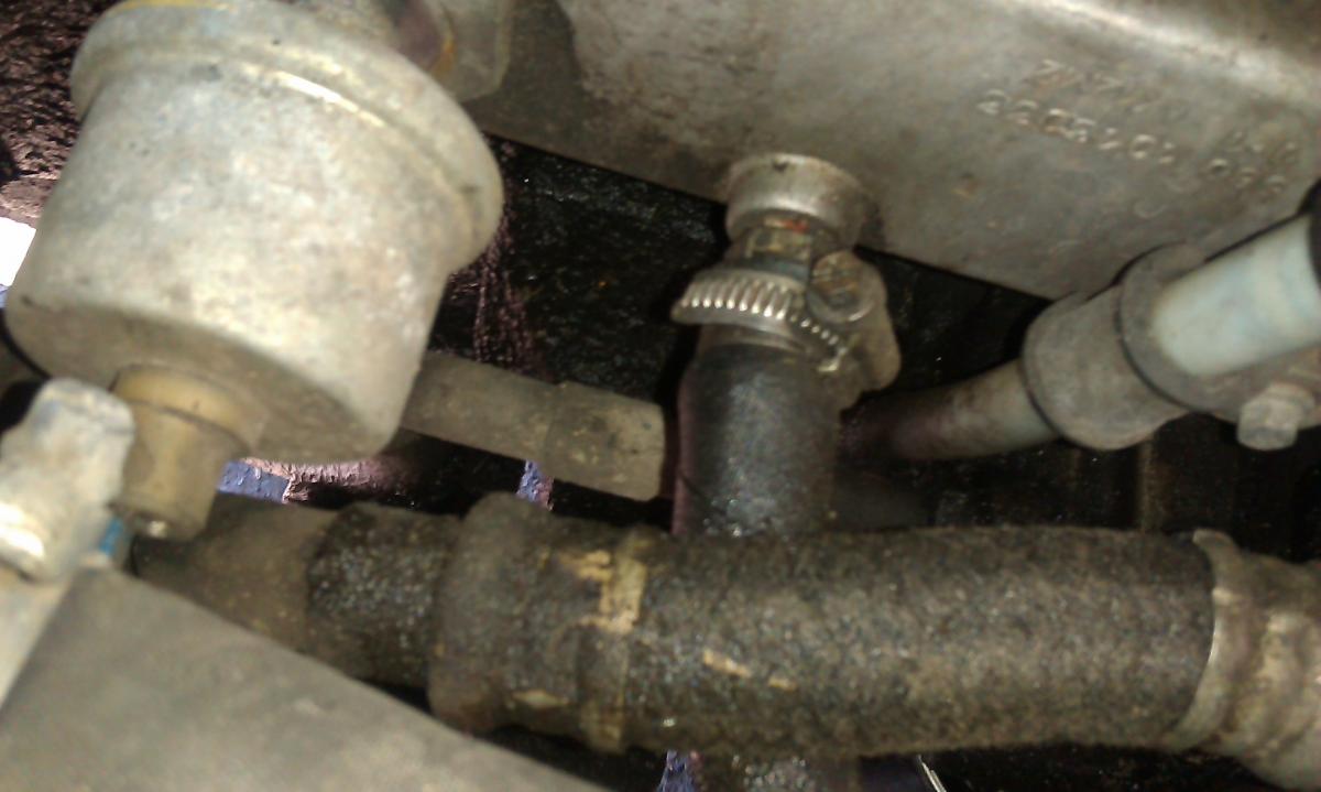

EvgenT 57 Опубликовано 4 августа, 2017 Ну вот как смог на телефон, но вроде все понятно.Забор жидкости: Выход (светлый хомут): Сам подогреватель: Поделиться сообщением Ссылка на сообщение Поделиться на другие сайты
