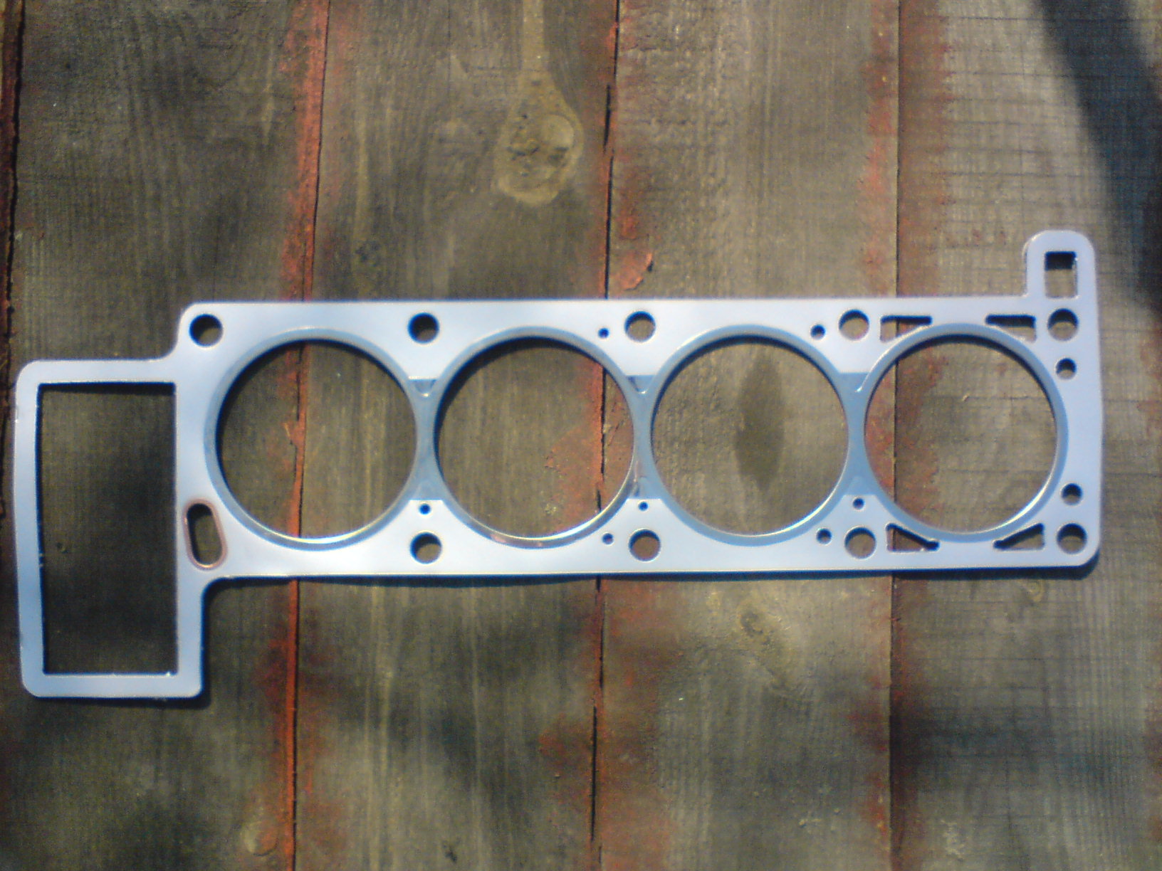

а вот такое никто не ставил:
"сэндич"-сталь/материал/сталь,высокое давление цилиндров окантовано нержавейкой,усиливающие вставки между цилиндрами-тоже нержавейка.
у вас такое не делают?
перед тем как писать ,форум почитай.Это прокладка от евро-3.

Вы ошибаетесь)))
Внимательно перечитайте мой пост о конструкции данной прокладки))))
А разве на Евро-3 не присутствуют два дополнительных отверствия под цепь?:)
Да и сделана она из 2 слоёв нержавейки по 0,2 мм.
Кстать--у нас на ранках уже навалом китайской подделки и под евро-3)))))

:))ну да)))--правильно)))--дополнительная фиксация головы))
Блин Китайцы поняли нашу проблему и запустили такие прокладки в ход . Обидно мля , наши выдумали Евро-3 и продают по 900 рублей и радуются своему детищу . А народ ляха муха мудохается кулибничает с евро-2 . Скажите хоть в Каком городе продают эти ктайские прокладки ?

гы))))
хош прикол?так вот,я и есть аффтор этой самой прокладки)))
а уже мою прокладку торгаши свезли кетай,и оттуда-десять тыщ привезли на "люск",в Харьков)))
зы.лови личку.та в теме мой комент по поводу кетайской 405.
зыы.если не убедительно--смогу скинуть ссылку на видео,снятое для одной из украинских автопрограмм.
зыыы.и ещё--особо не радуйся за "оригинал" за 900рэ--у нас уже полно китая по смешным деньгам.
