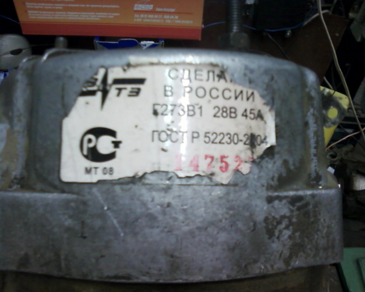

Просто Дед 12 Опубликовано 24 марта, 2013 Генератор с камаза, 2 (ДВА) АКБ по 210 А\чбез комментариев. Поделиться сообщением Ссылка на сообщение Поделиться на другие сайты
rusgg 4 003 Опубликовано 24 марта, 2013 Мощность генератора КАМАЗ 1260 ватт, мощность генератора ГАЗЕЛЬ 1008 ватт Поделиться сообщением Ссылка на сообщение Поделиться на другие сайты
Просто Дед 12 Опубликовано 24 марта, 2013 Мощность генератора КАМАЗ 1260 ватт, мощность генератора ГАЗЕЛЬ 1008 ватт Так у камаза и два аккумулятора как минимум по 190А\ч Поделиться сообщением Ссылка на сообщение Поделиться на другие сайты
