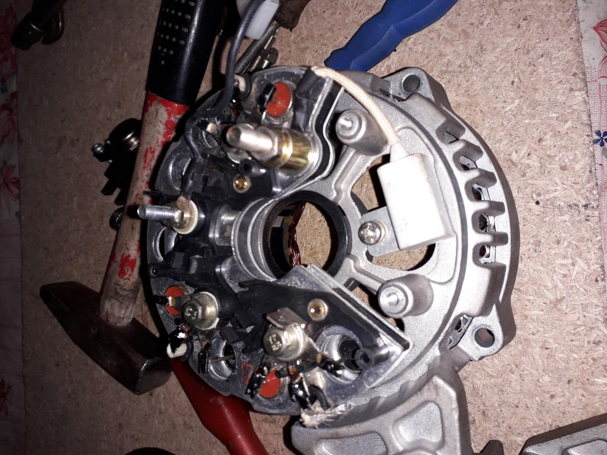

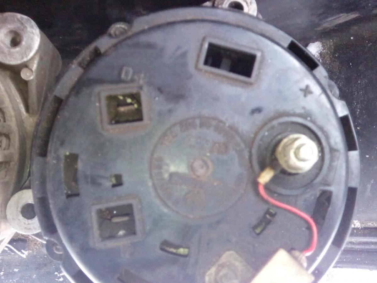

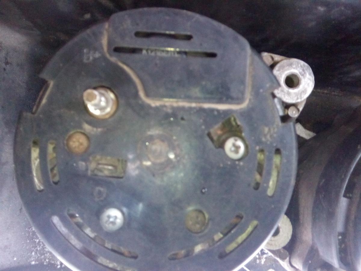

САА
Всем доброго и с Нг. Подскажите как как правильно подключить гену с двумя контактами под маму и выносной таблеткой, стоял под два контакта, стоял как на 1 фото
Изменено пользователем САА
rusgg
Купил новый генератор 4216
А в нем нет маленьких диодов
ZAN57
Значит измеряет не сам себя, а бортовую сеть, должен быть провод с АКБ или колодки на РН...
rusgg
А как же лампочка работает,или там вообще все через эбу идет
ZAN57
Лампочка то для первичного возбуждения, для запуска. А далее наш гену отсоедини от лампочки- по барабану, все равно работает, а напряжение стабилизирует измеряя сам себя чз маленькие диоды, по сути регулирует напряжение не в сети а на выводах с маленьких диодов, а хорошо или плохо в бортовой сети, ему по барабану. А есть гены, которые берут измеренное напряжение напрямую с клеммы АКБ, им маленькие диоды получается не нужны. С одной стороны это правильно- важнее то напряжение на клеммах акб и в сети а не внутри гены, с другой стороны лишние провода на РН
rusgg
Лампа первичного контроля работы генератора
Для
ZAN57
Не только для контроля, это её попутные функции, а ещё чз неё и сопротивление получает ток обмотка возбуждения при включении зажигания. А после раскрутки генератора и получения сгенерированного тока, ОВ получает напряжение изнутри генератора, поэтому напряжение из гены по этому же проводу приходит к лампочке +14В, с другой стороны лампочки от замка то- же поступает как и ранее +14В, поэтому на обоих концах лампочки +14В, лампочка и гаснет...
rusgg
Там параллельно лампочке резисторы мощные стоят,думаю не зря
А лампочка может и светодиодной оказаться
ZAN57
Наверное может, если основной ток перейдет на резисторы. Тогда вообще не важно, останутся контрольные функции. Схема контроля напряжения на клемме АКБ мне кажется разумней. Можно и из нашего сделать, развязать от маленьких диодов РН и посадить на АКБ
rusgg
Может она просто сгореть,и это уже точно не наверное
