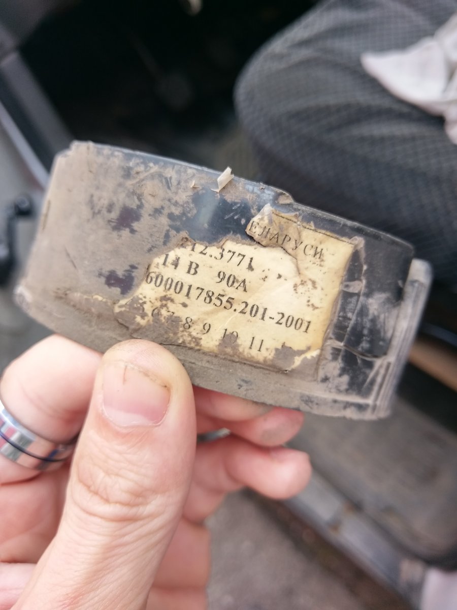

Они собраны в мост. А мост крепится к генератору болтами, между которыми вставляются клеммы обмотки. Там БАТЭ, 90А (если не ошибаюсь).
Да, я понимаю, что симптомы на мост указывали. Но что есть, то есть. Вроде какие-то мало-мальские знания в этом есть, вряд ли суну провод не туда, куда надо :)

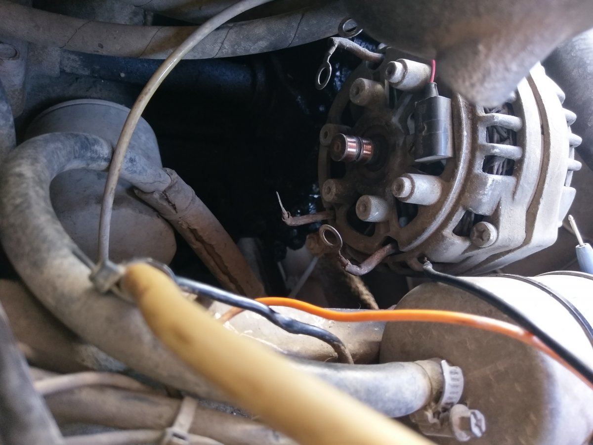

На этом генератора на надо ничего паять. Выводы крепятся болтами.
@ZAN57 @rusgg Мультиметр в режиме измерения сопротивления. Между токосъёмными кольцами - 2.3 Ома. Между выводами обмотки (1-2, 1-3, 2-3) - 0.2 Ома. Между выводами обмотки и корпусом - бесконечность. Получается, не могу проверить только замыкание ротора на корпус - не могу до его корпуса добраться (генератор на машине).
Следующим этапом буду снимать генератор, визуально осматривать, прозвоню ротор на его корпус.

Самое простое это не затянут болт выхода плюса с диодного моста

Болт не затянут? 50 раз подряд? Сколько я уже снимал и сам мост, и клемму конденсатора, которую по фен шую сувал под первую гайку, притягивающую этот самый болт, который просто не притянуть, если он выпал из своего посадочного "квадрата". Под конец уже забил на фен шуй - притянул этот болт до усёра и всё вешал после первой гайки, притягивая второй.
Если стёб уже пошёл - могу видосик записать, где я всё снимаю, измеряю, ставлю. Может чего усмотрите :))) Лучше бы на вопросы, заданные мною в начале, ответили, по остальному как-то и сам, вроде, разбираюсь пока.

Хы.Любуюсь я на твои выкрутасы.Право слово,месье понимает толк в извращениях.А что его снять-то мешает? Там делов, на две минуты с зажатой в зубах сигареткой дымящей в глаз.:biggrin:
Положил на верстак.Крути-верти его как хочешь.
Бывает такая эпидерсия случается,что на заднем корпусе нет массы.Ну не проходит она через корпус статора .А релюшка зарядки сидит как-раз на задней крышке,а генератор замассирован от двигателя через переднюю крышку.Проверь.

Почему нельзя проверить пробой якоря?Да легко.У тебя шкив ремня это корпус якоря.

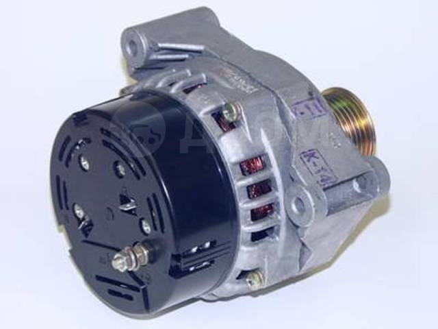

Вздохнул я.Ну до чего-ж вы нервные дяди.Мы-же за ЗМЗ крепление генератора говорим?Пускай проверит.Убудет что-ли?
ÐаÑÑинки по запÑоÑÑ Ð³ÐµÐ½ÐµÑаÑÐ¾Ñ Ð·Ð¼Ð· 406
Вот .Нашёл я эту киношку.Замечательный мужик.Очень много у него чему можно научиться.

@Татарин Все больше глажу на 405 мотор и с него обалдеваю.Это гена на умз.
