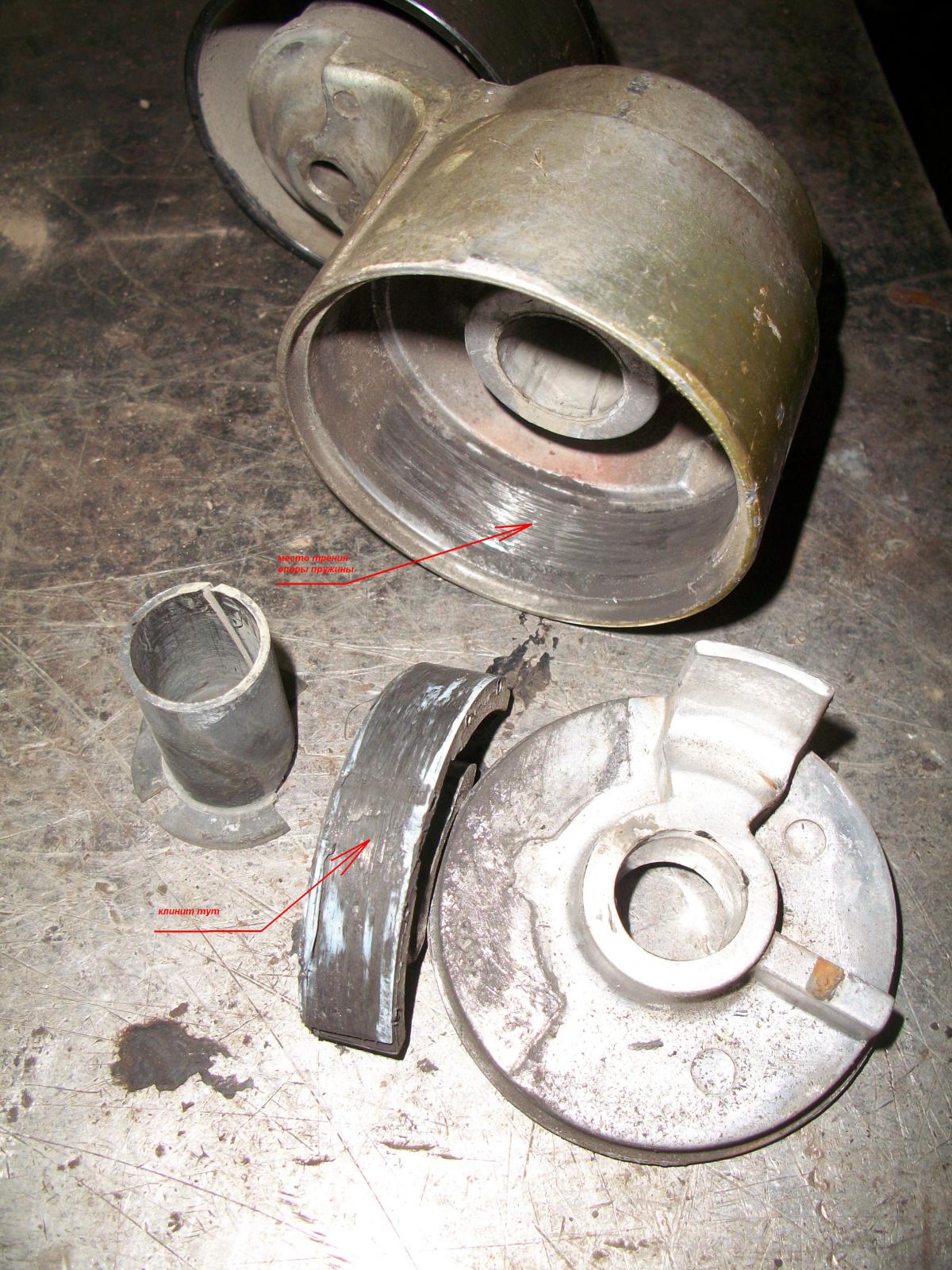

andrey83 329 Опубликовано 4 апреля, 2015 да ты сними старый,просверли дырку в корпусе,врежь туда тавотницу и набей смазки.Должно перестать клинить.У меня то же перескочил где то на 105-й тысячи пробега,срезало край.Ну я просто купил новый ремень,поставил,смазал все ролики,они в отличном состоянии без люфтов.Натяжитель не трогал.Туда сюда по качал,вроде ходит без заеданий.Ну пока тыс.7 уже тьфу,тьфу..У меня вообще на 14000 подклинил. Мне тут уже добрые люди подсказали что в моем случае сверление и установка тавотницы вряд ли поможет:так как судя по зазорам подвижная часть натяжителя стоит с перекосом относительно неподвижной,а именно смотрит наружу. И поэтому ремень внутренней частью гуляет совсем по краю ролика. Поэтому я катаюсь на 7 ручейковом(внутренняя дорожка свободна), что бы в случае перескока ремня, его не начало опять резать на лапшу из за перескока на край шкива насоса ГУР,как это происходит на 8 ручейковом ремне Поделиться сообщением Ссылка на сообщение Поделиться на другие сайты

Aleks-21 43 Опубликовано 5 апреля, 2015 (изменено) Ни кто не пробовал разбирать этот натяжитель ремня?при разборе видно как опора пружины трет об корпус натяжителя, отсюда и эффект клина устройства. втулка кстати там тоже отстой.выход - полностью переделать нижнюю часть устройства или зафиксировать опору пружины к корпусу и заменить втулку. обильная смазка через тавотницу тут не спасет ...Себе лично давно уже так и сделал. в роликах двурядные подшипники, свиста ремня не слышал ни разу... Изменено 5 апреля, 2015 пользователем Aleks-21 1 Поделиться сообщением Ссылка на сообщение Поделиться на другие сайты

323 394 Опубликовано 8 июля, 2015 В соляру его брось,пусть откисает.Да в помойке его уже место, тем более что там не закисает, а клинит, выше где-то фотки есть , человек разрезал а там выработка и перекос. Хотя и без разрезания ясно что перекошен. 1 Поделиться сообщением Ссылка на сообщение Поделиться на другие сайты

Слесарь 7 Опубликовано 10 июля, 2015 А фото этого натяжителя случаем не делал ? Не, извиняй, фотки не делал. Не до того особо было. Да и натяжитель - брат-близнец того, что снял, только чистенький. Но, поскольку окончательного доверия к запчастям нет, попробую разобрать старый натяжитель. Тут один толковый товарищ выкладывал чертежи с переточенными крышками натяжителя, надо прикинуть, что получится, на досуге. Поделиться сообщением Ссылка на сообщение Поделиться на другие сайты
