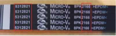

Cummins_Russia 4 Опубликовано 29 сентября, 2015 (изменено) Добрый день, для устранения проблемы со свистом ремня на двигателе Cummins ISF2.8 были проведены замены ремня и натяжителя. Каталожный номер нового ремня 5312821, длина 2166 мм, для производства используется другой материал. Старый ремень имел длину 2155 мм. Чаще всего для устранения свиста помогает замена только ремня. Номер нового натяжителя 5332218, он имеет более длинное плечо 62 мм (старый имел 53 мм). Новые двигатели уже выпускаются с обновленными ремнем и натяжителем, проблем со свистом на них практически нет. Изменено 29 сентября, 2015 пользователем Cummins_Russia 1 Поделиться сообщением Ссылка на сообщение Поделиться на другие сайты

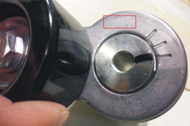

andrey83 329 Опубликовано 29 сентября, 2015 Добрый день, для устранения проблемы со свистом ремня на двигателе Cummins ISF2.8 были проведены замены ремня и натяжителя. Каталожный номер нового ремня 5312821, длина 2166 мм, для производства используется другой материал. Старый ремень имел длину 2155 мм. Чаще всего для устранения свиста помогает замена только ремня. Номер нового натяжителя 5332218, он имеет более длинное плечо 62 мм (старый имел 53 мм). Новые двигатели уже выпускаются с обновленными ремнем и натяжителем, проблем со свистом на них практически нет.Так это Некстовский ремень. На их форуме пишут,что и они иногда пищат. Вот сравнительное фото обоих натяжителей не помешало бы сделать. А то слухи есть ,но никто пока доказательств не предоставил,что натяжители разные на Нексте и на Бизнесе, а именно евро 3 и евро 4 Поделиться сообщением Ссылка на сообщение Поделиться на другие сайты
ласточка 165 256 Опубликовано 30 сентября, 2015 Я выше уже писал.поставил себе ремень 2166,пробег 18 тыс,пока все отлично. Поделиться сообщением Ссылка на сообщение Поделиться на другие сайты
Cummins_Russia 4 Опубликовано 30 сентября, 2015 Добрый день, новый ремень под номером 5312821 не только для Некста, он также устанавливается на новые Газель Бизнес и может применяться на старых Газелях Бизнес с Камминзом. То же самое верно для натяжителя 5332218, разницы нет Некст или Бизнес. Он немного (на 9 мм) длиннее старого натяжителя. Визуально различить новый и старый сложно, но на новом номер детали выбит на месте, указанном на фото. Для машин с компрессором кондиционера нужно использовать старый натяжитель номер 5262500, и ремень для Бизнеса под номером 5319731, а для Некста 5339586. Но на машинах с кондиционером проблем со свистом не было. 1 Поделиться сообщением Ссылка на сообщение Поделиться на другие сайты
