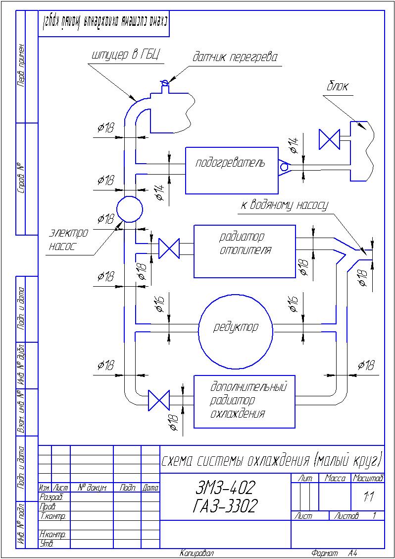

Просто через печку меня не устраивает. Нужно чтобы доп.насос гнал на ЗАГЛУШЕННОМ моторе в основной радиатор.
Тогда тебе нужен еще запорный клапан в контур печки, а то все равно и через нее пойдет...
Валерий(69)
Я вот думаю, что этим клапаном управляет ЭБУ или отдельный блок, а так можно кнопками. Можно поставить кнопку активирующую эту систему (в нужное время) и реле времени, т.е. при каждом отключении двигателя будет автоматически срабатывать циркуляция.
С этой задачей мог бы справиться штатный электрокран с печки, если бы был надежным.

MadOKAvod
А чего в этом плохого? Через печку будет прокачиваться нормально
А как это сделано? Реле времени?
Ну вот просто надо сделать что бы вертилятор крутился и после остановки мотора ..
Первый раз такое вижу!...От чего это?
Если в радиаторе горячий тосол, то это уже реле времени - пока не остынет, вентилятор будет работать.
Я врезал насос в малый круг, он включается с кнопки отдельно или вместе с вентилятором охлаждения.
Можно включить отдельно, чтобы перемешивал охлаждающую жидкость или гонял через печку.
Логично предположить, что через только основной радиатор нужно меньше жидкости
прогнать для одинаковой теплоотдачи.
Я не заморачивался, при 30 мне хватает камазовской 24 вольтовой помпы, подключенной на 12 и нивовских
вентилей - двух на 12  (по 6 на каждый)

Легко - через два 5-контактных реле. Могу нарисовать схему, если надо.

Я поставил ещё независимые принудиловки на помпу и вентилятор. С вентилятором включается помпа всегда, помпу можно включить отдельно.
не глуши ДВС с температурой выше 90 гр. и всё будет нормально
+2 Я долго занимался принудиловками, автоматикой, ездил с постоянно включенной принудиловкой, а потом поменял помпу на ЗМЗ, термостат на 70-градусный и до +30 вообще никаких проблем. Вентилятор и помпа работают минут 5 после выключения мотора и всё. В принципе, это даже не обязательно - скачок с 70 до 90 совсем не так страшен как с 82 до 102 (а по факту было до 110 - горел индикатор "ППЦ", электропомпа хватала пар)

стоит заглужка сзади, можно её открутить и поставить штуцер про который вы думаете
Так есть заглушка или нет?
MadOKAvod
может в тройник нижнего патрубка радиатора
Это было бы идеально. У меня помпа просто высасывает из ГБЦ и гонит дальше по системе.

после того как поставил электроподогрев ( вход -кран слива, выход крышка термостата)
Я тоже поставил (правда в патрубок от ГБЦ к помпе выход) но ничего особо не изменилось.
