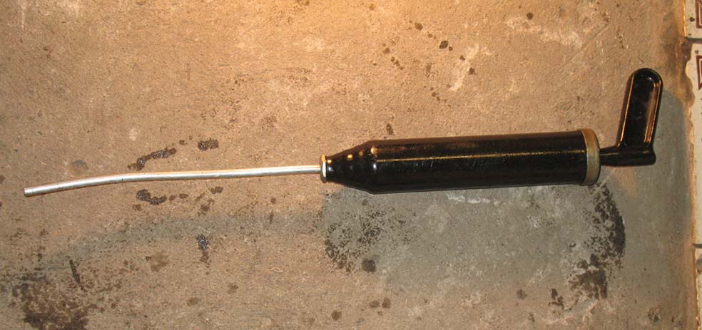

Кедр 1 654 Опубликовано 2 мая, 2014 СУтки масло заливать?! Вот это терпение.Вот такое тебе надо ...так же через сапуп я заливаю ... 1 Поделиться сообщением Ссылка на сообщение Поделиться на другие сайты

Кедр 1 654 Опубликовано 2 мая, 2014 А через этот почему то только 2 литра с небольшим лезет,а надо три.ТОгда ...домкратишь одну сторону.снимаешь полуось...и льёшь 4( четыре) литра... 1 Поделиться сообщением Ссылка на сообщение Поделиться на другие сайты
