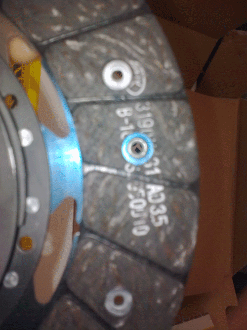

Если посмотреть вверху результаты опроса, то можно увидеть, что большинство голосует на Luk, хотя оно стоит не у многих. Вот и магазины, тоже зная предпочтения автовладельцев, завышают цену на сцепление Luk. А если дешевое, можно нарваться на подделку. Кстати на оригинальном Luk на всех заклепках стоит их логотип (на подделке этого нет).

pcholkin
Сейчас поеду в магазин гляну :)

Вот фото заклепок оригинального сцепления Luk http://www.my-photo.ru/?g=32457

pcholkin
Вместо медных заклепок стоят из белого металла и без маркировки ;)
Изменено пользователем pcholkin
spasatel-77
Лучше не смотреть и не растраиваться...А теперь будешь думать ставить или нет.
