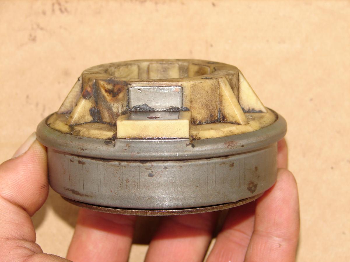

Лапку новую поставь, и посмотри что бы на свое место встала не криво и нечго с выжимным не будет. Обычно плавится из за кривой лапки или криво установленной.

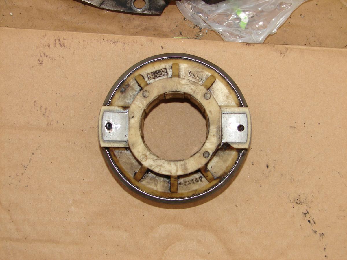

...или обойма выжимного вилкой неплотно обхвачена и в случае установки такой вилки, она будет давить не на положенных местах, а где-то с края. У меня так было.post-36045-0-67573900-1375715483_thumb.jpg Видно, что вилка работала не на площадках, а за её пределами, упираясь в пластик. Вилку покупал новую, подбирал в магазине, ни одной хорошей не попалось, пришлось сроднить её с обоймой выжимного при помощи молотка, всего-то пара минут и она как родная. Спустя почти 200тык разобрал - радует глаз)

что это ????

это пост про то, что вилка должна обхватывать корпус выжимного и исключать проворот или перекос. Хоть фото и без вилки, но видно же, где скошен пластик,что вилка давила совсем не на тех местах, где металлические упорные площадки на корпусе выжимного.

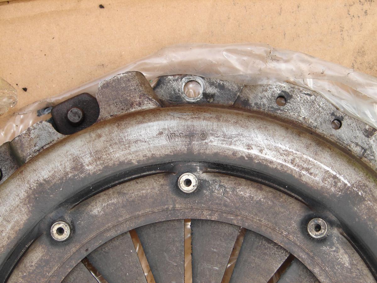

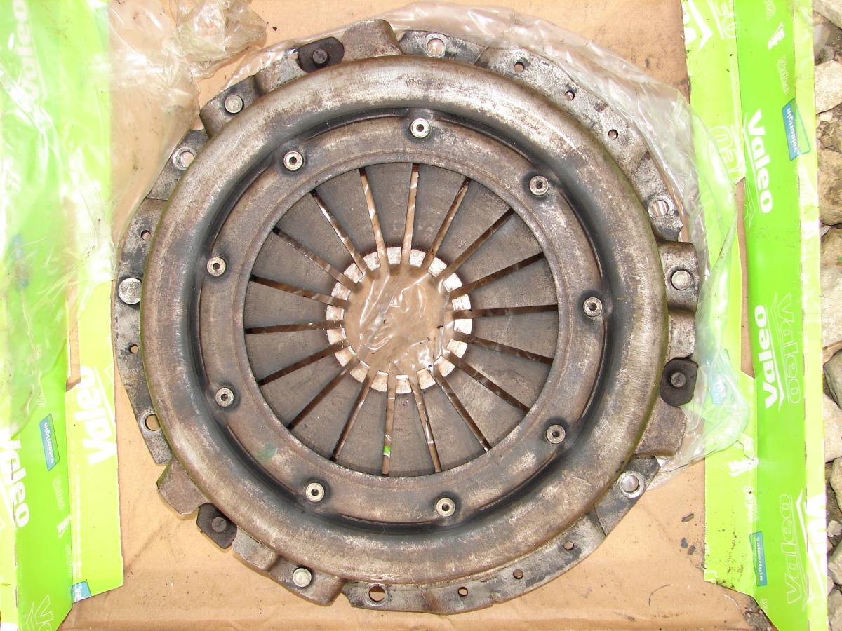

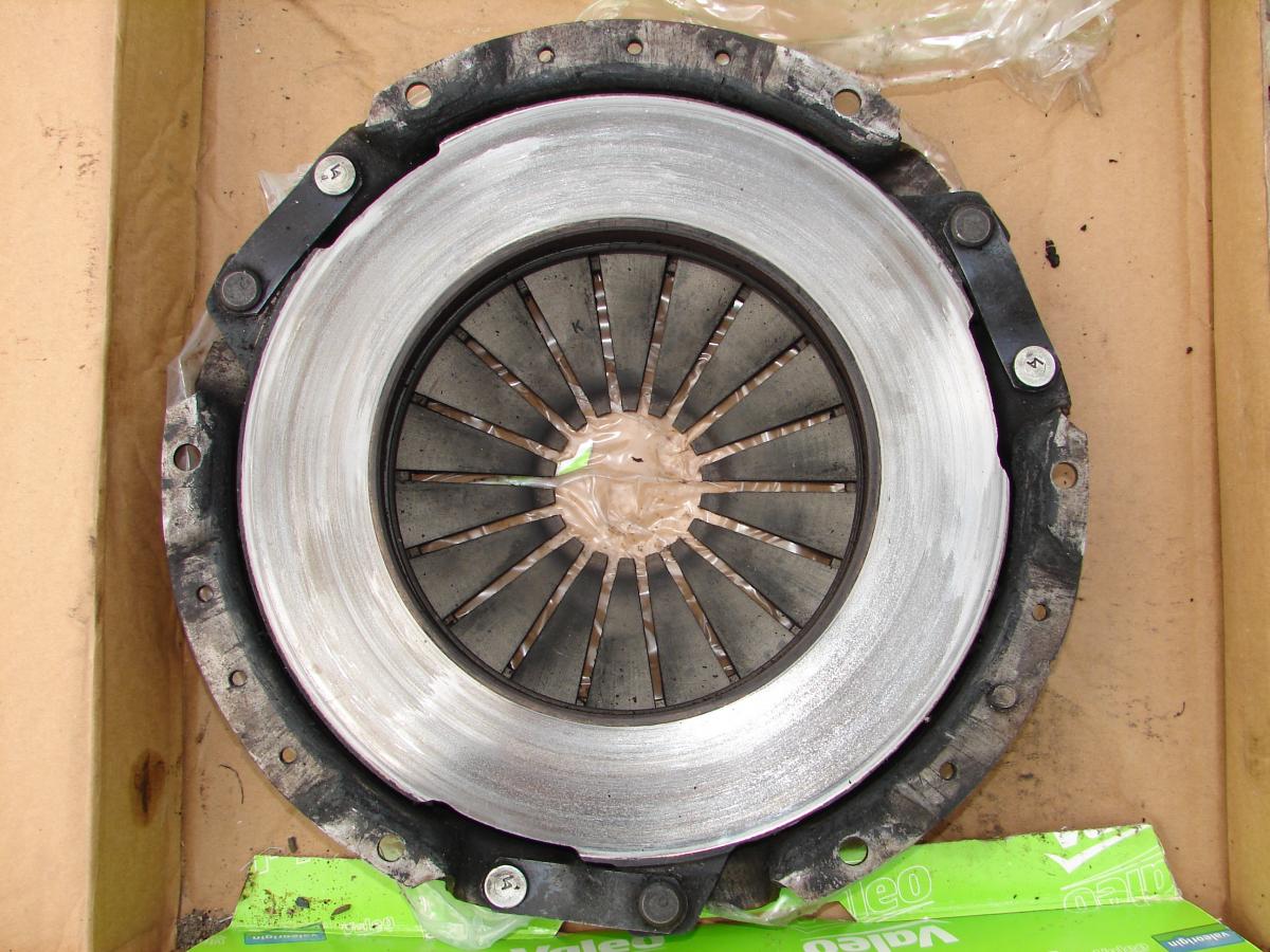

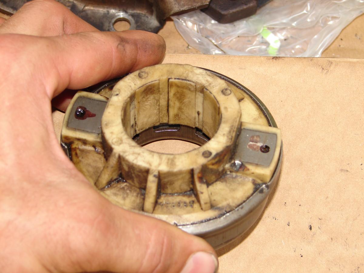

Отвечаю на одну часть вопроса спустя три месяца, может кому пригодится. Valeo, пробег 194 тыс.км. Далее это сцепление на фото, а упаковка от нового, которое установил уже.post-36045-0-63432600-1375716961_thumb.jpgpost-36045-0-65105500-1375716993_thumb.jpg

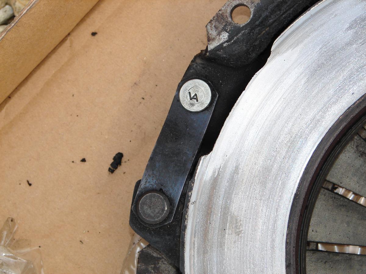

На лепестке диафрагменной пружины буква "К"(интересно, что бы это значило?)На многих заклёпках VA.post-36045-0-23552600-1375717104_thumb.jpgpost-36045-0-95840100-1375717165_thumb.jpgpost-36045-0-13607900-1375717195_thumb.jpgpost-36045-0-82001300-1375717240_thumb.jpgpost-36045-0-00337200-1375717268_thumb.jpg

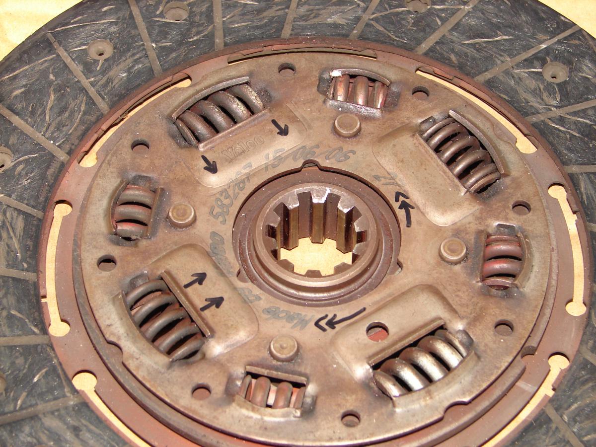

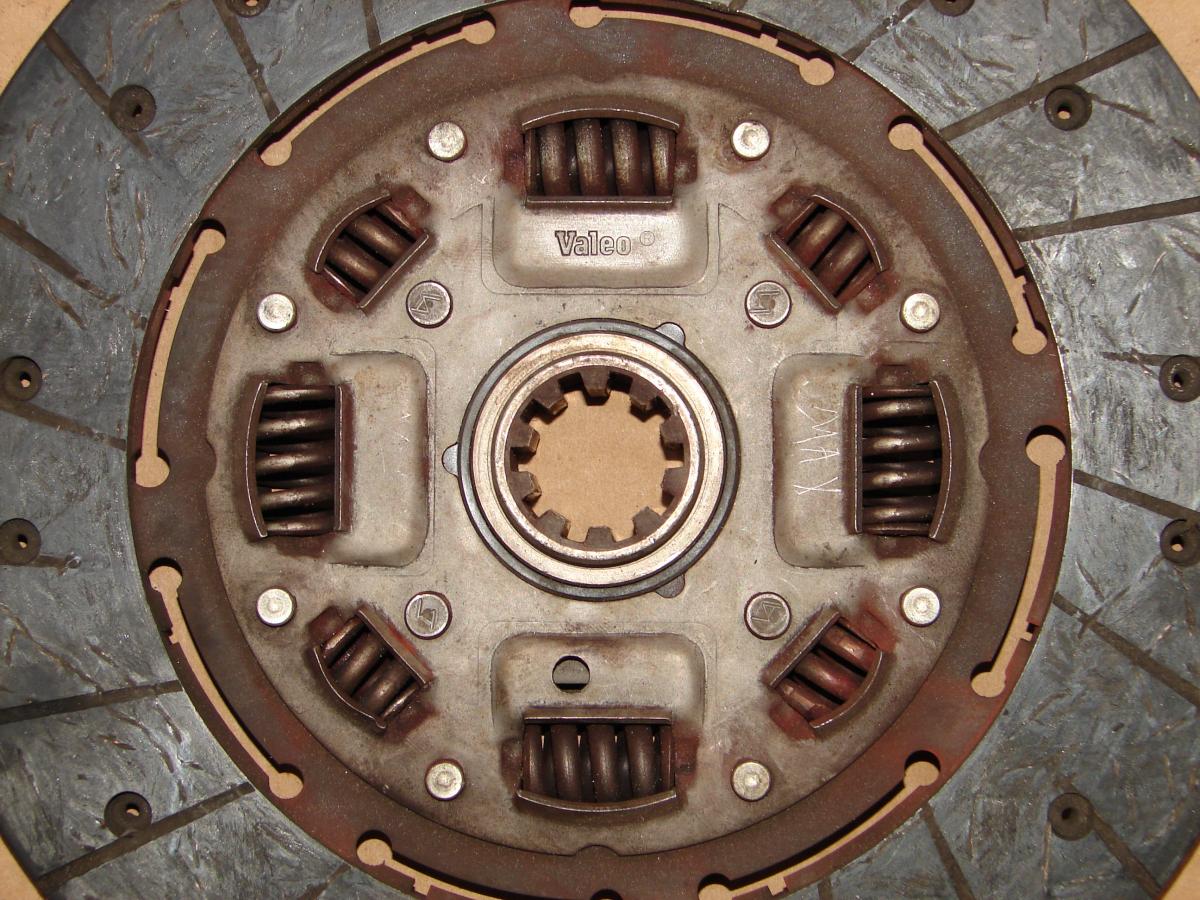

С другой стороны тоже выбито название и вокруг написано:" Made by Valeo 583267 15/06/06 27"(стрелки чёрным маркером я начеркал):post-36045-0-61400700-1375717434_thumb.jpgpost-36045-0-32939400-1375717474_thumb.jpgpost-36045-0-25883000-1375717501_thumb.jpgpost-36045-0-12901700-1375717962_thumb.jpg
Если не ошибаюсь, заклёпки, которыми приклёпаны фрикционные накладки, тоже имеют выбитые "VA". Забыл почистить.

фотка неудачная была видимо,последнюю увидел стало понятно что выжимной,русские подшипники "имеют"чугунный корпус)))на крафте в комплекте пластмасса была,ставить побоялся.

  А что мешает подельщикам ставить на заклёпки фирменную символику, коли они смогли сделать само сцепление?

Про Крафт не знаю, а про Валео, то, которое на фото, выжимной думаю ещё немало походит. Хотя в 2006 тоже было страшновато ставить.Теперь убедился, что отличное сцепление. Ну разумеется если завод-изготовитель держит качество на должном уровне.
