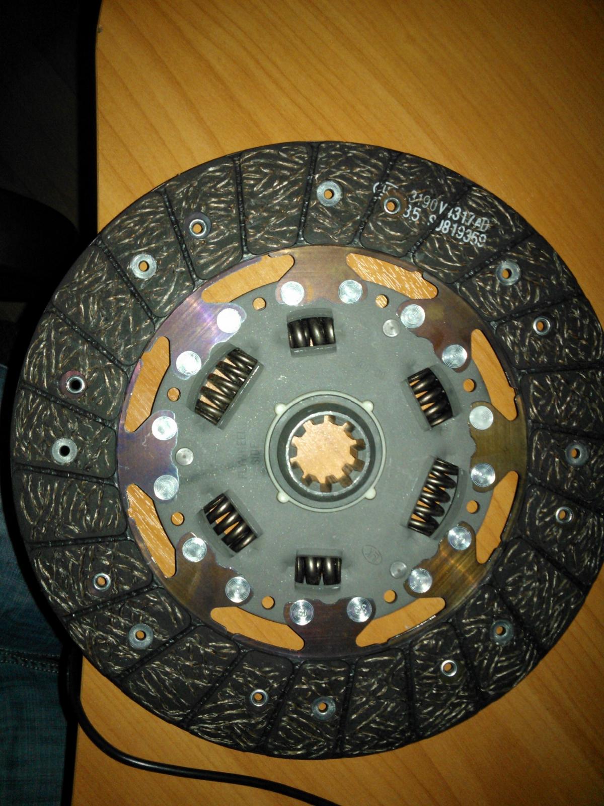

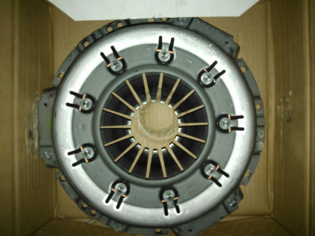

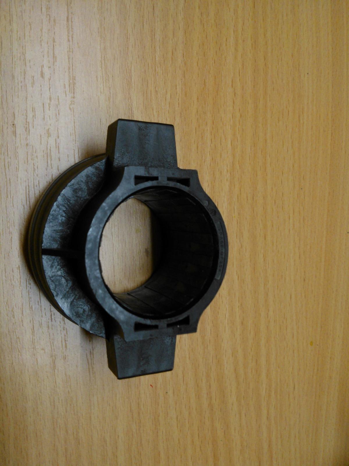

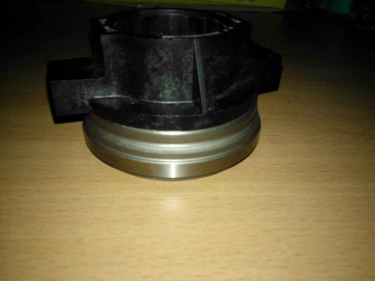

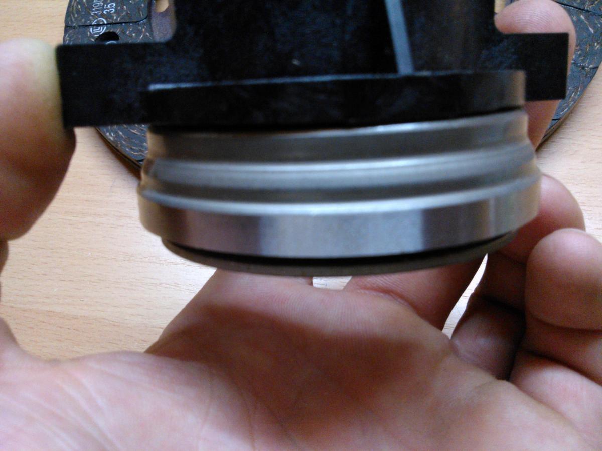

Доброго всем времени суток! вот и встал вопрос о замене сцепления и уже не первый, а мышцу качать уже надоело! (до этого откатал 2-е корзины "змз" ) первая умерла в -36 при запуске (лопнула пружина гдето на 80-й т. км. вторая после 30 начала вести- видимо та-же учесть), а нога-то к вечеру устаёт!!! из кучи обсуждений здесь и того что нашёл в магазине взял "LUK" даже не знаю оригинал или нет , но пластиковый выжимной вызывает недоверие.   газель термофургон 2870 кг.пустая в гор. режиме. кто подскажет прогадал или нет???
если оригинал,то нормально.стоит уже более 5 лет.

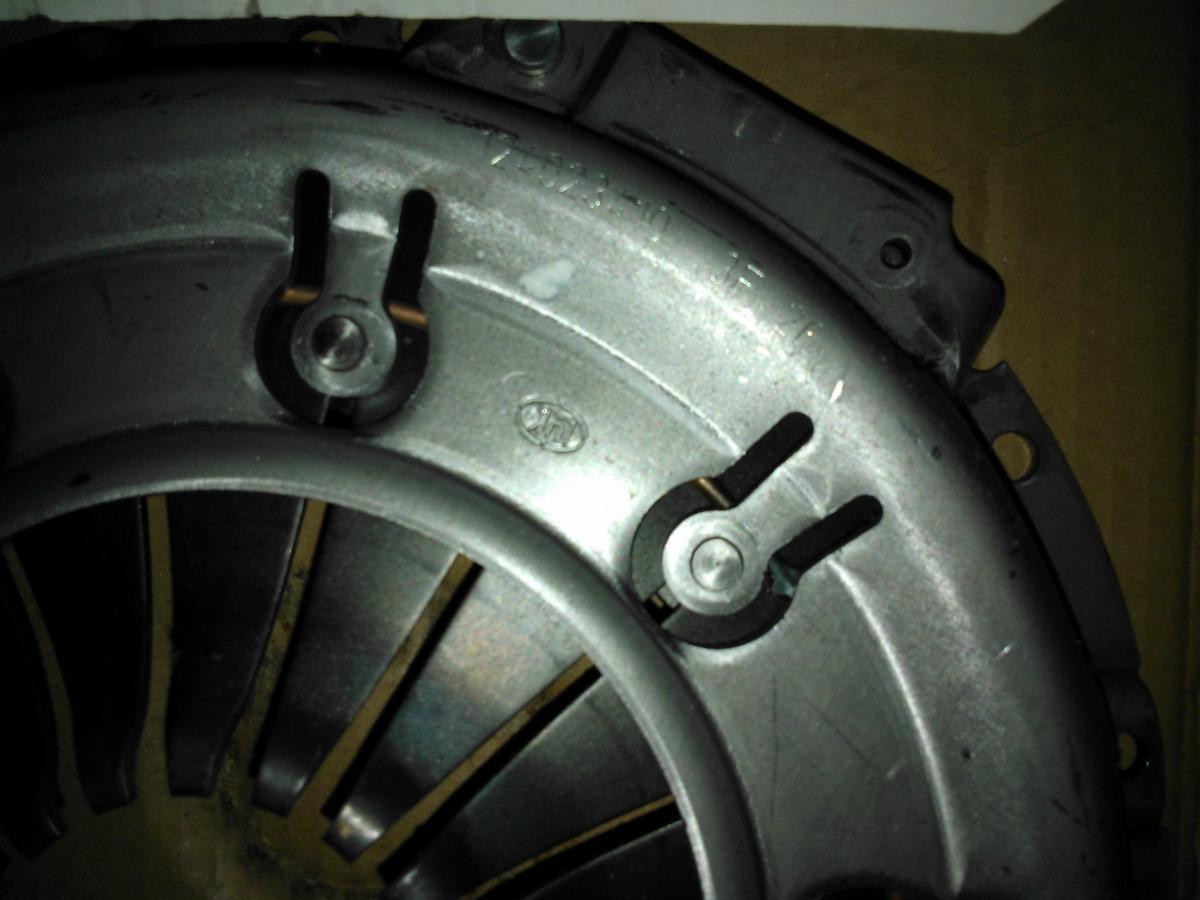

что-то я ни на фото ни на изделии не вижу клейма на заклепках и они белые а не красные и на фото тоже белые есть
antov-r
вот кстати фото покупки, на выходных поставлю отпишусь
его давно уже не ставят

Всем привет ! спешу с докладом о прошедших выходных- поставил LUK комплектом и заодно поменял подшипник к/в .
многие пишут что после замены появились шумы - бред это все ! наоборот после ЗМЗ в два раза тише и в три раза мягче выжым !!!
я от радости уже и в пробках испытал, вот только один вопрос, ставил-кто такой выжимной??? ходит или нет???
вилку кстати тоже менял! подбирал что-бы с натягом заходила

SAHS поставил мне показалась более жесткой после Крафта.  У сача пластмассовый выжимной по моему минус.

Вчера тоже поменял на LUK комплектом,мягкое и пока не дергает,но посмотрим как поведет себя с грузом и в пробках,кстати один в один как на фотках выше. :)

Привет,могу сказать что дерганье при троганьи полностью не пропало,но когда пустой почти не дергается,груженный поболее трясет,но трясет как то мягко.На предыдущей ХОЛЕ аж дрыгатель выпригивал из под капота.И еще свистит пластиковый выжимной,а когда к педали слегка коснешся,то пропадает.
