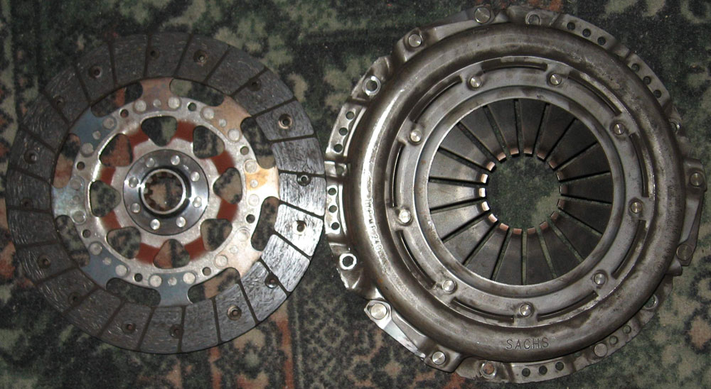

Почитав ветку,решился я на замену сцепления,12 000 отьездил,машину в марте брал,поствил рекомендованный народом комплект mopar,разница впечатляет,раньше нога левая отваливалась к концу дня в пробках,сцепление воняло иногда,счас выжим как на легковой:)респект за совет:)
Прилагаю фотку сцепление которое было установлено на заводе,может кому интересно.post-11254-1258475134_thumb.jpg
ХМ, странно, на заводе ставят САКС????????? :huh: либертевская корзина тоже сакс!!! И в чём разница? тока диск другой маленько на либерти, накладки поуже.

Ром, ну как с чего я взял, он приложил фотку сцепы, которую снял с машины и на ней выбито Sachs!
Когда я менял сцепу там стояла корзина ГАЗ!!! Фууууу, даж вспоминать противно!!!!! :D
