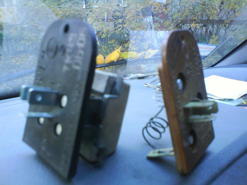

Don Vsegdatam de Bazar 2 Опубликовано 18 октября, 2010 пояснил немого не правильно в 1и2 положении тоже включается но иногда и не долго :lol:Чё вы не хотите поиском пользоваться? Уже бл ответ, я фото давал, меняется на набор резисторов от 2108, покупается он зап три копейки и будет счастье, снять только верхний бардачек и заменить, увидишь его справа. Поделиться сообщением Ссылка на сообщение Поделиться на другие сайты

German_virtoff 3 Опубликовано 1 декабря, 2010 (изменено) ...у меня мотор отопителя работает только в 3 положении (самом большом) а в 1и2 нет кто-нибудь сталкивался с такой бедой если да то подскажите как разрулить :blink:Я столкнулся... у меня то же самое... пока еще не разрулил... ...моторчик может работать только в 3-ем положении из-за сопротивлений,они рядом с моторчиком стоят,когда разберёшь - увидишь,а 3-я скорость напрямую помимо сопротивлений идёт.либо сгорели сопротивления либо от них провода отвалились.так это что??? надо торпеду снимать??? :( пояснил немого не правильно в 1и2 положении тоже включается но иногда и не долго :lol:а у меня вообще в 1 и 2 не включается печка :( ...Уже был ответ, я фото давал, меняется на набор резисторов от 2108, покупается он зап три копейки и будет счастье, снять только верхний бардачек и заменить, увидишь его справа. То есть, торпеду снимать не надо??? Это уже лучше, а то как-то кисло - на морозе этим заморачиваться :rolleyes: А родные резисторы не подходят, что ли??? или их геморно устанавливать??? Изменено 1 декабря, 2010 пользователем German_virtoff Поделиться сообщением Ссылка на сообщение Поделиться на другие сайты

zenya 724 Опубликовано 6 декабря, 2010 Я столкнулся... у меня то же самое... пока еще не разрулил... так это что??? надо торпеду снимать??? :( а у меня вообще в 1 и 2 не включается печка :( То есть, торпеду снимать не надо??? Это уже лучше, а то как-то кисло - на морозе этим заморачиваться :rolleyes: А родные резисторы не подходят, что ли??? или их геморно устанавливать???Родные дорого стоят а от восьмерки открытые копейки Поделиться сообщением Ссылка на сообщение Поделиться на другие сайты
German_virtoff 3 Опубликовано 6 декабря, 2010 Родные дорого стоят а от восьмерки открытые копейкиПонятненько теперь... а подходят один в один? без переделок??? Поделиться сообщением Ссылка на сообщение Поделиться на другие сайты
paul799 844 Опубликовано 6 декабря, 2010 Понятненько теперь... а подходят один в один? без переделок???Тебе уже раза 3 разные люди сказали, что подходят восьмерочные как к себе домой. Видимо тебе не сильно прижало с печкой, раз ты про 10-минутную работу по замене резистора уже почти неделю спрашиваешь. ;) Поделиться сообщением Ссылка на сообщение Поделиться на другие сайты
Гость валерон Опубликовано 6 декабря, 2010 (изменено) У меня 1и2 скорости не работали из-за того что разъём 2 контактный вылетел.Стоит он за нижним DIN под магнитолу нужно снять накладку и в глубине видно папу маму у меня они сильно натянуты и достают до друг друга еле еле.Вот такая у них семейная жизнь :D Изменено 6 декабря, 2010 пользователем валерон Поделиться сообщением Ссылка на сообщение Поделиться на другие сайты
German_virtoff 3 Опубликовано 6 декабря, 2010 (изменено) ...меняется на набор резисторов от 2108, покупается он зап три копейки и будет счастье, снять только верхний бардачек и заменить, увидишь его справа... А родные резисторы не подходят, что ли??? или их геморно устанавливать??? Родные дорого стоят а от восьмерки открытые копейки Тебе уже раза 3 разные люди сказали, что подходят восьмерочные как к себе домой. Видимо тебе не сильно прижало с печкой, раз ты про 10-минутную работу по замене резистора уже почти неделю спрашиваешь. ;)Не говори чепухи, а? Первая цитата - это как раз то, что тут сказали о резисторах, но сказали это не мне... Вторая цитата - моя, спросил я действительно неделю назад, но ответ был только сегодняТретья цитата - как раз сегодняшний ответ на мой вопрос, я его ждал неделю, и просто хотел уточнить, встают ли восьмерочные резисторы без переделок... что тут такого страшного то??? Так что не было ответа, что восьмерочные подходят "как к себе домой"... впрочем, если твой ответ считать за "третий раз", тогда конечно, да... было три раза... но и все равно ответ, что подходят как себе домой - прозвучал единожды, за что тебе огромное и спасибо... но вот я думаю, что не стоит придираться к соклубникам попусту))) У меня 1и2 скорости не работали из-за того что разъём 2 контактный вылетел.Стоит он за нижним DIN под магнитолу нужно снять накладку и в глубине видно папу маму у меня они сильно натянуты и достают до друг друга еле еле.Вот такая у них семейная жизнь :DА вот за такой совет огромное мерси... глянем обязательно))) Изменено 6 декабря, 2010 пользователем German_virtoff Поделиться сообщением Ссылка на сообщение Поделиться на другие сайты
