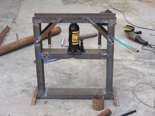

Самодельный-домкрат там вварен в швелер катаный.Ну получается как фабричный пресс.Вот такой примерно 9efb1eu-960-500x375.jpg
полезный станочек.А швеллер с домкратом на пружинах весит что ли?
Да,на пружинах.Они домкрат поднимают.Взял от сюда http://www.drive2.ru/l/325550/#post
И не дорого выходит,когда своими руками сделаешь.Кто занимается ремонтом КПП-вещь необходимая для них.
