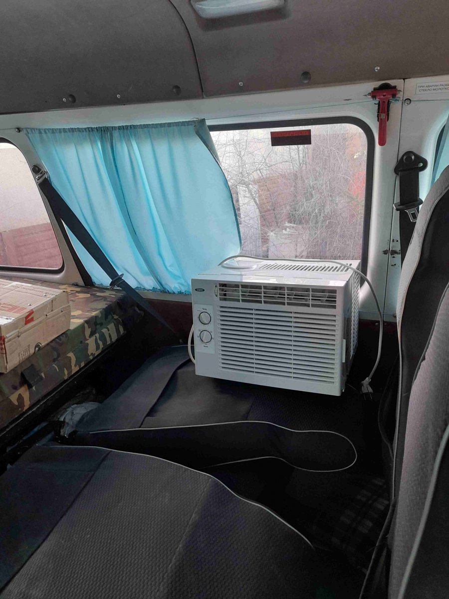

Volk8181 256 Опубликовано 7 апреля, 2023 1 час назад, ZAN57 сказал: Например вариант- делать кондей не в проёме форточки, а вприжим задницей к внутренней поверхности стекла сдвижной форточке (не в проем её, а именно внутри вприжим, чтобы почти задевал), а у кондея жабо во весь размер форточки. Если окна тонированы, то сдвинув за секунды форточку на закрытие вперед (пост ГАИ), получаем чистое стекло и никакого кондея. Именно это я и имел ввиду.:) 1 Поделиться сообщением Ссылка на сообщение Поделиться на другие сайты

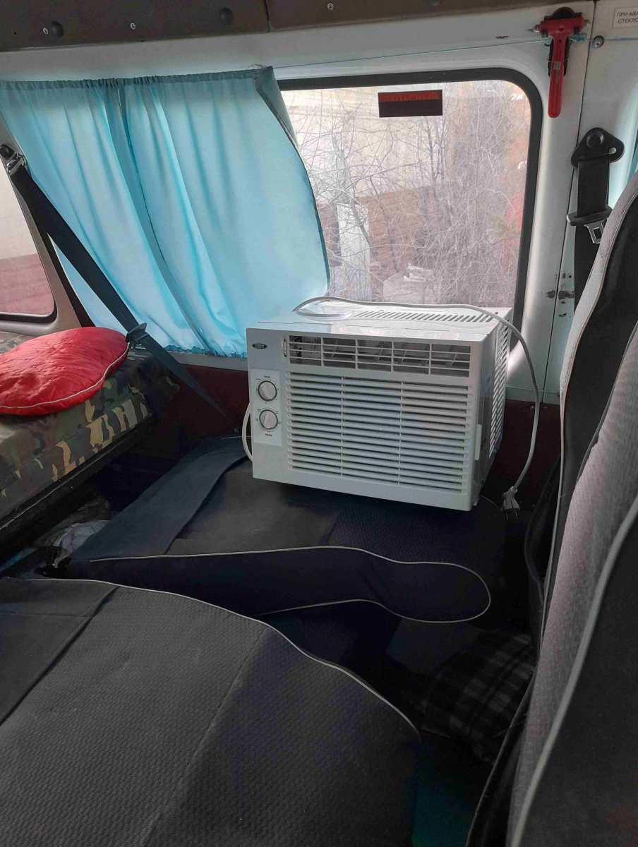

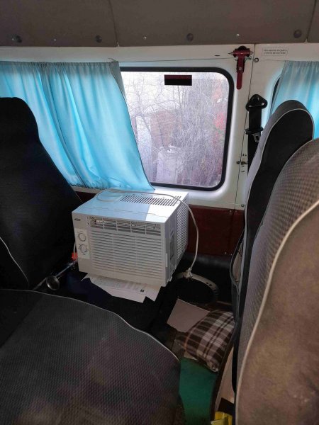

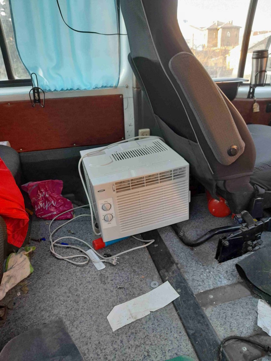

ZAN57 3 545 Опубликовано 8 апреля, 2023 Потом перемстил кубик напротив "возможной форточки" по Денису. Не громоздко. При этом горшку на сиденье не помешает особо. А когда ложатся на 3й ряд, горшок перемещается на пол или на пьедистальчик между рядами, то-же не мешает вроде. Радует, что в этом варианте- его я и искал- нет лишней электроники, управление как в добрые 80-е- 90е- ручонками. Впереди есть съемный фильтр- по сути плоская кассета- рамка с натянутой тканью типа марли толстой. Промыл и готово, можно и новую марлю натягивать в 3 слоя... 2 Поделиться сообщением Ссылка на сообщение Поделиться на другие сайты

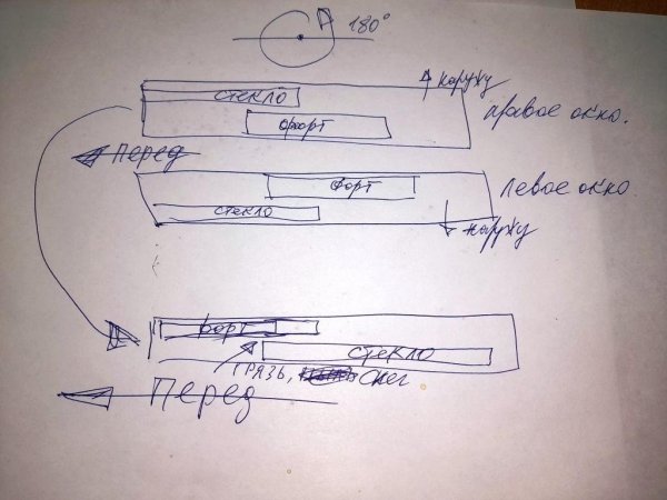

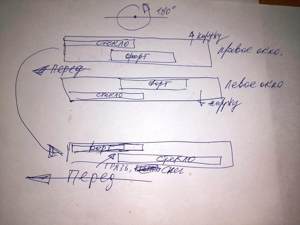

lostmedia 358 Опубликовано 8 апреля, 2023 5 часов назад, ZAN57 сказал: почему вот это окно, за спиной водятла, на перевернуть, чтобы форточка была впереди а не сзади? Надо ставить окно с правой стороны, которое в сдвижную дверь ставится. Тогда и форточка будет впереди, и отверстия для слива конденсата будут внизу, т.е. всё по фен-шую. А это окно переставить вместо сплошного, в ОТТС же не написано сколько сдвижных окон должно быть. 1 Поделиться сообщением Ссылка на сообщение Поделиться на другие сайты

Денис22 451 Опубликовано 10 апреля, 2023 В 08.04.2023 в 12:15, ZAN57 сказал: Потом перемстил кубик напротив "возможной форточки" по Денису. Об этом @Volk8181 написал, но ты видимо в азарте не обратил внимание..ну, ладно. Гляжу у тебя голова, а в ней мозг уже на раскоряку. Притормози... такими темпами и лета не увидишь... Вот я сейчас тебе на больную мозоль то наступлю. А поставь его (кондей) между кабинными сиденьями, а сверху столешницу. Поделиться сообщением Ссылка на сообщение Поделиться на другие сайты
ZAN57 3 545 Опубликовано 10 апреля, 2023 1 час назад, Денис22 сказал: Об этом @Volk8181 написал, но ты видимо в азарте не обратил внимание..ну, ладно. Гляжу у тебя голова, а в ней мозг уже на раскоряку. Притормози... такими темпами и лета не увидишь... Вот я сейчас тебе на больную мозоль то наступлю. А поставь его (кондей) между кабинными сиденьями, а сверху столешницу. Между сиденьями в 1м ряду... там трафик постоянный. И сам постоянно хожу в салон, в "обеденный зал", сажусь чаще чз правую дверь и т.д. штурман так вообще скачет.. эта должность переходящая. В принципе перешагнуть чз кондей не проблема конечно... но он по длине не полезет, если кресла еще не раздвигать, и там вопрос по отводу теплого воздуха- куда? Кроме того туда уже почти изготовлен столик- перевёртыш - днем столешница, росью мягкая подушка. В 06.04.2023 в 22:26, Volk8181 сказал: @ZAN57 , вот прочитал твои размышления (результаты размышлений) и решил внести предложение. Раз кондёр оконный, то и закрепи его на окне. В заднем свесе (твой четвёртый ряд сидений) или над колесом (твой третий ряд сидений). В этом случае нужно только иметь в этих местах креплений сдвижные окна/форточки. Формально это закреплённый груз (докопаться не должны), да и крепиться на каких-нибудь защёлках (пара движений и он снят). Из минусов вижу только фактическую потерю одного пассажирского места и непонятный механизм открывания/закрывания окна/форточки в случае установленного кондёра. Да, Волк это писал. Потом Денис похожее. Я к этому уже приделал умственно "непонятный механизм открывания форточки" - срез задней пооскости кондея должен быть в паре мм от внутренней поверхности стекла, а вокруг кондея жабо размером с проём. Убиваем сразу 3х зайцев: никаких механизмов не надо; получаем 2 режима работы с открытым окном; в режиме закрытого еще и партизанщина от гаи- снаружи ничего нет... изнутри можно тряпки кинуть на кондей при проверке, свсающие на сиденье- "типа барахло навалено". Как вариант- на стойке вешалку, на неё одежда, поверх " длинный плащ", прикрывающий кондей "если что" 21 час назад, ИванСПб сказал: там не совсем "марля" - пропускная способность материала должна быть не меньше заложенной нормы иначе задушишь двигун вентилятора. То есть мотать что попало и как попало категорически не рекомендуется. Это к разговору о... ну да ладно. Это само собой. У меня дверная марля есть с 80х- варлне себе продуваемая даже без напора, и грязь на себя хорошо собирает... хлопок же 1 Поделиться сообщением Ссылка на сообщение Поделиться на другие сайты
ZAN57 3 545 Опубликовано 10 апреля, 2023 В 08.04.2023 в 17:33, lostmedia сказал: Надо ставить окно с правой стороны, которое в сдвижную дверь ставится. Тогда и форточка будет впереди, и отверстия для слива конденсата будут внизу, т.е. всё по фен-шую. А это окно переставить вместо сплошного, в ОТТС же не написано сколько сдвижных окон должно быть. Не совсем понял... Ты предлвгаешь кондей засунуть в сдвижную дверь? Однозначно нет- дверь сама себя то еле держит, а тут + 19кг. Если имеешь в виду следующее окно за дверью, то там самый трафик к 3му ряду, к спальнику, проход итак не шибко широкий. А на 3м ряду самое правое место- самое используемое. Если форточку делать в задней части этого окна, то что справа, что слева- далеко от скопления людей (смысла нет), и там спальник. Поделиться сообщением Ссылка на сообщение Поделиться на другие сайты
Volk8181 256 Опубликовано 10 апреля, 2023 1 час назад, ZAN57 сказал: Я к этому уже приделал умственно "непонятный механизм открывания форточки" - срез задней пооскости кондея должен быть в паре мм от внутренней поверхности стекла, а вокруг кондея жабо размером с проём. Убиваем сразу 3х Никого убивать не нужно.:) Тросово-верёвочный привод. В одну сторону потянул и открыл, а в другую закрыл. Вот только не говори про "сложнейшее устройство" защёлки окна.:)))) 1 час назад, ZAN57 сказал: Ты предлвгаешь кондей засунуть в сдвижную дверь? Предлагается купить сдвижное стекло с правой стороны и установить на левую сторону. 1 Поделиться сообщением Ссылка на сообщение Поделиться на другие сайты
ZAN57 3 545 Опубликовано 10 апреля, 2023 (изменено) 1 час назад, Volk8181 сказал: Никого убивать не нужно.:) Тросово-верёвочный привод. В одну сторону потянул и открыл, а в другую закрыл. Вот только не говори про "сложнейшее устройство" защёлки окна.:)))) Предлагается купить сдвижное стекло с правой стороны и установить на левую сторону. Ну я так и думал если устанавливать на левую сторону вместо второго длинного окна. А если просто перевернуть? Там же разница наверное только в стоке воды? Насчет привода- да что угодно, хоть и трос. Главное, чтобы при открывании/закрывании кондей шевелить не надо было. А это- полное заполнение проёма кондеем с жабо, зазор между кондеем и стеклом форточки. Насчет переноса из проёма справа в двери, на левую сторону- а окна в двери и просто длинное окно равнозначны по размерам? Пока не уверен... Изменено 10 апреля, 2023 пользователем ZAN57 Поделиться сообщением Ссылка на сообщение Поделиться на другие сайты
Volk8181 256 Опубликовано 10 апреля, 2023 4 минуты назад, ZAN57 сказал: Ну я так и думал если устанавливать на левую сторону вместо второго длинного окна. А если просто перевернуть? Там же разница наверное только в стоке воды? Вот что-то мне подсказывает, что не только в стоке воды. Присмотрись снаружи. Смотри на левое сдвижное окно. Если сделать сдвижной сегмент с противоположной стороны, то мы получаем выступ большой. Ародининамика? Да и хрен с ней, т.к. Газель и это понятие далеки друг от друга. Вот этот выступ будет как лопатой загребать в салон пыль, грязь и воду. Мне так кажется. Поэтому, что переворачивая окно, что устанавливай с права на лево, получится так себе. Поделиться сообщением Ссылка на сообщение Поделиться на другие сайты
ZAN57 3 545 Опубликовано 10 апреля, 2023 7 минут назад, Volk8181 сказал: Вот что-то мне подсказывает, что не только в стоке воды. Присмотрись снаружи. Смотри на левое сдвижное окно. Если сделать сдвижной сегмент с противоположной стороны, то мы получаем выступ большой. Ародининамика? Да и хрен с ней, т.к. Газель и это понятие далеки друг от друга. Вот этот выступ будет как лопатой загребать в салон пыль, грязь и воду. Мне так кажется. Поэтому, что переворачивая окно, что устанавливай с права на лево, получится так себе. Ну так и переворачивая справа налево получаем то-же самое- форточка была внутренней плоскостью- и остаётся Надо по месту посмотреть. Может в пазах перставить как-то? Либо нащельник аккуратный делать. Поделиться сообщением Ссылка на сообщение Поделиться на другие сайты

ZAN57 3 545 Опубликовано 10 апреля, 2023 (изменено) 2 часа назад, Денис22 сказал: Вот я понял теперь в чём дело. Александр, ты не левша случаем? Просто поставить окно для левой боковины со сдвижной створкой. Если поставить такое же евое- фррточка булет сщади, это не годится по многим причинам- ниже... Нет, я правша. сейчас померял, посмотрел- я прав, как ты не поворачивай справа на лево, все равно выступ наружу ветру получится (в случае если форточка бадет в начале длинного окна, а случай с форточкой в конце окна- так себе идея... там уже спальник, и спинка 3го ряда- этот кубик выпирающий внутрь не особо нужен, да и далеко от людей будет сзади, до переда салона прохлада не дойдет. Единственный вариант- посмотреть возможность перестановки в пазах. Переворачиванию вроде ничего особо не мешает, окно симметрично относительно горизонтальной оси, так что и левое годится. В сдвижной двери нащельник потерян (а я и не знал), на левом окне он цел, аккуратно, сгон клином для ветра - дождя. Думаю сдвижное окно в глаза бросаться не будет для гаи, особенно если тонировка. Изменено 10 апреля, 2023 пользователем ZAN57 Поделиться сообщением Ссылка на сообщение Поделиться на другие сайты
lostmedia 358 Опубликовано 10 апреля, 2023 10 часов назад, ZAN57 сказал: Не совсем понял Я про кондей вроде ни слова не писал. В алюминиевой рамке сдвижного окна внизу есть отверстия для слива кондесата, если перевернуть, то они будут сверху. На двери сдвижное стекло стоит сзади и если такое окно поставить на левую сторону,то и форточка будет впереди, и отверстия снизу. На разборке, я думаю, найдётся. 3 часа назад, ZAN57 сказал: В сдвижной двери нащельник потерян Будешь проезжать Волгоград, подарю, у меня 2 лежит в запасе. 1 Поделиться сообщением Ссылка на сообщение Поделиться на другие сайты
ZAN57 3 545 Опубликовано 11 апреля, 2023 10 часов назад, lostmedia сказал: Я про кондей вроде ни слова не писал. В алюминиевой рамке сдвижного окна внизу есть отверстия для слива кондесата, если перевернуть, то они будут сверху. На двери сдвижное стекло стоит сзади и если такое окно поставить на левую сторону,то и форточка будет впереди, и отверстия снизу. На разборке, я думаю, найдётся. Будешь проезжать Волгоград, подарю, у меня 2 лежит в запасе. Ловлю на слове. Взамен моего вина. Вот только поездка похоже срывается в этом году- жена после операции, сейчас на облучении. Если перевернуть левое, то допом просверлить отверстия, не беда. Короче говоря это вариант, с допфорточкой. Закончу с зимней стройкой дома (подвал в порядок привожу), потом огород срочное, параллельно начну примеряться с кондеем Поделиться сообщением Ссылка на сообщение Поделиться на другие сайты
