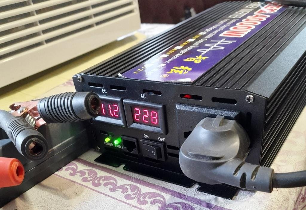

ZAN57 3 690 Опубликовано 20 апреля, 2023 (изменено) В обед съездил посмотрел точно такой же как вчнра 3000вт, с синей этикеткой, с надписью красным шрифтом 3000вт, только этот 4000вт. Посмотрел синусоиду- точно как у 3000вт, просто как в учебнике- этот же производитель без имени. Тллько на этом 4квт, синус под нагрузкой болгарки 1300вт даже не дрогнул- та-же правильная форма, амплитуда, 50гц, Снимать нечего- как и на том всё стандартно по науке. БУ, но чистенький, говорит брал год назад для сада- телик, холодильник, насос. За лето понял что это утопия- акб надолго не хватает, гонять двс машины... короче купил гену. При этом снова лоханулся- купмл инверторный бг 2 1квт, а он оказывается выдаёт меандр а не синус. приплыли , холодильник и насос нормально не работают, греются. хорошо твозврат разрешили с заменой на обычный бг, даже мощнее- 4кат почти за те- же деньги. Короче мы на месте проверили его болгаркой и газонокосилкой, работает нормально. Просит 10тр, за 9,5 согласился с проверкой дома на кондее, холодильнике, бллгарках и т.д. я решил судьбу дальше не испытывать, взял домой, вечером потестим. Дело в том, что точно этого же производителя есть на Али (по наклейке, данным, с отзывами), и цена в минималке по акции 8315р но это Али... у других 4квт там и 9800, 10500 и т.д. есть и по 18, 23тр. да еще ждать, да непонятно что приедет, у меня опыт с этими виртуальными продавани так себе... на фото такой же с Али. Его цена в базе 16000тр, по акции 8315р Изменено 20 апреля, 2023 пользователем ZAN57 1 1 Поделиться сообщением Ссылка на сообщение Поделиться на другие сайты
ZAN57 3 690 Опубликовано 21 апреля, 2023 Похоже я не промахнулся. Вечером провррил в спокойной обстановке- этот инв 4квт, по крайней мере этого производителя деожит синусоиду на всех нагрузках. Последоваткльно грузил болгаркой 1500, потом дисковой пилой 1800, потом и большим болгариным 2200вт. Работает уверенно. Даже когда притормозил болгарку диском об металл, напряжение на акб съехало до 10,1в, на выходе инв было 225в, 49,98гц, синусоида как на картинке. Запустил и свой наждак на асинхроннике 800вт- работает без шумов, не греется. Насос полива 800вт аналогично. На радостях подключил сварочный инвеотор- не тянет, сразу идет защита при подтыкании электродом, при этом на акб падает ниже 10в, вполне аозможно сбой и по питанию 12в, это было на одном акб, с тонкими номплектными проводами 6мм2. Ну так и чего ждать, сварочный берет даже на электроде 2мм 4-5 квт во время поджига, проверял чз БГ. Это вот надо на инверторном пллуавтомате попоробовать, проволочкой 0,6мм. У меня её почти не осталось... Ну а поиздевавшись над инв, при ткрил к шлавоому- подключил еондей, включил- уря, работает... но потом понимаю, что что-то не так- ветер прохладный но не ледяной. Из-за шума вента не млышно, работает компрессор или нет. Подклюсил чз амперметр- так и есть, не работает. Ток в рржиме вентиляции 0, 3- 0,33А. Перключаешь в холод- ток тот же, значит работает один вертилятор, и у него мощность 65-70вт, буду знать. Рлдклюсил к розетке чз амперметр... такая же фигня. Тут уж испугался за исправность купленного кондея... потом вспомнил про отзывы и инструкции из инета (в мануалке ничего толком, один монтаж и рычаги управления). Нашрл- оказывается в режим кондея переключается при температуре входящего воздуха не ниже 18С, это требования ВОЗ... вот те на... а у меня в гпраже и есть сейчас +18+19С... Занёс погдей домой, го было уже 11 вечера, снимать акб, тащить домой... короче так и есть- в тепле заработал сразу, надо сказать морозит прилично, в 20см рука мёрзнет. Теперь уж сегодня вечером провеою от акб- главная цель ведь, и осуилла и инвертора. Но уже сейчас понятно, что инвертор добротный. Уж самую тяжрлую болгарку Пермскую 2,2квт, с насоящей медной обмоткой тянет влёгкую. В пути дрель, перфоратор, болгарка вообще не проблема. Ещё бы со сваркой решить. Надо попробовать мой карманный сварочник аси-190, с электррдом 1,5 и с хорошим кабелем от акб, с заведенным двс. 2 Поделиться сообщением Ссылка на сообщение Поделиться на другие сайты

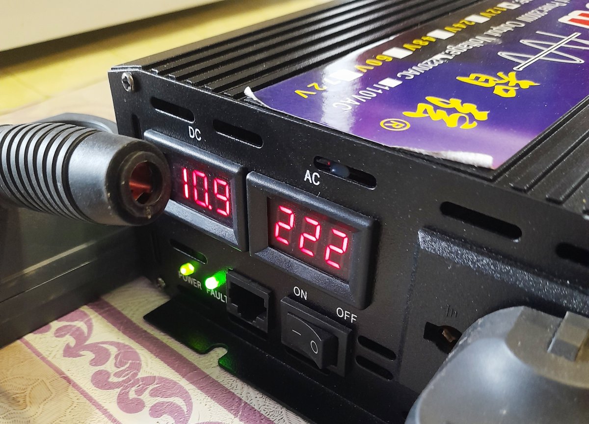

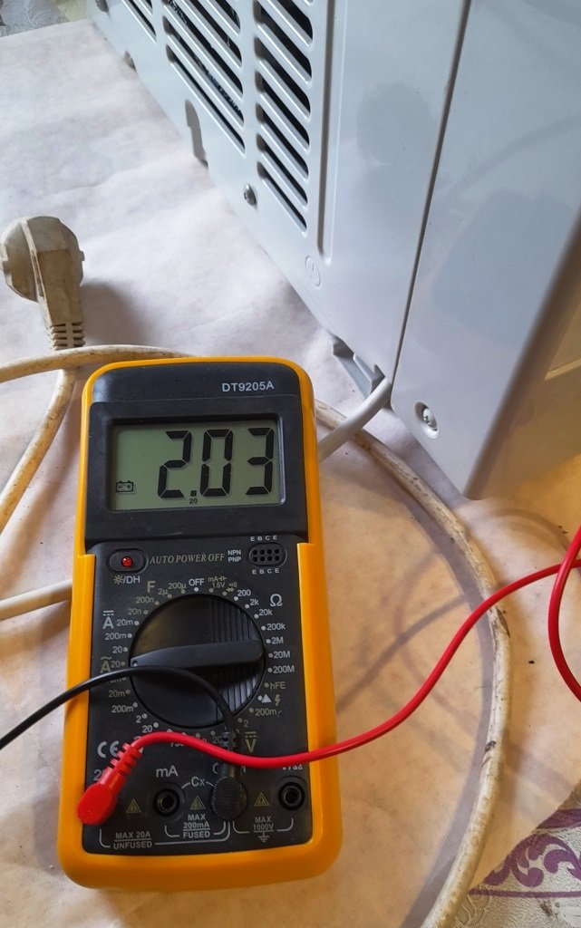

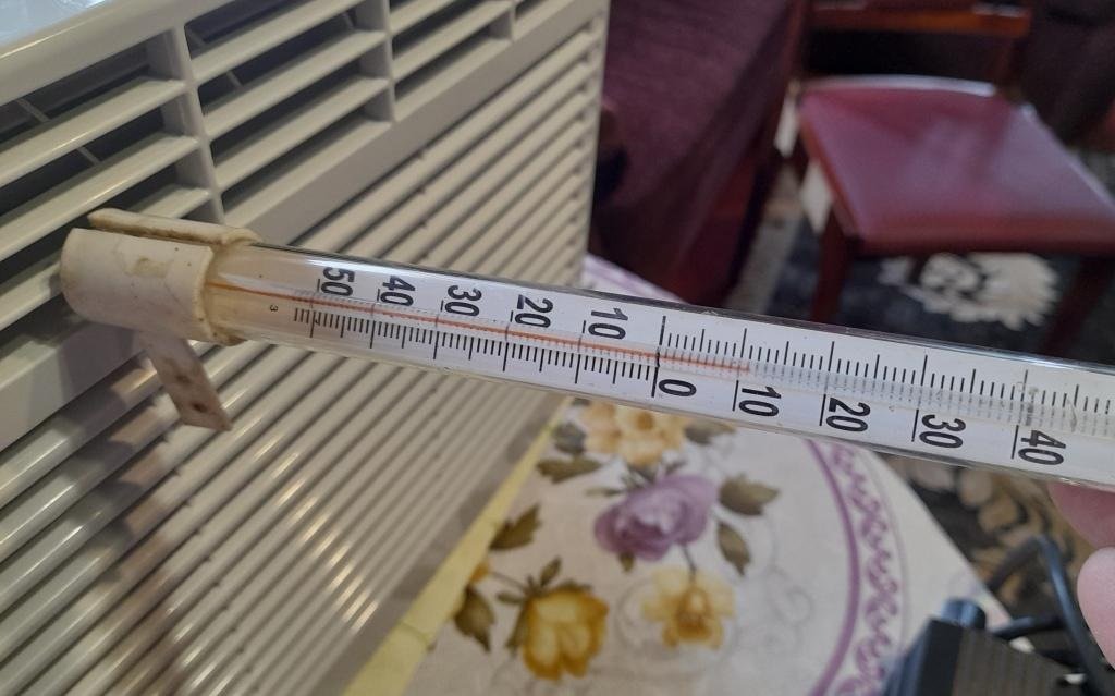

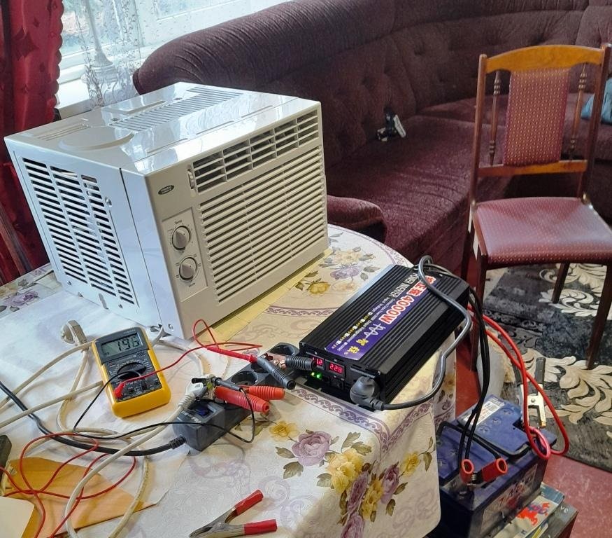

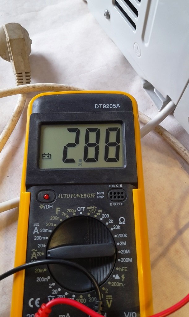

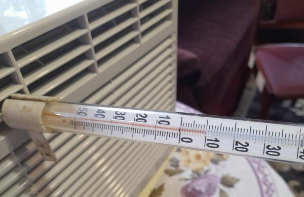

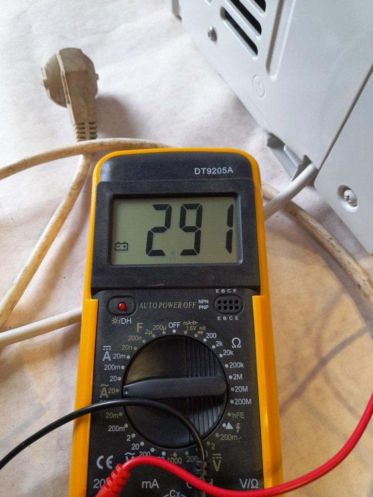

ZAN57 3 690 Опубликовано 24 апреля, 2023 РАБОТАЕТ!!!!! ВСЁ РАБОТАЕТ!!!! Кондей успешно работает от инвертора. Собрал схему чз амперметр. Пуской ток 5-6А. Потом 2-3А. И постоянно меняется- нагрузка от давления аюв адсорбере меняется. Напруга на акб (без гены испытания) сразу просаживается до 11,3- 11,2в и плавно снижается за 10 минут. Градусник с 23С в зале опустился у выхлопа кондея постепенно до 10С. Отлично. 2 Поделиться сообщением Ссылка на сообщение Поделиться на другие сайты

ZAN57 3 690 Опубликовано 24 апреля, 2023 1 час назад, german сказал: На не долго. Кондишен не холодос, работает без остановок. Такой кондей будет долго работать только от сети из розетки. От какой сети, из какой розетки? Почему не из моей бортовой розетки 220в от инвертора? С заведенным двс по крайней мере. Да и без двс, от второго акб приличной ёмкости с СП. На самый жареий час думаю хватит. А где собственно нужно стоять часами с кондеем но без двс? Странно, но обычный то кондей и МИНУТЫ НЕ ПРОРИБОТАЕТ БЕЗ ДВС- У НЕГО КОМПРЕССОР ОТ ДВС. А мой на моих глазах проработал от акт 15 минут от слабого акб. И остановил его я сам, а не защита по питанию на инверторе сработала... просто жалко высаживать акб ниже 10,8в Поделиться сообщением Ссылка на сообщение Поделиться на другие сайты
ZAN57 3 690 Опубликовано 24 апреля, 2023 (изменено) 2 часа назад, ZAN57 сказал: Я прикинул токи. Пусковая мощность получается 226в*5,8А= 1310вт. Значит по закону постоянной мощности 1310вт/11,2в= 117А. Пусть 120А пусковой. Ну и что, я грузил инвертор 2квт 100а для проверки кратковременно, а тут без проблем вообще, синусоида не качнулась, по высокой стороне уверенно 225- 228в. Амплитуда 312-315в, как в учебнике. Смотрим ррбочий ток. 226в* пусть 3А= 678вт. Это в момент адиабаты по даалению, а в среднем 2,2- 2,5А. 678вт/ 11 2в= 60А. Вообще фигня, у меня мультиварка 70а часами жрёт, надо учесть, что на 13в ток будет 55А, чайник как раз 55-60А, кипячу по 1,5 часа для всех термосов подряд. Автомат сейчас у меня стоит 80А, надо будет на 120 А поставить. Так что и один гена у меня уже сейчас по факту так живет с токами, вместе с акб, уже 4 года примерно. Но вторые акб с геной всё равно хочется Изменено 24 апреля, 2023 пользователем ZAN57 Поделиться сообщением Ссылка на сообщение Поделиться на другие сайты
