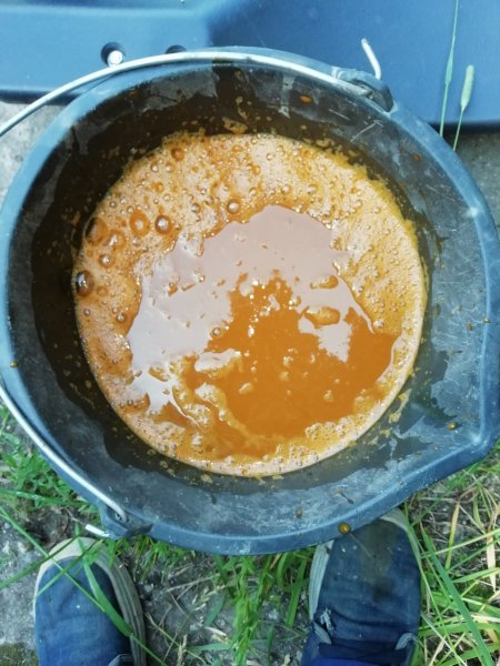

dtrans 1 882 Опубликовано 16 июля, 2023 56 минут назад, Алексей Ф. сказал: Слил старую ОЖ, залил антифриз "Феликс карбон 12+" красный. Слилось наверное не все через радиатор, влезло только литров 7-8 нового антифриза. У меня такой с конвейера был. Зверский красный краситель. Бачок через 20 тыс стал непрозрачный. 100 тыщ вот такая жижа слилась. На промывку ушло 30 л воды. 1 Поделиться сообщением Ссылка на сообщение Поделиться на другие сайты
Алексей Ф. 10 698 Опубликовано 16 июля, 2023 В предыдущую Газель такой же антифриз лил, вроде все хорошо было, помпа заводская 330 тыс км прослужила. Бачок чистый был, прозрачный. Поделиться сообщением Ссылка на сообщение Поделиться на другие сайты
dtrans 1 882 Опубликовано 16 июля, 2023 Залил Феликс, только жёлтый. Он дороже. Я его на дастере испытал. 15 тыс, цвет не поменял, прозрачный. Первый раз менял на 45 тыс такой же Феликс красный. Он в бачке мне виделся серым.Подумал егр прогорает, удалил. Слил на землю и залил новый красный. Поделиться сообщением Ссылка на сообщение Поделиться на другие сайты
pokryshkin 745 Опубликовано 16 июля, 2023 2 часа назад, dtrans сказал: Залил Феликс, только жёлтый. Он дороже. Я его на дастере испытал. 15 тыс, цвет не поменял, прозрачный. Первый раз менял на 45 тыс такой же Феликс красный. Он в бачке мне виделся серым.Подумал егр прогорает, удалил. Слил на землю и залил новый красный. На иномарках я вообще не помню , чтобы фриз цвет менял. А вот в предыдущей газельке пришлось воевать с этим делом))) 1 Поделиться сообщением Ссылка на сообщение Поделиться на другие сайты

Slava 67 192 Опубликовано 17 июля, 2023 В 16.07.2023 в 19:09, dtrans сказал: У меня такой с конвейера был. Зверский красный краситель. Бачок через 20 тыс стал непрозрачный. 100 тыщ вот такая жижа слилась. На промывку ушло 30 л воды. так его и положено менять раз в 100тыс или через три года 3 часа назад, Алексей Ф. сказал: В четверг прошлый заправил до полного и в пятницу с утра поехал на погрузку за 90 км. С утра в пятницу было +15, температура газа постепенно упала с 35С до 20С, а через 50 км вообще до 10-15С! На бензин не переходил двигатель, но редуктор в снежной шубе был. Потом потеплело до +22С, держалась температура газа 25-30С, заправлялся ещё до полного в СПБ на Софийской. что то ерунда выходит какая то, по таким прогнозам зимой возможна эксплуатация только на бензине, а ты же ездил зимой нормально было, что то где то перестало работать должным образом Поделиться сообщением Ссылка на сообщение Поделиться на другие сайты

dtrans 1 882 Опубликовано 18 июля, 2023 15 часов назад, Slava 67 сказал: так его и положено менять раз в 100тыс или через три года Если не заметил, то в ведре Феликс G 12+ красный. И такой цвет у него после 40 тыс. В покрашенном им же бачке видится, как "серобуромалиновый". Я забил на этот факт и откатал 100. Поделиться сообщением Ссылка на сообщение Поделиться на другие сайты
Алексей Ф. 10 698 Опубликовано 19 июля, 2023 Феликс всегда такой оранжевый становится, хотя новый цветом больше на раствор марганцовки похож, розоватый оттенок а не красный. Поделиться сообщением Ссылка на сообщение Поделиться на другие сайты

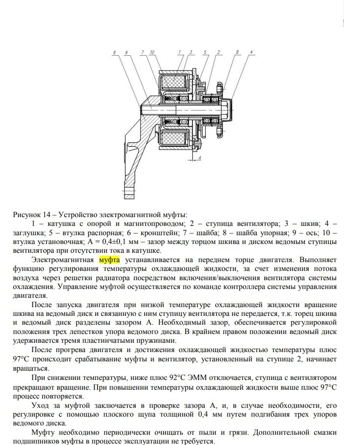

VALERA58REGION 180 Опубликовано 28 июля, 2023 Всем привет,на эвотеке при включение кондиционера обороты поднимаются до 1000 на холостых и начинается металлический лязг то затихает то снова.При включение вентилятора шум пропадает.Выяснил что шумят лепестки что на муфте вентилятора Вопрос их можно как то отрегулировать или сделать так что бы не шумели?Напрягает этот шум очень сильно. Поделиться сообщением Ссылка на сообщение Поделиться на другие сайты
L2140 1 897 Опубликовано 28 июля, 2023 55 минут назад, Алексей Ф. сказал: Пробег 71500 км на одометре. а может ли opendiag показать соотношение оборотов и времени на этих оборотах за этот пробег. Понять нагрузку на ДВС. Микас12 ведет такой учёт. Называется раздел "моточасы" 1 минуту назад, VALERA58REGION сказал: Всем привет,на эвотеке при включение кондиционера обороты поднимаются до 1000 значит, управление подключено через ЭБУ. Это правильно. 2 минуты назад, VALERA58REGION сказал: Выяснил что шумят лепестки что на муфте вентилятора Вопрос их можно как то отрегулировать или сделать так что бы не шумели?Напрягает этот шум очень сильно. да. Я такое явление описывал. Вопрос: где стоит конденсатор. Если перед радиатором, то работает ли при дребезге электровентилятор перед конденсатором ? Поделиться сообщением Ссылка на сообщение Поделиться на другие сайты
VALERA58REGION 180 Опубликовано 28 июля, 2023 3 минуты назад, L2140 сказал: а может ли opendiag показать соотношение оборотов и времени на этих оборотах за этот пробег. Понять нагрузку на ДВС. Микас12 ведет такой учёт. Называется раздел "моточасы" значит, управление подключено через ЭБУ. Это правильно. да. Я такое явление описывал. Вопрос: где стоит конденсатор. Если перед радиатором, то работает ли при дребезге электровентилятор перед конденсатором ? Что бы к ЭБУ подключили я сам после установки кондиционера приезжал к нашим умельцам.Установщики такое не делали. Конденсор стоит под грузовой платформой Поделиться сообщением Ссылка на сообщение Поделиться на другие сайты
L2140 1 897 Опубликовано 28 июля, 2023 3 минуты назад, VALERA58REGION сказал: Что бы к ЭБУ подключили я сам после установки кондиционера приезжал к нашим умельцам.Установщики такое не делали. Конденсор стоит под грузовой платформой значит, дело в вибрации от компрессора. Кронштейн заводской (УМЗ) , к блоку спереди вверху прикручен? если да то: варианты такие: -установка электровента охлаждения ДВС или вязкостной муфты вместо эмм - регулировка (или тупо отжим отверткой диска, лепестков ) зазора согласно инструкции на ЭММ, замена муфты на менее люфтящую (у меня при богатстве выбора з/ч не получилось ) -замена компрессора по гарантии по дефекту "вибрация при работе" - к этому варианту надо отнестись серъёзно. Тк устранение причины вибрации это более правильно чем устранение проявлений причем не всех. - подбор ремня, нивелирующего вибрацию если кронштейн не заводской, то начинаем с установки заводского комплекта привода и крепления его как надо на все точки. А и самое главное. Надо без включении компрессора покрутить ДВС на эти 1000. Будет ли звенеть 1 Поделиться сообщением Ссылка на сообщение Поделиться на другие сайты

VALERA58REGION 180 Опубликовано 29 июля, 2023 (изменено) 7 часов назад, L2140 сказал: значит, дело в вибрации от компрессора. Кронштейн заводской (УМЗ) , к блоку спереди вверху прикручен? если да то: варианты такие: -установка электровента охлаждения ДВС или вязкостной муфты вместо эмм - регулировка (или тупо отжим отверткой диска, лепестков ) зазора согласно инструкции на ЭММ, замена муфты на менее люфтящую (у меня при богатстве выбора з/ч не получилось ) -замена компрессора по гарантии по дефекту "вибрация при работе" - к этому варианту надо отнестись серъёзно. Тк устранение причины вибрации это более правильно чем устранение проявлений причем не всех. - подбор ремня, нивелирующего вибрацию если кронштейн не заводской, то начинаем с установки заводского комплекта привода и крепления его как надо на все точки. А и самое главное. Надо без включении компрессора покрутить ДВС на эти 1000. Будет ли звенеть Так то Эмм позвякивала и без кондиционера на оборотах при движении.Но сейчас при работающем кондиционере это стало очень сильно и не приятно.Кронштейн не заводской установили, Точмаш завод код 15.21 для эвотек.Пишут аналог литого. Изменено 29 июля, 2023 пользователем VALERA58REGION Поделиться сообщением Ссылка на сообщение Поделиться на другие сайты
VALERA58REGION 180 Опубликовано 29 июля, 2023 @L2140 Без включенного компрессора на 1000 оборотов не позвякивает.При включение компрессора начинает звенеть.Но заметил если на лопасть вентилятора пальцем надавить в сторону радиатора то лязг прекращается.А также заметил если крутить вентелятор пальцем без нажатия на него то лязг то усиливается то полностью пропадает.Значит с какой то стороны диск муфты прилегает слишком близко к корпусу,а с какой то нормально.Лепестки может попробовать отрегулировать? Поделиться сообщением Ссылка на сообщение Поделиться на другие сайты

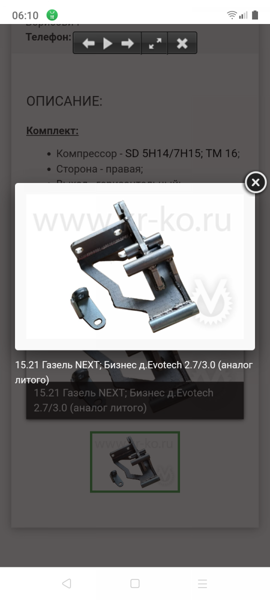

L2140 1 897 Опубликовано 29 июля, 2023 5 часов назад, VALERA58REGION сказал: Пишут аналог литого. по жесткости точно не аналог, особенно если верхнее ухо не поставили на коллектор. Судя по фото литая заводская чугунина потолще этого листового сварного. 1 час назад, VALERA58REGION сказал: Но заметил если на лопасть вентилятора пальцем надавить в сторону радиатора то лязг прекращается. да. Я писал выше про люфт в деталях муфты как причины звука от тряски ременного привода. 1 час назад, VALERA58REGION сказал: Лепестки может попробовать отрегулировать? выше написано вот заводская технология Проверка роботоспособности электромагнитной муфты. - Клуб Газелистов России (gazelleclub.ru) главно при увеличении зазора между диском и барабаном не потерять работоспособность 1 Поделиться сообщением Ссылка на сообщение Поделиться на другие сайты
VALERA58REGION 180 Опубликовано 29 июля, 2023 (изменено) 21 час назад, L2140 сказал: по жесткости точно не аналог, особенно если верхнее ухо не поставили на коллектор. Судя по фото литая заводская чугунина потолще этого листового сварного. Спасибо,лапками можно же и увеличить зазор?.Главное не сломать их какие то они хлипкие визуально. 21 час назад, L2140 сказал: по жескости точно не аналог, особенно если верхнее ухо не поставили на коллектор. Судя по фото литая заводская чугунина потолще этого листового сварного. да. Я писал выше про люфт в деталях муфты как причины звука от тряски ременного привода. выше написано вот заводская технология Проверка роботоспособности электромагнитной муфты. - Клуб Газелистов России (gazelleclub.ru) главно при увеличении зазора между диском и барабаном не потерять работоспособность @L2140 У меня ещё одна проблемка появилась с кондиционером.При работе кондиционера капает вода в салон.При этом на улицу конденсат сливается через шланг.Визуально посмотрел вроде протекает в районе клипсы соединяющий пластиковый корпус печки.Как конденсат туда может попасть.Ванночка со шлангом для слива стоят ниже относительно места протечки.Капает не сильно и не всегда.Звонил установщикам, говорят надо разбирать и смотреть в чем дело и герметить корпус печки.Откуда там вода объяснить не смогли.Не подскажешь было такое в твоей практике? Изменено 30 июля, 2023 пользователем Алексей Ф. Поделиться сообщением Ссылка на сообщение Поделиться на другие сайты
